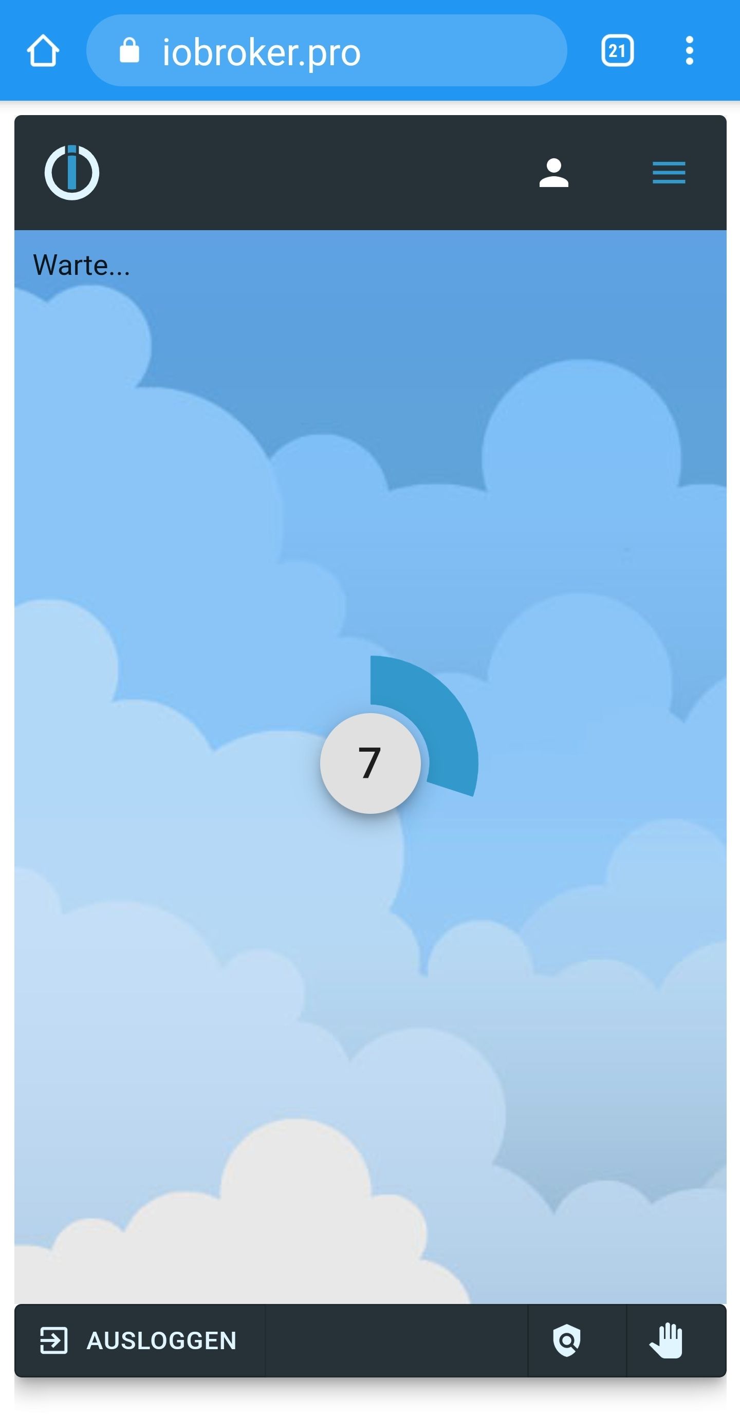

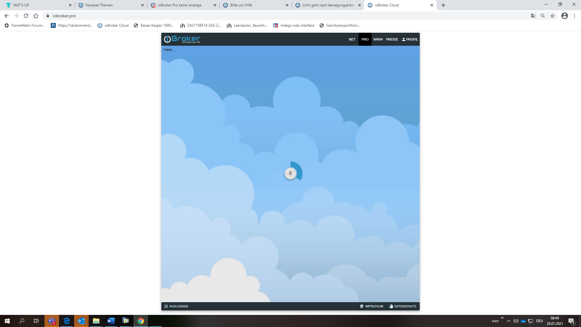

      Hallo, habe seit dem Update keine Anzeige der Seite.
      Adapter Grün. Beim Anmelden klappt es beim 1.Mal, dann aber dieser Effekt.
      Erst ein löschen der Cookies und erneuten Anmelden geht es wieder. Beim weiteren schließen der Seite und wieder einloggen ist die Seite dann wieder weis.

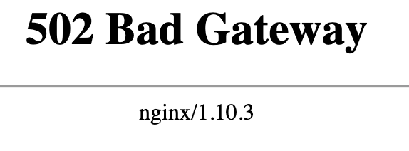

            Radi @sigi234 last edited by

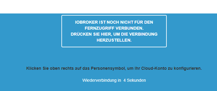

            @sigi234 Auch bei mir kein Zugriff aus der Ferne möglich. Bei mir sieht es so aus.
            Da ist wohl was schief gelaufen.
              da muss wohl @Bluefox sich das mal ansehen.
              ich denke das könnte mit der Wartung zusammenhängen
                  • Meister Mopper
                    Meister Mopper @dslraser last edited by
                    @dslraser 😊 ich meinte zwar die Verbindung des cloud zu pro, aber den 502er habe ich auch.

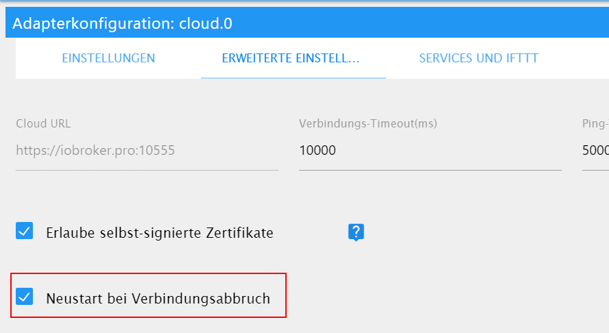

                          • Bluefox
                            Bluefox @dslraser last edited by
                            @dslraser Habt ihr vielleicht "Restart on disconnect" aktiviert?
                            R dslraser 2 Replies Last reply Reply Quote 0

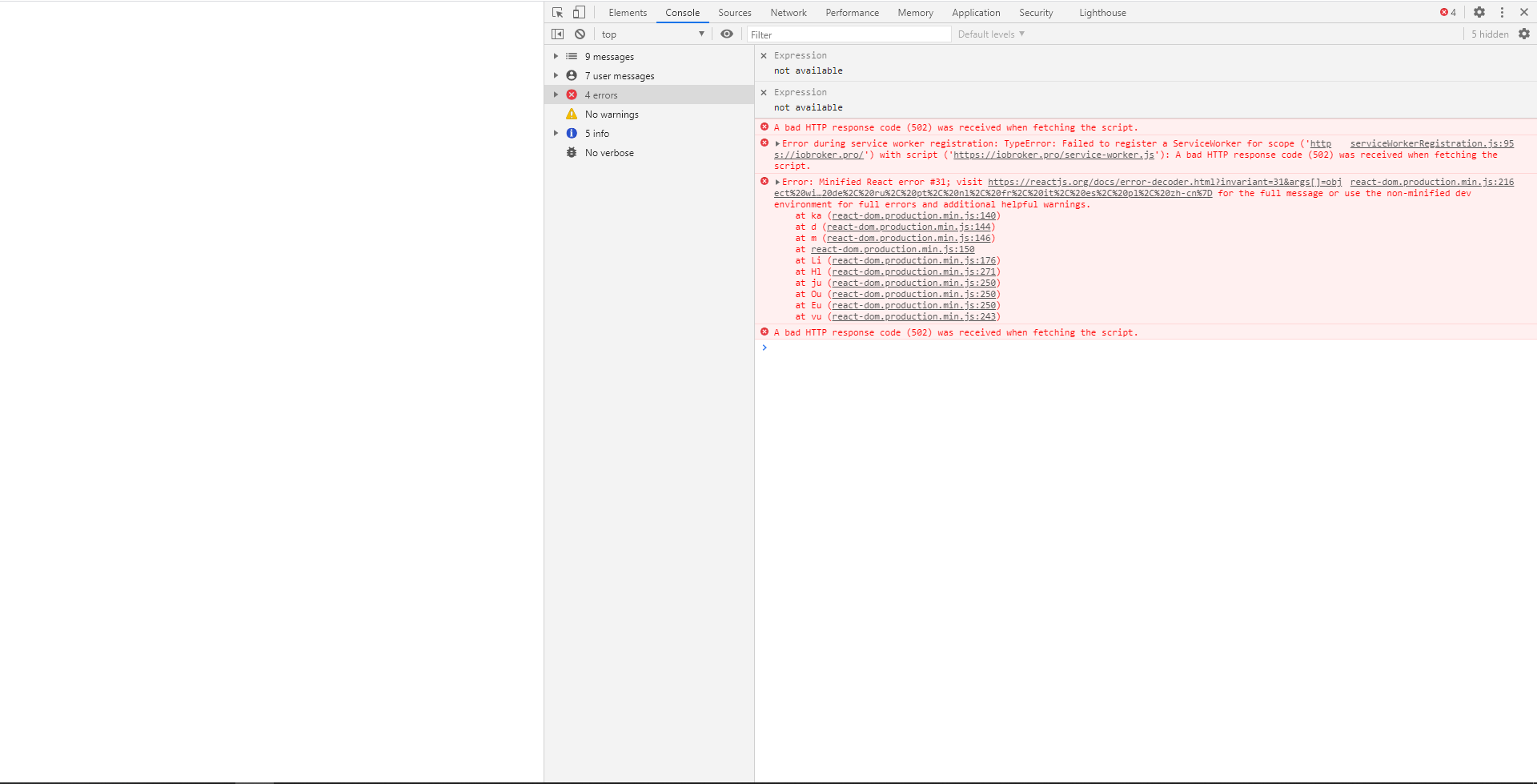

                              @Bluefox bei mir passieren auch seltsame Dinge: Ich kann mich anmelden, wenn ich dann aber irgendwo klicke, bekomme ich einen weißen Bildschirm und sehe folgende Meldung in der Console:
                              Cookies gelöscht, Chrome+FF probiert
                                Radi @Bluefox last edited by
                                @bluefox Das ist/war wohl standartmäßig an. Ausschalten? Ein Neustart der Instanz brachte jedenfalls kein Besserung.
                                • dslraser
                                  dslraser Forum Testing Most Active @Bluefox last edited by
                                  @bluefox
                                  ja, war aktiviert. Haken raus = Ergebnis das selbe
                                  Bluefox 1 Reply Last reply Reply Quote 0
                                  • Bluefox
                                    @dslraser Kann nicht sein. Nach eine Minute sollte cloud reconnect machen und dann alles sollte gehen

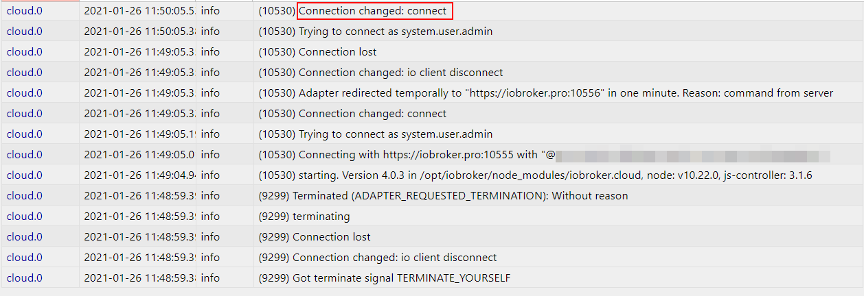

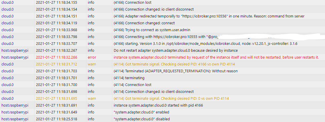

                                      Wie sieht log aus?
                                      Achtung!!! Bitte unbedingt den Key ausblenden!
                                          @bluefox Haken raus, Neustart des Cloud-Adapters und einige Minuten Geduld haben wohl geholfen. Der Fernzugriff funktioniert wieder. Muss mich jetzt nur erst einmal an das neue Design gewöhnen.
