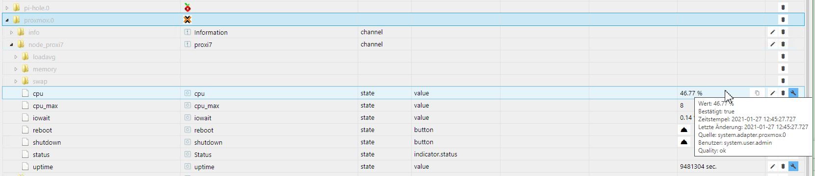

      Mein Proxmox Adapter liefert nur einmalig Daten beim Start ... danach werden keine Updates (CPU Auslastung, RAM Auslastung, ...) mehr geliefert.
      Jemand eine Idee?

                          • Meister Mopper
                            Meister Mopper @agreen last edited by
                            @agreen Hmm, läuft eigentlich sauber durch. Da weiß ich nicht weiter.
                            Auf github ist bereits ein ähnliches issue. Vielleicht hängst Du Dich dran.
                            agreen 1 Reply Last reply Reply Quote 0
                            • agreen
                              agreen @Meister Mopper last edited by
                              @meister-mopper
                              ja das habe ich auch bereits gefunden ... mal schauen ob da etwas kommt.
                              aber schonmal danke
                              • agreen
                                agreen @agreen last edited by
                                vielleicht nochmal ein Hinweis ... Adapter funktioniert auf jeden fall sauber.
                                es sieht so aus, das ein cronjob oder ähnliches nicht angelegt ist.
                                415
