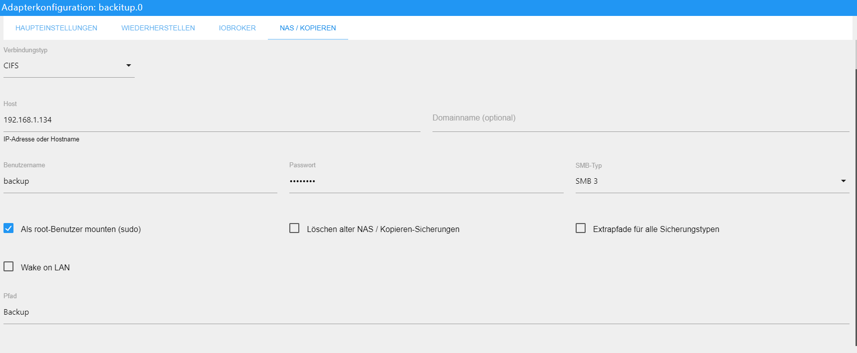

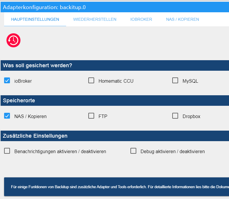

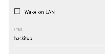

      Hallo ihr Lieben
      Brauche Hilfe bezüglich des Backitup Adapters.
      Probiere nun schon eine Weile zu connecten und irgendwie will er nur Backups lokal speichern, da er sich nicht mit meiner Synology NAS verbinden kann.
      Ich vermute liegt am Pfad, da ich hier nicht weiter komme nach vielen Versuchen ihn korrekt einzugeben. Auch YT hat mir hier irgendwie nicht weitergeholfen...
      Im Beispielfoto unten wo man meine Einstellungen sehen kann hab ich nun wieder den Standartpfad reingesetzt, da nichts geholfen hat bis jetzt.

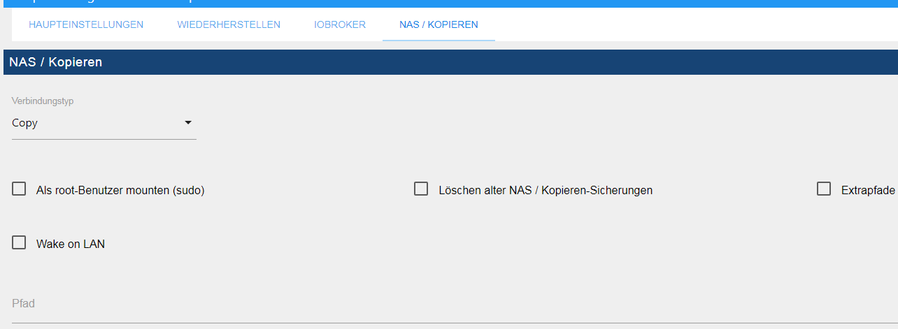

      Meine Einstellungen im Adapter:
      cifs-utils ist installiert.
      Und die IP-Adresse ist korrekt vom Router übernommen worden.

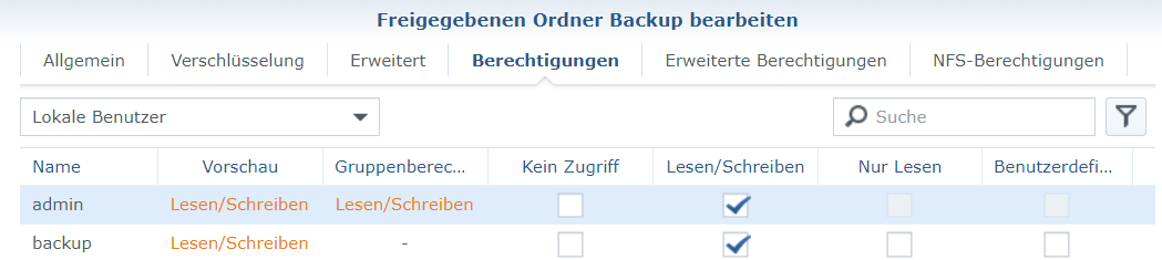

      Meine Einstellungen im NAS:
      Freigegebener Ordner "Backup" Rechte gegeben an User "backup":

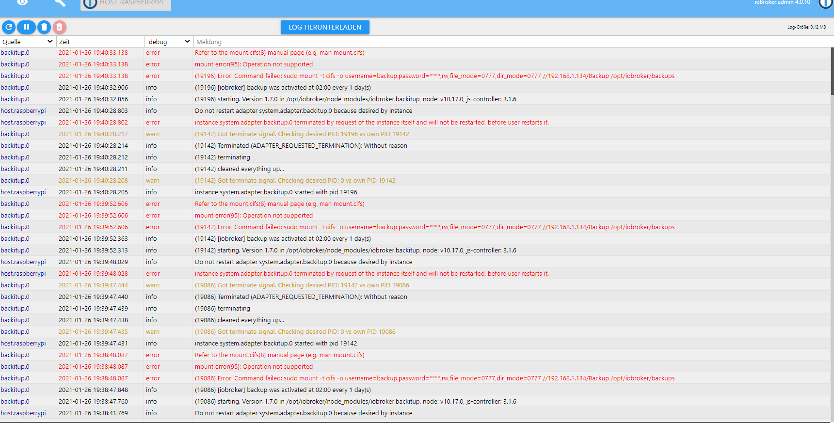

      Im Log vom io-Broker kommt immer diese Error-Meldung bei Ausführen eines Backups:
      backitup.0	2021-01-26 19:03:37.930	error	Refer to the mount.cifs(8) manual page (e.g. man mount.cifs)
      backitup.0	2021-01-26 19:03:37.930	error	mount error(95): Operation not supported
      backitup.0	2021-01-26 19:03:37.930	error	(18179) Error: Command failed: sudo mount -t cifs -o username=backup,password=****,rw,file_mode=0777,dir_mode=0777 //192.168.1.134/sharename/backupDir /opt/iobroker/backups
      Hier mein Debug Output vom gestarteten Backup (leider bin ich hier kein Profi) Hoffe das hilft weiter:

        @daes10
        Stelle mal auf SMB 3 und bei Pfad nur deinen freigegeben Ordner .

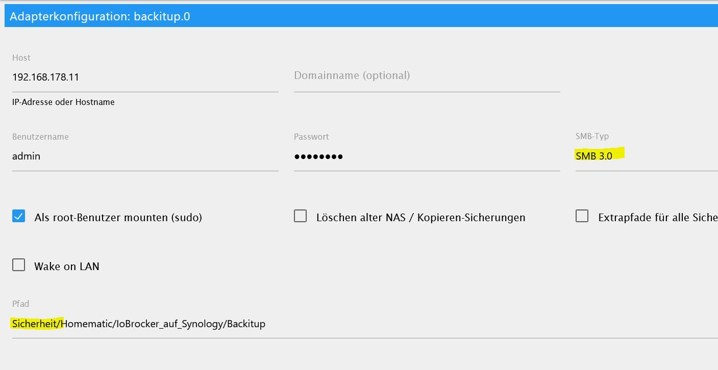

            @unclesam denk ich auch. allerdings kommt mir der pfad auch nicht geheuer vor. bemeinsamen ordner backitup anlegen,
            und was ich nicht kapiere, warum wird fürs backup ein eigener user angelegt? geht 08/15 mit dem admin account...

                  @thomas-braun Ja, hab ich alles schon probiert. Mit dem admin geht es bei mir auch nicht.
                  Habt ihr denn eine Idee für eine Pfadangabe die ich evtl. testen kann. Denn das ist das was ich nicht verstehe wie reinschreiben.
                  Oder ein Beispiel für eine Synology NAS Pfad Angabe die ihr evtl. besitzt?

                    @daes10
                    EDIT:
                    siehe hier :
                    https://forum.iobroker.net/topic/30410/backitup-auf-nas-nfs-oder-cifs/17

                      @glasfaser
                      Meinst du so?
                      Dann leider wieder der Fehler im Log:
                      Verzweifle hier echt selber.....
                      Dachte dass sei kein Ding für mich und jetzt sowas 😉
                      Glasfaser Thomas Braun 2 Replies Last reply Reply Quote 0

                        @daes10
                        Backup ist dein Hauptordner , lege mal dann ein Unterordner an und diesen Pfad dann angeben
                        Beispiel :
                        Backup/iobroker
                        daes10 1 Reply Last reply Reply Quote 0

                          @daes10
                          du hast die Meldung drin :

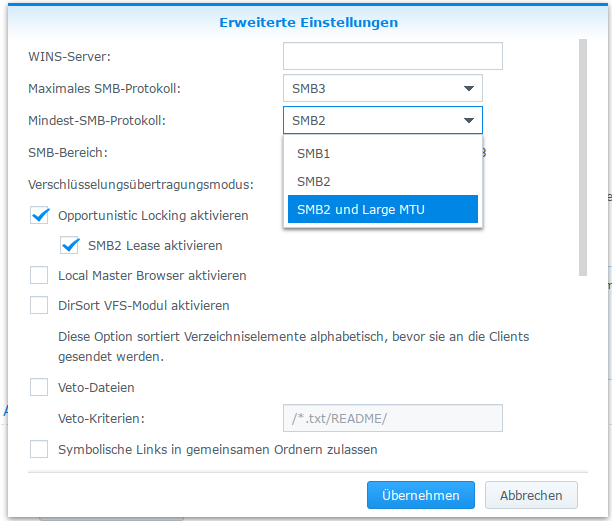

                          mount error(95) operation not supported
                          Stelle mal bei dir auf SMB 2 um inkl. Synology
                          Und bitte kein Screenshot vom Log , sondern in Code-Tags </> einfügen

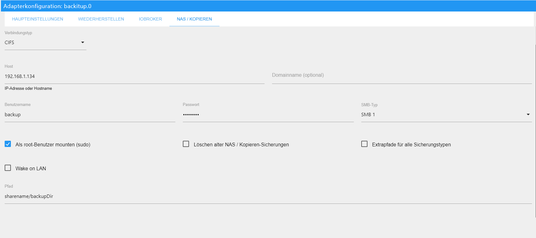

                            da steht ja auch noch die Vorgabe drin "sharename/backupdir"
                            Das musst du ändern

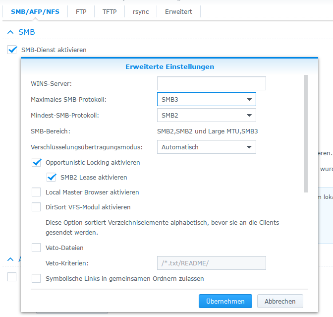

                              Welche smb version ist auf der Synology aktiv? Wenn man das da einstellen kann.
                              • daes10
                                daes10 @Glasfaser last edited by daes10
                                @glasfaser @Thomas-Braun Vielen lieben Dank euch! Es hat geklappt.
                                Glasfaser hatte Recht SMB3 mit korrekten Einstellungen in der Synology hat geklappt. Hatte vorher den Maximalen SMB-Protokoll nicht umgesetzt auf SMB-3.
                                Im Pfad reicht der Ordner den man erstellt hat OHNE "/" vornedran. Also bei meinem Beispiel: Backup
                                Vielen Dank nochmals für euren Input!

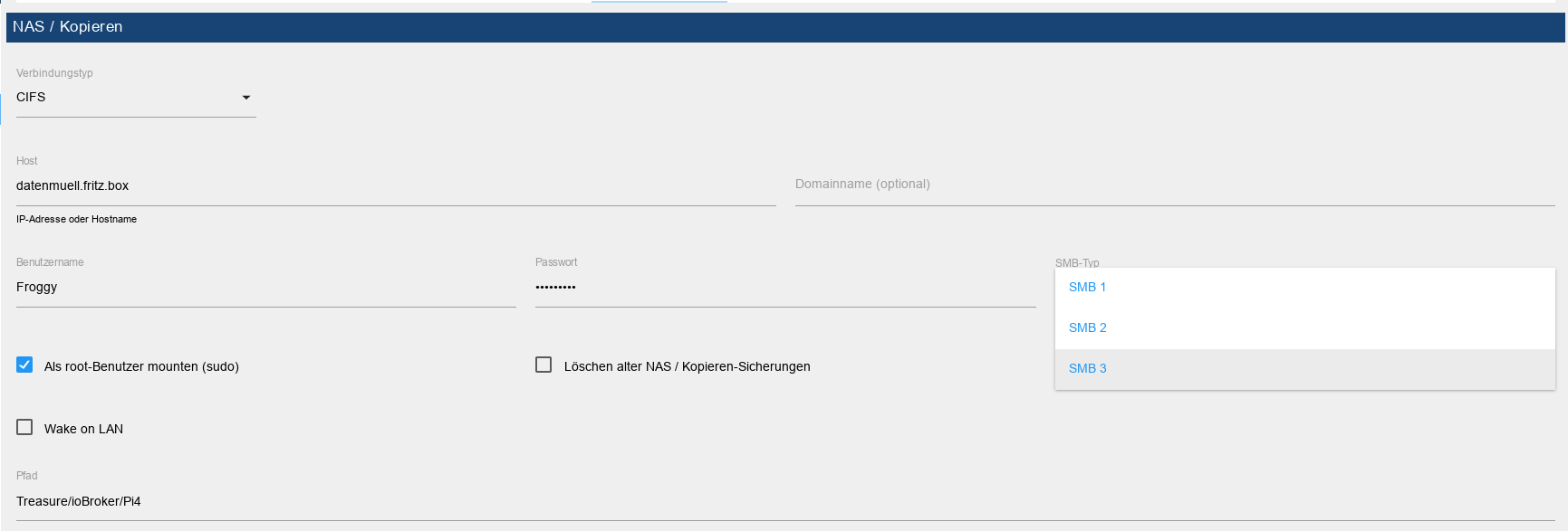

                                      bin ich da etwas iiritiert.
                                      Hatte meinen Pi4 upgedatet un bekam mit dmesg einige rote Zeilen, bezüglich CIFS.
                                      Dieses wäre wohl neu nur noch ab SMB2.1 und höher unterstützt
                                      Ich hatte jedoch nach wie vor v2 im Adapter aktiviert und es lief damit.
                                      trotzdem steht da:
                                      [ 1188.633500] CIFS: Attempting to mount //datenmuell.fritz.box/Treasure/ioBroker/Pi4
                                      [ 1188.633557] No dialect specified on mount. Default has changed to a more secure dialect, SMB2.1 or later (e.g. SMB3), from CIFS (SMB1). To use the less secure SMB1 dialect to access old servers which do not support SMB3 (or SMB2.1) specify vers=1.0 on mount.
                                      [ 1194.812691] CIFS VFS: Error connecting to socket. Aborting operation.
                                      [ 1194.812729] CIFS VFS: Error connecting to socket. Aborting operation.
                                      [ 1194.812734] CIFS VFS: cifs_mount failed w/return code = -2
                                      [ 1194.812765] CIFS VFS: cifs_mount failed w/return code = -2
                                      [ 1258.201398] CIFS: Attempting to mount //datenmuell.fritz.box/Treasure/ioBroker/Pi4
                                      [ 1264.413729] CIFS VFS: Error connecting to socket. Aborting operation.
                                      [ 1264.413748] CIFS VFS: cifs_mount failed w/return code = -2
                                      [ 1264.457972] CIFS: Attempting to mount //datenmuell.fritz.box/Treasure/ioBroker/Pi4
                                      [ 1264.458030] No dialect specified on mount. Default has changed to a more secure dialect, SMB2.1 or later (e.g. SMB3), from CIFS (SMB1). To use the less secure SMB1 dialect to access old servers which do not support SMB3 (or SMB2.1) specify vers=1.0 on mount.
                                      [ 1270.654038] CIFS VFS: Error connecting to socket. Aborting operation.
                                      [ 1270.654074] CIFS VFS: cifs_mount failed w/return code = -2
                                      [ 1434.396200] CIFS: Attempting to mount //datenmuell.fritz.box/Treasure/ioBroker/Pi4
                                      [ 1440.656825] CIFS VFS: Error connecting to socket. Aborting operation.
                                      [ 1440.656845] CIFS VFS: cifs_mount failed w/return code = -2
                                      [ 1440.717835] CIFS: Attempting to mount //datenmuell.fritz.box/Treasure/ioBroker/Pi4
                                      [ 1440.717916] No dialect specified on mount. Default has changed to a more secure dialect, SMB2.1 or later (e.g. SMB3), from CIFS (SMB1). To use the less secure SMB1 dialect to access old servers which do not support SMB3 (or SMB2.1) specify vers=1.0 on mount.
                                      [ 1446.897097] CIFS VFS: Error connecting to socket. Aborting operation.
                                      [ 1446.897133] CIFS VFS: cifs_mount failed w/return code = -2
                                      [ 1468.192481] CIFS: Attempting to mount //datenmuell.fritz.box/Treasure/ioBroker/Pi4
                                      [ 1474.417596] CIFS VFS: Error connecting to socket. Aborting operation.
                                      [ 1474.417631] CIFS VFS: cifs_mount failed w/return code = -2
                                      [ 1474.501933] CIFS: Attempting to mount //datenmuell.fritz.box/Treasure/ioBroker/Pi4
                                      [ 1474.502023] No dialect specified on mount. Default has changed to a more secure dialect, SMB2.1 or later (e.g. SMB3), from CIFS (SMB1). To use the less secure SMB1 dialect to access old servers which do not support SMB3 (or SMB2.1) specify vers=1.0 on mount.
                                      [ 1480.657426] CIFS VFS: Error connecting to socket. Aborting operation.
                                      [ 1480.657446] CIFS VFS: cifs_mount failed w/return code = -2
                                      [ 2526.924862] CIFS: Attempting to mount //datenmuell.fritz.box/Treasure/ioBroker/Pi4
                                      [ 2631.508852] CIFS: Attempting to mount //datenmuell.fritz.box/Treasure/ioBroker/Pi4
                                      [ 2657.321819] CIFS: Attempting to mount //datenmuell.fritz.box/Treasure/ioBroker/Pi4
                                      [36941.910304] CIFS: Attempting to mount //datenmuell.fritz.box/Treasure/ioBroker/Pi4

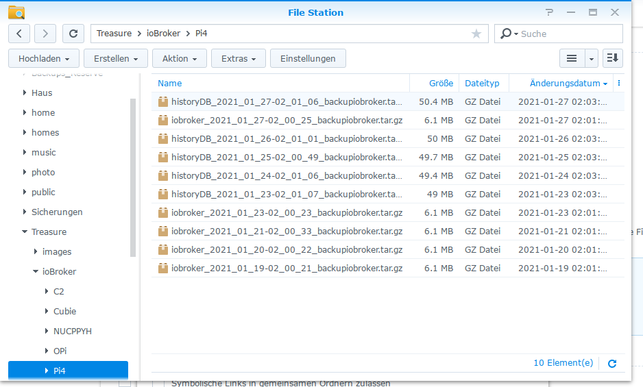

                                      Meine Backups werden trotzdem geschrieben!
                                      ich bin verwirrt 😕
                                        Thomas Braun Most Active @Homoran last edited by Thomas Braun
                                        Welche Version von FritzOS läuft da?
                                        Bei mir 7.20 (und ich glaube auch dort noch irgendwas genauer spezifiziert) und im Adapter habe ich smb 3.1.1 als Protokollversion eingestellt.
                                        Die Mount-Vorgänge in meinem 'dmesg' sind jedenfalls ganz sauber.
                                        Homoran Glasfaser 2 Replies Last reply Reply Quote 0
                                          geht das ????
                                          ich kann nur 1,2, oder 3 auswählen.
                                          BTW - nicht aufs Fritz!NAS, sonder auf die Syno
                                            Ich komme gerade nicht an meine Settings heran, ich meine aber das ich 'irgendwo' auch smb 3.1.1 auswählen konnte.
                                            Setz doch mal smb3 auch als minimum. Dann sollte die Verhandlung zwischen den Kisten weniger aufwändig sein.

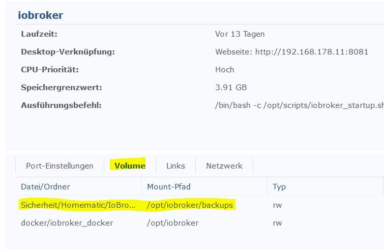

                                              @thomas-braun sagte in Hilfe bei Backitup-Adapter Connect zu Synology-NAS:
                                              Setz doch mal smb3 auch als minimum. Dann sollte die Verhandlung zwischen den Kisten wenniger aufwändig sein
