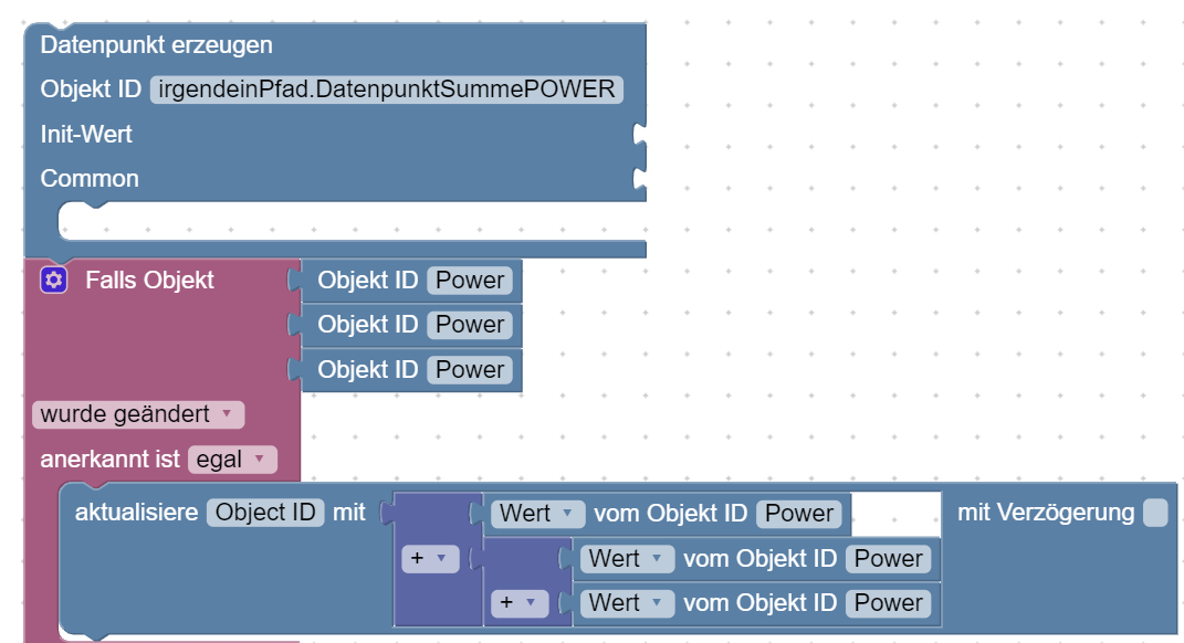

            FlorianSHJ @Chris929 last edited by
            @chris929 sagte in Aktueller Verbrauch aller Shellys:
            Kann man sowas auch für den ioBroker scripten?
            Auf die Schnelle: Wir prüfen die POWER-Objekte aller Shelly auf Veränderung und triggern eine Summe aller Power-Einzelwerte der Shelly in einem Datenpunkt.
            ab2a9885-e79b-4e9e-922d-0d7b93742a31-image.png [im Blockly ist bei aktualisiere ObjectID nicht der korrekte Pfad zum angelegten Datenpunkt enthalten)
            Nicht getestet, sollte aber so funktionieren.
