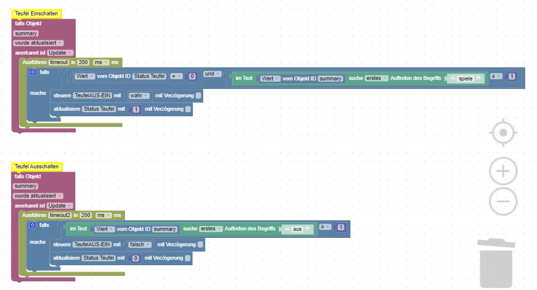

      ich bin relativ neu in der ioBroker Community.
      Ich möchte gern meine Teufel Anlage, an die auch die Alexa (Echo Dot 2) gekoppelt ist, EIN schalten wenn ich sage "Alexa spiele...." und AUS schalten wenn ich sage "Alexa aus".
      Das funktioniert soweit auch alles.
      Nun möchte ich verhindern das die Anlage AUS geschalten wird, wenn diese schon einmal durch Alexa eingeschalten wurde, bedeutet ich ein zweites mal sage "Alexa spiele...".
      Dazu habe ich mir eine Variable erzeugt die ich beim einschalten setzte und beim ausschalten auf 0 zurück setzte. Leider funktioniert die UND Verbindung nicht. Ich kann die Anlage nicht einschalten. Wenn ich das UND durch ein ODER ersetzte funktioniert das einschalten. Geschalten wird das ganze durch ein Broadlink RM Pro.
      Kann evtl. jemand helfen?

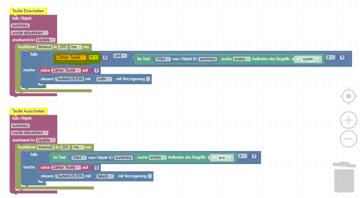

        Albert K @Kahre01 last edited by
        @kahre01
        Auf den ersten Blick würde ich sagen dass die UND Abfrage nicht funktioniert da die Variable "Zähler Teufel" nicht initialisiert ist. Wenn Du das machst bekommst Du aber ja dann das Problem dass bei jedem Trigger die Variable wieder zurückgesetzt wird.
        Eine Lösung wäre es den "Zähler Teufel" als Datenpunkt anzulegen, bei dem bleibt der Wert ja dann bestehen bis er wieder durch das Blockly geändert wird.
