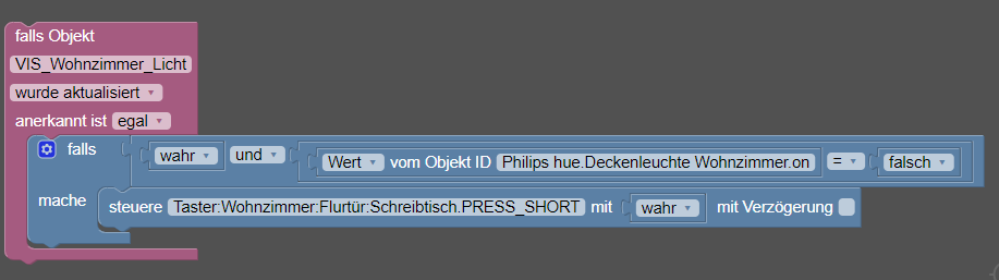

      Ich habe an der CCU einen Schalter der die Hue aktiviert.
      jetzt habe ich zwei Skripts
      wenn sich das Objekt VIS_Wohnzimmer_licht aktualisiert wird checke ob es wahr ist und ob die HUE aus ist dann drücke den Taster der CCU.
      Das funktioniert auch soweit...

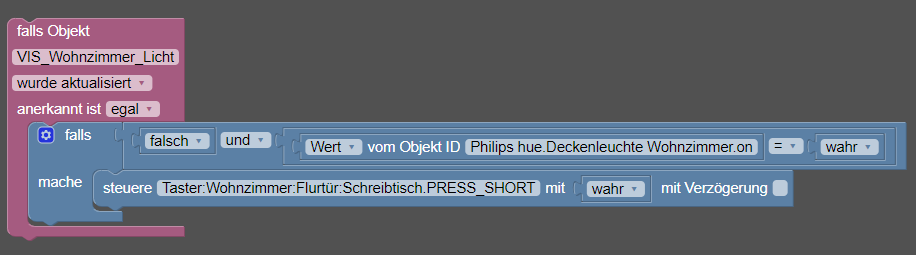

      aber das zum ausschalten nicht, auch wenn ich es als sonst falls in ein Skript packe
      Ich verstehe nicht was ich falsch mache !
      Kann mir jemand das mal erklären?
      DANKE
        paul53 @balzmatthias last edited by paul53
        @balzmatthias sagte: Kann mir jemand das mal erklären?
        wahr und falsch sind Konstanten. falsch und etwas liefert immer falsch als Ergebnis. Du willst sicherlich mit dem Wert des Trigger-Datenpunktes vergleichen? Den findet man unter "Trigger".

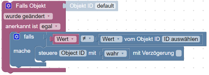

        Vorschlag:

          das Objekt VIS_Wohnzimer_licht steuere ich über die VIS. Also war falsch.
          Ich möchte wenn sich VIS_Wohnzimmer_LICHT ändert schaue ob der Wert Wahr ist und der von der Hue unwahr und drücke den Taster. So herum geht es ja nur ausschalten geht nicht mehr.
          Also VIS_WOHNZIMMER WAHR -> HUE FALSCH geht
          Aber VIS_WOHNZIMMER FALSCH -> HUE WAHR geht nicht

            @balzmatthias sagte: wenn sich VIS_Wohnzimmer_LICHT ändert schaue ob der Wert Wahr ist und der von der Hue unwahr und drücke den Taster.
            Genau das macht mein Vorschlag in beide Richtungen (ein/aus).
