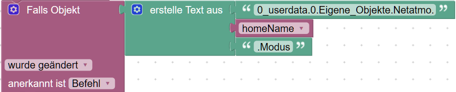

      Moin moin,
      ich habe mal wieder eine frage an die Profis, @paul53 du hast doch bestimmt eine idee oder?
      Ich möchte ein Objekt triggern, welches erst vorher mit einer variablen ID erzeugt wird,
      diese ID muss nicht immer gleich aussehen, wie löse ich das problem?
      so gehts nicht, der trigger reagiert zumindest nicht:

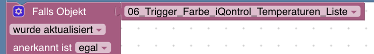

            aber homeName ist doch eine Variable, die muss das Blockly ja einlesen/kennen. Ich zeige Dir gleich noch ein Beispiel wie ich das bisher mache und was ich meine.
            Das wird bei mir ein Trigger (z.B.).

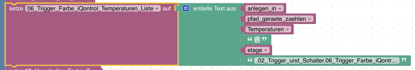

            Der Trigger wird aus verschiedenen Variablen zusammengesetzt
            Variablen sind z.B. diese, die werden beim Blocklystart eingelesen
            Das ist der komplette Pfad für den Trigger, der auch bei jedem User anders aussehen kann, jenachdem was z.B. bei anlegen_in oder etage usw. eingetragen wurde.
            0_userdata.0.Geraete_zaehlen.Temperaturen.Haus.02_Trigger_und_Schalter.06_Trigger_Farbe_iQontrol_Temperaturen_Liste

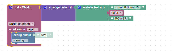

            • liv-in-sky
              liv-in-sky @Newpicsel last edited by
              @newpicsel
              so gehts - aber evtl hat paul53 eine bessere idee
              Newpicsel 1 Reply Last reply Reply Quote 0

                  @liv-in-sky said in Variable ObjektID Triggern?:
                  ok das mit der Liste teste ich gleich mal...
                  danke schonmal

                          Ja im gleichen blockly, aber auch innerhalb eines triggers, damit der wert der variable "homeName" auch tatsächlich existiert bevor sie gesetzt wird.
                          ich denke hier liegt das problem, wenn das blockly gestartet wird, ist die variable "homeName" für den bruchteil einer sekunde leer, der trigger registriert wohl nicht sobald die variable gefüllt ist, dass sich die ID geändert hat...
                          Pfad für den trigger:
                          0_userdata.0.Eigene_Objekte.Netatmo.Home.Modus
                          Home kommt hier aus der variable, der pfad und die variable "homeName" sind auch ok, wird für mehrere aktionen genutzt.

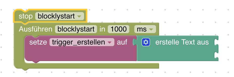

                            Dann baue dafür eine kurze Verzögerung ein. (so vielleicht...)
                            Newpicsel 2 Replies Last reply Reply Quote 1

                              • Newpicsel
                                Newpicsel @dslraser last edited by
                                @dslraser said in Variable ObjektID Triggern?:
                                @newpicsel sagte in Variable ObjektID Triggern?:
                                Perfekt 👍 ich danke dir, funktionirt bestens
