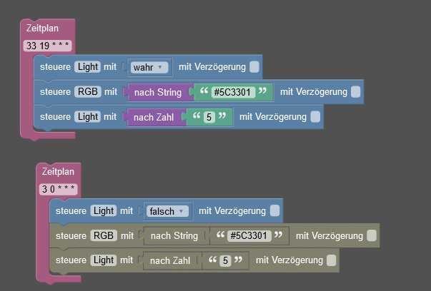

      Ich möchte das Mihome Gateway (Version 2) als Nachtlicht und Alarm nutzen. Und schon beim Nachtlcht hakt es...
      So sieht die Zeitschlatung aus:mihome_nachtlicht.PNG
      Um 19.33 Uhr geht das Licht an; jeden Tag. Soweit funzt es auch.
      Um 0.33 Uhr (beispielhaft) soll es ausgeschaltet werden.
      Zwei Bausteine sind deaktiviert, weil "Light = unwahr" zum Ausschalten ausreicht.
      Problem:
      Das Licht geht immer vor 0.33 Uhr aus. Meist schon immerhalb der 90 oder 60 Minuten nach Anschalten.
      Das tritt unabhängig davon auf, ob das Gerät direkt neben dem Router in der Steckdose seckt oder einen Raum weiter.
      Die IP Adresse ist fest zugewiesen durch die Fritzbox.
      Ich habe keine Ahnung woran es liegt.

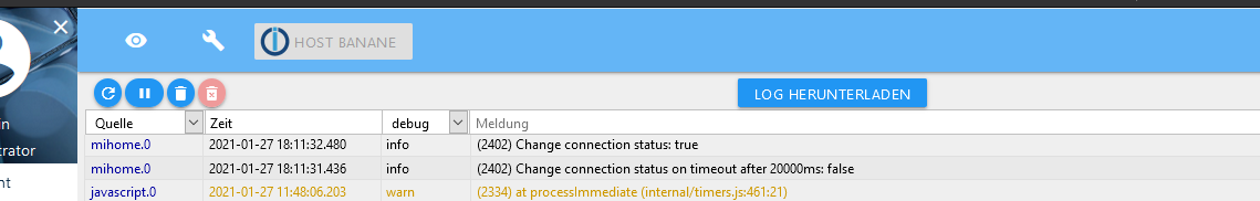

      Hier noch ein Ausschnitt von der einzigen Meldung des mihome Adapters:mihome-logs.PNG
      Die "change connection status" Meldungen sind unabhängig vom Ein - und Ausschalten des Lichtes. Also die erscheinen auch so mal zwischendurch den ganzen Tag über.

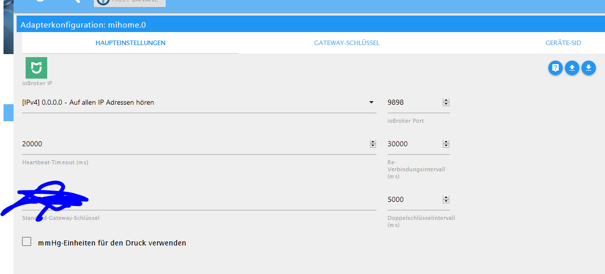

      Hier die Einstellungen des Adapters:mihome-adapter.PNG
      (dabei ist es egal, ob "auf allen Adressen" oder nur auf der zugewiesenen IP Adressen "gehört" wird.

        FredF Most Active Forum Testing @Tim 0 last edited by
        @tim-0 Lasse den Heartbeat-Timeout leer
        Tim 0 1 Reply Last reply Reply Quote 1
