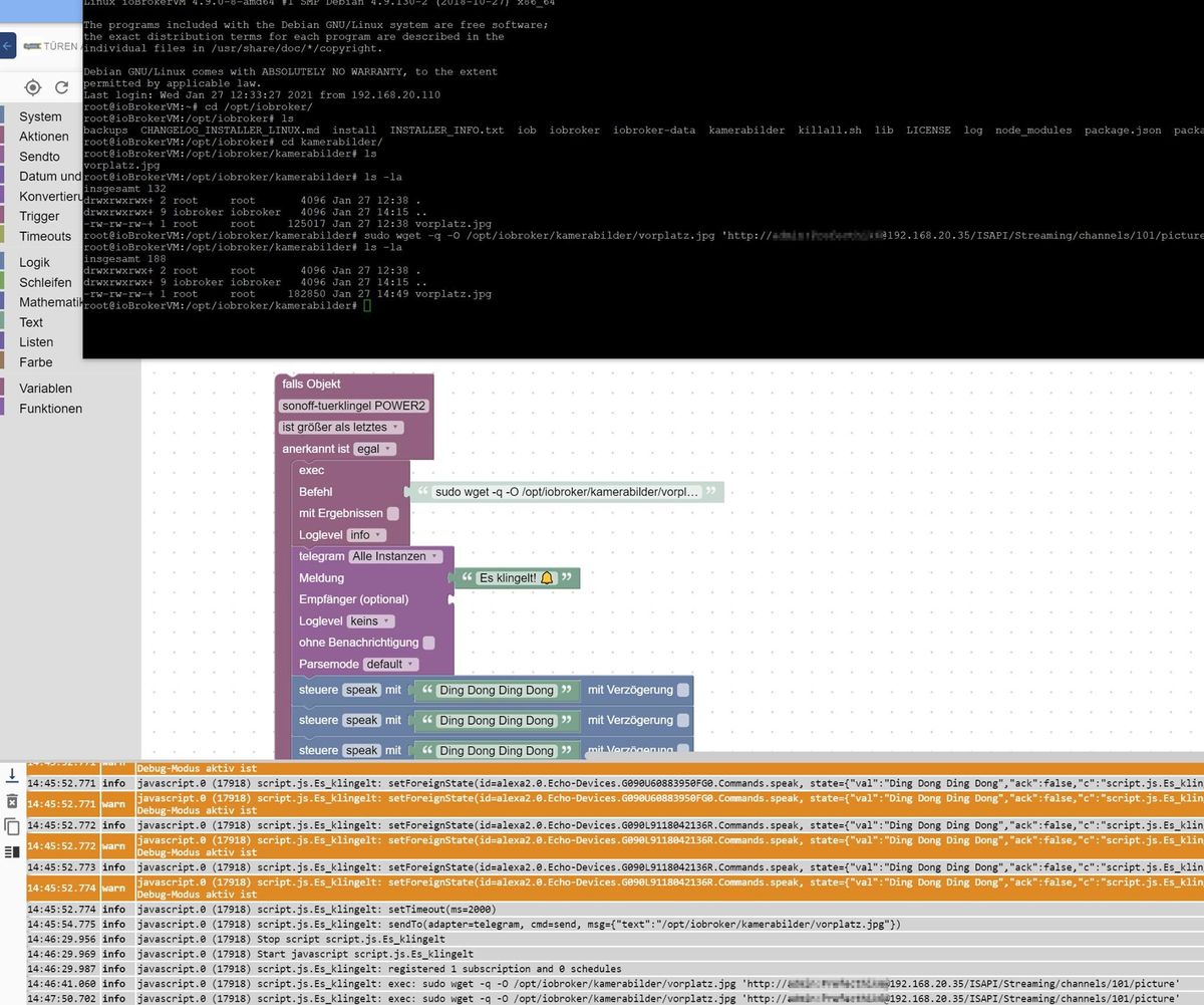

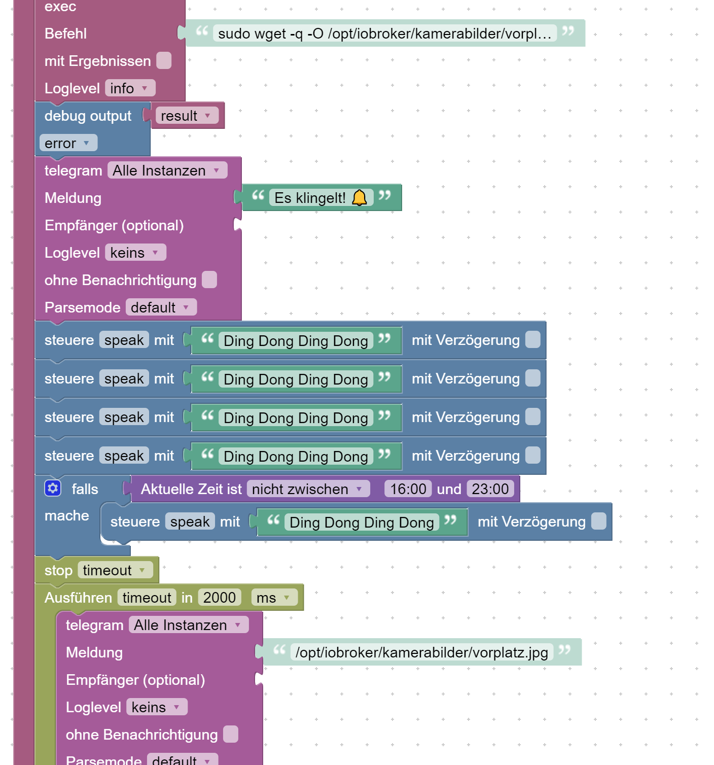

      Weiss jemand, wieso der wget-Befehl im Blockly nicht ausgeführt wird?
      Auf der Kommandozeile geht es und das Bild wird geladen, wenn ich als root eingeloggt bin. Wenn ich es mal als root geladen habe, wird es auch per Telegram verschickt. Aber eben kein neues runtergeladen.
      Ich habe es mit und ohne sudo im exec() probiert.
      Exec() ist aktiviert im Javascript-Adapter.
      Debug ist wieder ausgeschaltet.
      Ich habe den Ordner kamerabilder auf 777 und iobroker:iobroker gesetzt.
      Ich habe den Ordner auch mal nach /home/iobroker/kamerabilder verschoben. Aber von da her kann Telegram das Bild nicht mal laden. Es wird dann einfach gar keine Nachricht verschickt, nicht mal nur der Link, wie sonst, wenn der Pfad falsch ist.

        Nur mal so , du bist root , also Experte 😉 und dann mit sudo Befehlen rumspielen !?
        Nimm mal das ,
        den Pfad in " "
        wget --output-document opt/iobroker/kamerabilder/vorplatz.jpg "http://192.168.178.78:80/tmpfs/auto.jpg?usr=admin&pwd=XXXX"

          im iobroker/Blockly ist der user immer iobroker, jedoch werden user und passwort ja in der url angegeben, und iobroker darf wget ausführen, sudo also unnötig
          ich sehe das Problem in der asynchronen Ausführung von exec, so könnte es laufen

            @glasfaser Ähm, nein ich bin eben genau NICHT root im Blockly-Kontext. Deshalb geht's ja anscheinend nicht. Wenn ich den exec-Befehl 1:1 in die root SSH Sitzung kopiere geht es. Auch ohne "" um den Pfad.
            Der Befehlt geht also. Es muss irgendwie an den Rechten vom iobroker-User liegen. Aber wie kann ich das beheben?

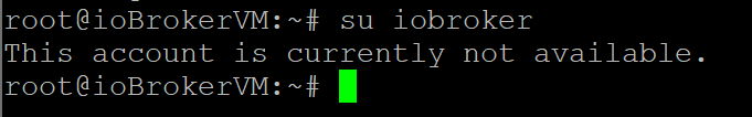

                Wie kann ich mich als user iobroker einloggen um den Befehl zu testen?

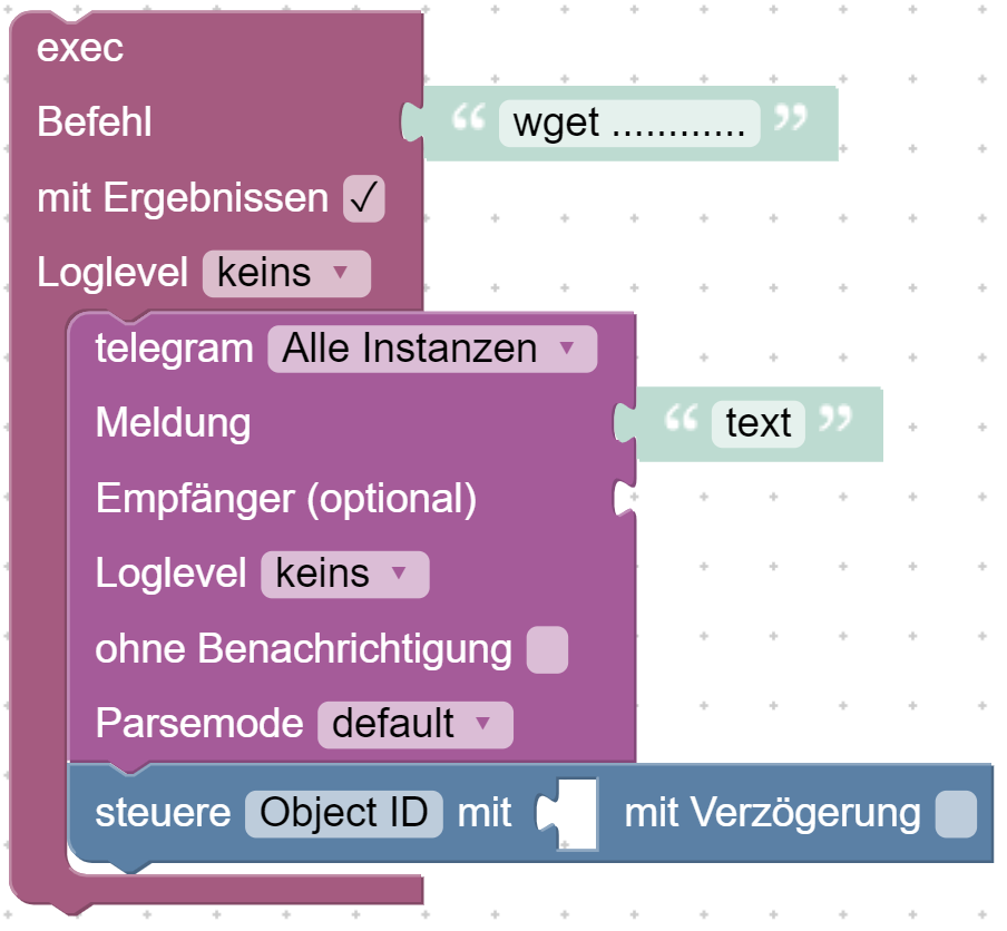

                  • im Blockly Veariable result definieren und nach dem exec anzeigen lassen, Falls Fehler müsste wget den eig. da reinschreiben
                  • mit su iobroker solltest du auch testen können

                    Jetzt wird leider noch nicht mal mehr das vorher manuell heruntergeladene Bild mit Telegram verschickt. Kann das an den falschen Rechten liegen? Vorher war das auf root:root, jetzt auf iobroker:iobroker. Unter welchem User läuft denn exec und Telegram?

                      seltsam, im Docker container funktioniert su. mit chmod 777 /opt/iobroker/kamerabilder sollte das Herunterladen wieder funktionieren. Optional könntest du auch /home/kamerabilder so flaggen. im Blockly musst du natürlich auch mit Ergebnis anhaken und das Debug da dann rein

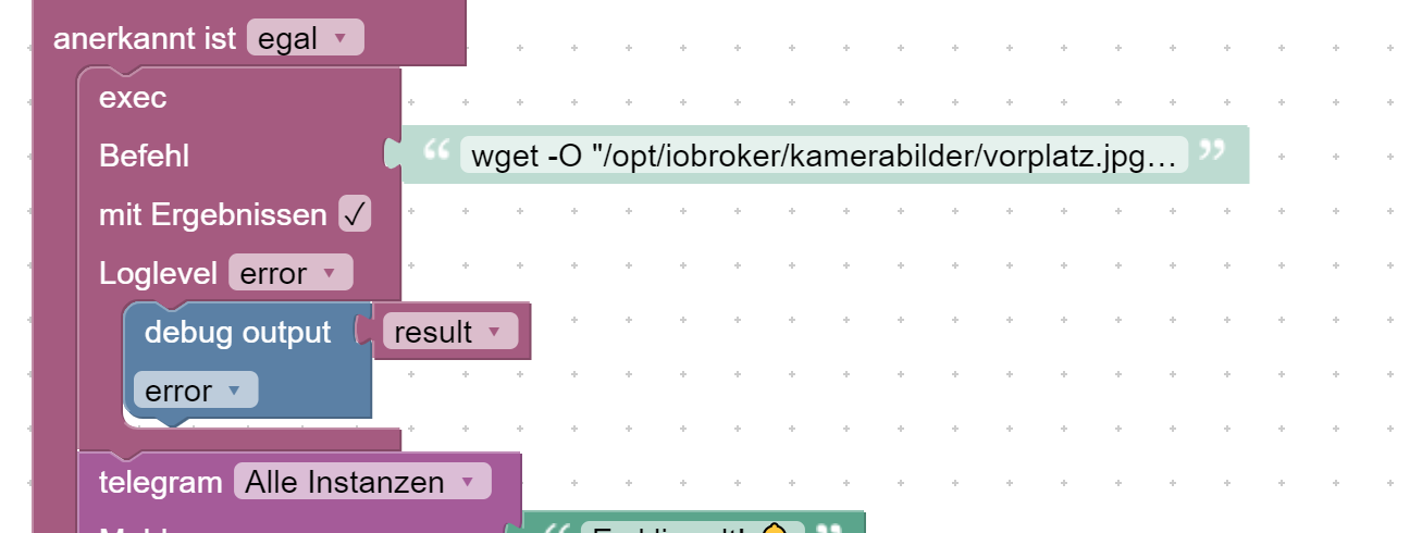

                            indem du es als iobroker ausführst und dir die Ausgabe von wget anschaust. Aus Blockly bist du immer der user iobroker. Du hast ja noch das Debug vom exec, wget muss ja was melden, aber nicht dass -q die Ausgabe unterdrückt, weiss ich nicht

                              @fastfoot Da kommt leider nichts raus. Oder mache ich das falsch?
                              Ich habe mir das Blockly-Skript mal als Code angeschaut. Kann es sein, dass das irgendwie falsch escapet ist?
                              F 2 Replies Last reply Reply Quote 0

                                so passt es. probiere mal noch mit -vd, sollte irgendwas bringen. Ansonsten sehen warum su nicht funktioniert
