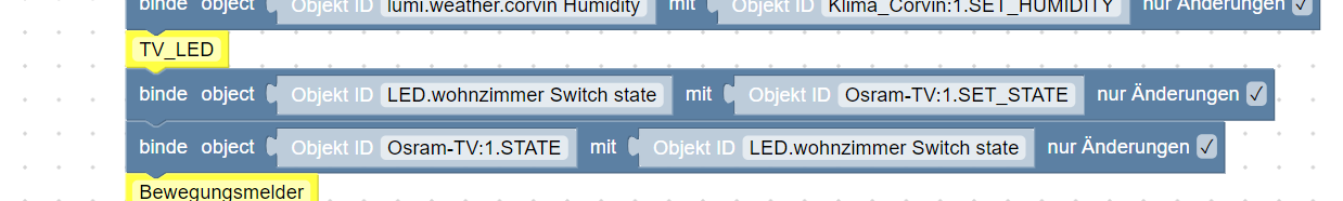

      Verständnisproblem Beispielhaft
      Ich habe über Zigbee eine OSRAM LED eingebunden, welche ich bidirektional schalten möchte, in Homematic, bzw. Pocket Control und über VIS.
      Im Umkehrschluss soll beim eine Statusänderung natürlich übergeben werden
      Dafür habe ich entsprechendes CuXD (40 16 Kanal Universalsteuerung) angelegt.
      Ich habe es sowohl über ein eigenständiges Skript als auch über binde objects versucht. Komme hier aber nicht auf die Lösung. Vermutung: Schalte ich über ioBroker Objekt Zigbee auf 1 (ein) wird dieses an die CCU übergeben. Dort ist der virtuelle Schalter bei 0. Vermutlich wird die 0 dann wieder an ioBroker übergeben?
      Vielleicht kann mir einer sein Skript sagen der ähnliches implementiert hat. Habe hier vermutlich nur einen kleinen, aber entscheidenden denkfehler?
