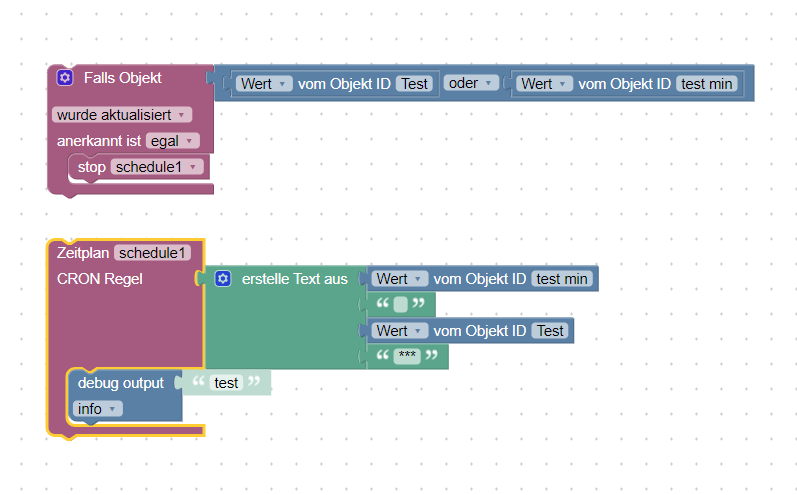

      ich habe jetzt schon Stunden damit verbracht, diese Zeitschaltuhr zum Laufen zu bringen.
      Aber egal was ich mache es funktioniert nicht.
      Hat jemand eventuell eine Idee?
      Oder ein funktionierenden Skript?
      Danke schon mal im Voraus 😊
      Hier ist einer meiner Ansetzte:

          sami_bln @paul53 last edited by sami_bln
          Hey,
          ich habe mir schon einige Beiträge von dir zu dem Thema angeguckt. Und schon alles probiert.
          Aber es will nicht funktionieren.
          Ich habe das alles ausprobiert:
          https://forum.iobroker.net/assets/uploads/files/493_blockly_wecker.jpg
          https://forum.iobroker.net/assets/uploads/files/493_blockly_variables_schedule.jpg
          https://forum.iobroker.net/assets/uploads/files/493_2variableschedules.jpg
          Und noch einiges mehr.

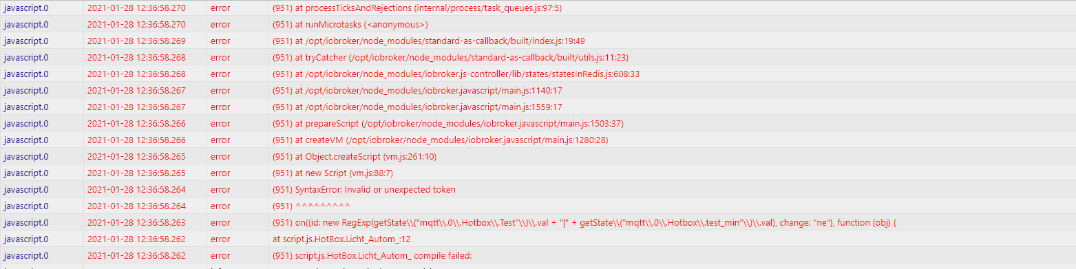

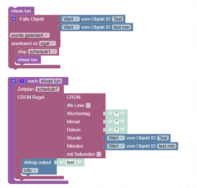

            Ich habe das jetzt mal nach gestellt und auch das funktioniert nicht. Ich bekomme hier auch ein Fehler Meldung.
              paul53 @sami_bln last edited by paul53
              @sami_bln sagte: Ich habe das jetzt mal nach gestellt und auch das funktioniert nicht.
              Das hast Du nicht: An den Trigger müssen Datenpunkt-IDs übergeben werden, nicht Werte von Datenpunkte.
                Das erklärt warum nichts funktioniert hat.
                Hab den Wald vor Lauter Bäumen nicht gesehen.
                Jetzt funktioniert es.
                Vielen vielen Danke.
