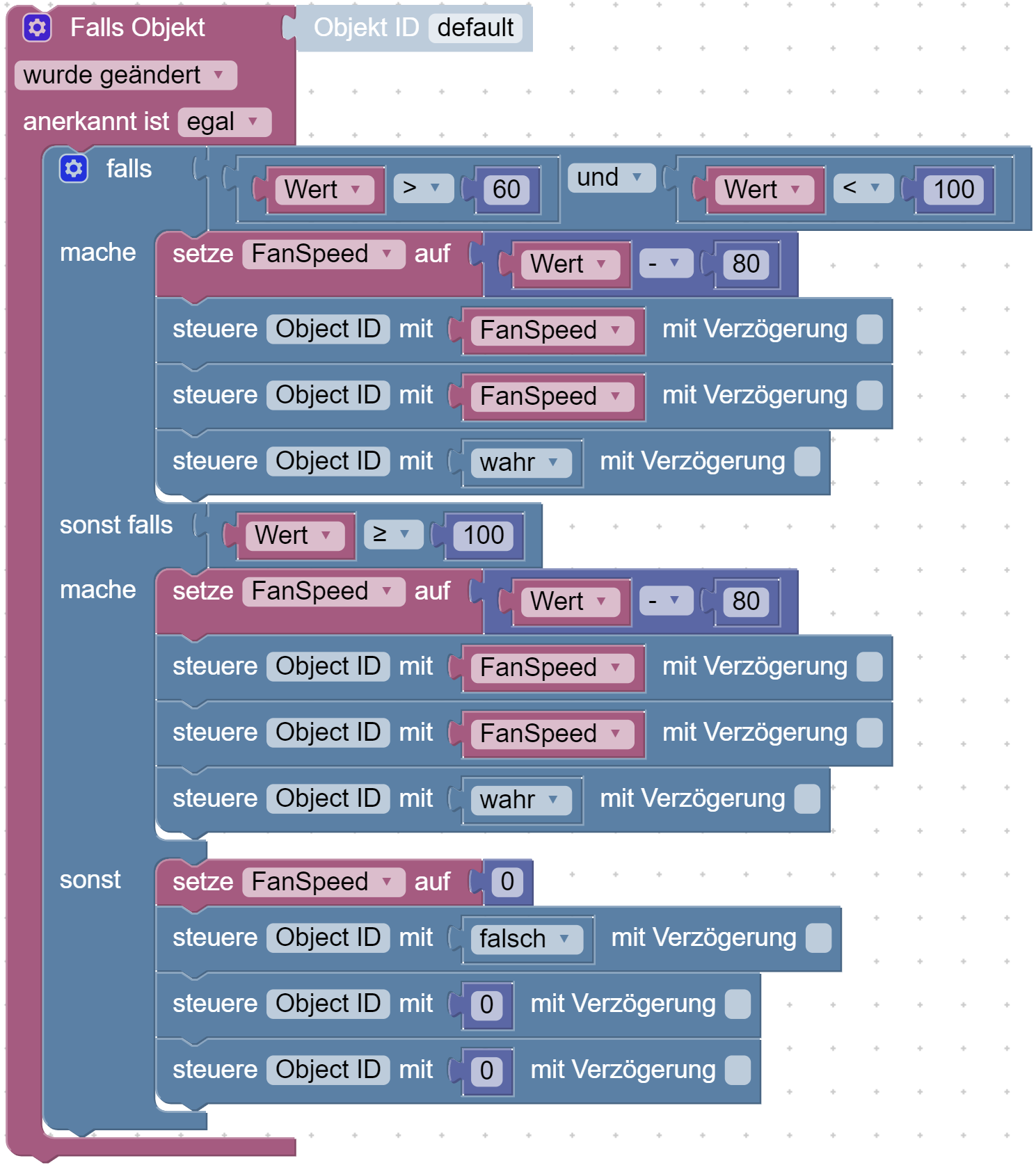

                Wenn wir jetzt schon so gut in Fahrt sind, gibt es eine Möglichkeit ein Skript zu erstellen, welches quasi pro 1 Puls mehr 1% mehr Lüftung macht? Aktuell hab eich 10er Schritte. Dem entsprechend natürlich 10 einzelne Bedingungen. Evtl gibt es da was wo es heisst: wenn das +1 dann das +1 und umgekehrt. Schaut aktuell so aus, evtl kann man das geschickter machen:
                  fastfoot @waterchill last edited by fastfoot
                  @waterchill So sollte es eigentlich funktionieren

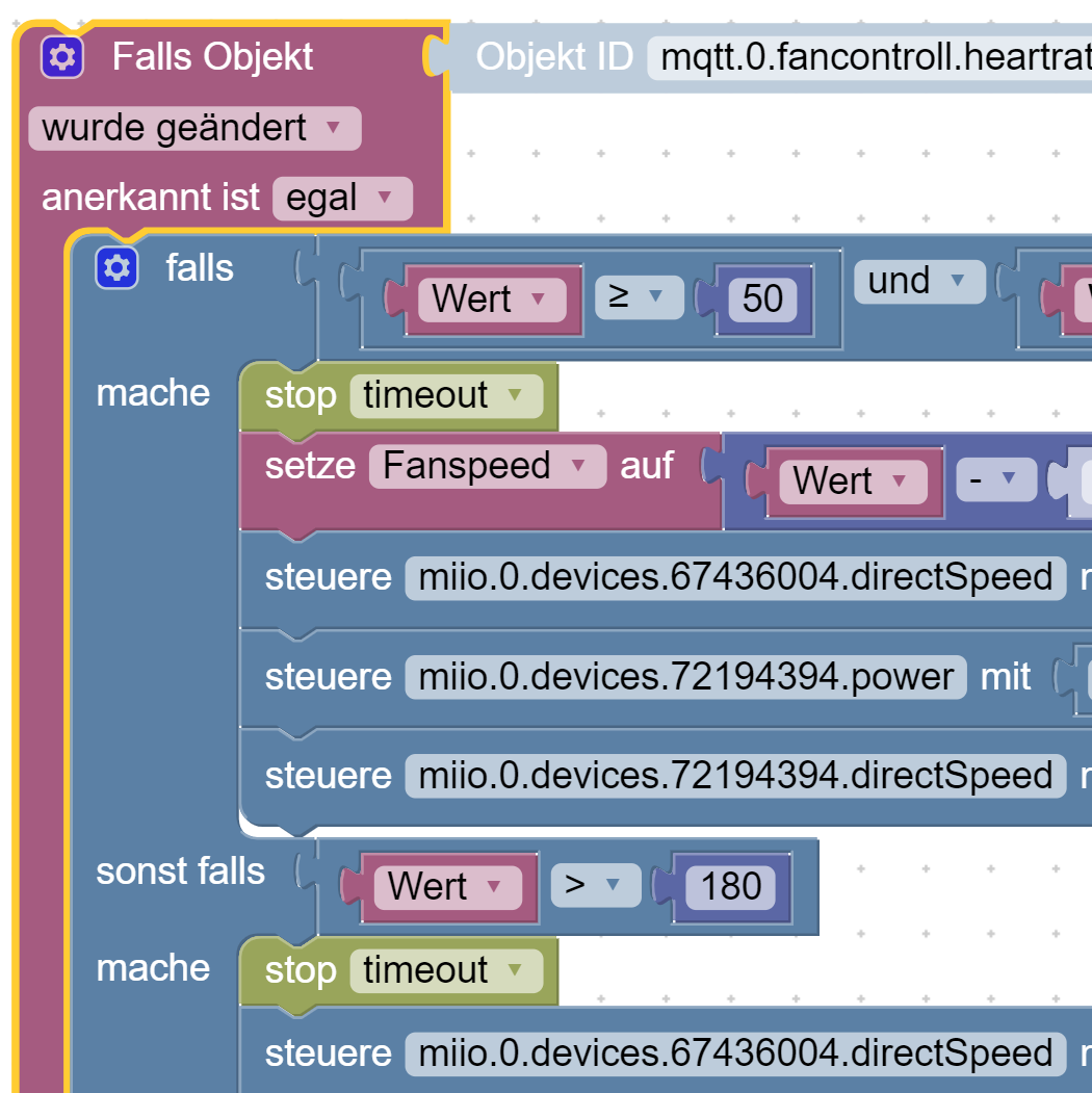

                    Jetzt noch eine Kleinigkeit. Das restarten des Scripts sorgt dafür dass der Pulsmesser für 1-2 Sekunden 0 anzeigt somit die Lüfter kurzzeitig ausgehen. Es müsste also so sein, dass erst ab 5 Sekunden beim letzten FAll also dem "sonst" Fall die Lüfter ausgehen um das zu umgehen. Mit dem Timeout komme ich nicht weiter, da er einfach die kurze Pause 5 Sekunden nach hinten schiebt. Ist auch klar, die Bedingung wurde ja gesetzt. Irgendeine Idee?
                      @waterchill setze in das Falls und SonstFalls einen Stop timeout
                      • W
                        waterchill @fastfoot last edited by
                        @fastfoot
                        Danke funzt perfekt! Ich glaube jetzt habe ich endlich dieses "stop" timeout verstanden. Das wird quasi immer dann installiert wenn das "timeout"unterbrochen werden soll. In dem Fall sobald der obere Fall eintritt oder der zweite Fall auftritt, soll "timeout" gestoppt werden.
