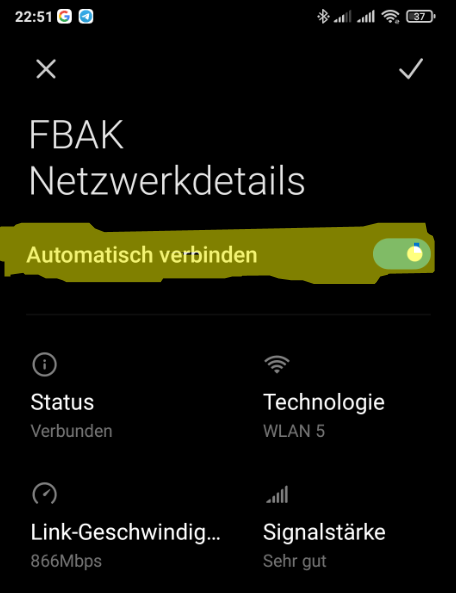

            Albert K @harob last edited by
            @harob
            Mögliche Ursache:
            Wenn Du die Einrichtung auf einem Handy oder W10 Notebook machst (bei Apple Zeugs kenn ich mich nicht aus) und Dich mit dem Shelly Hotspot verbindest (der ja keine Internet Verbindung hat), ist es oft so dass das Handy oder Notebook nach ein paar Sekunden automatisch wieder auf das letzte WLAN mit Internetzugang umschaltet. Bis Du die Konfig Daten eingegeben hast hängt das Handy dann schon nicht mehr im Hotspot des Shelly und kann die Konfig gar nicht richtig abschließen.
            Abhilfe:
            • Automatisches Verbinden temporär abschalten
            • mit dem Shelly Hotspot verbinden
            • Konfigurieren
            Sobald die Konfig im Shelly gespeichert ist, schaltet der Shelly Hotspot auch nicht mehr ein und man kann die automatische Verbindung wieder aktivieren.
            Hab jetzt gerade nur ein Android 10 Handy hier ...
