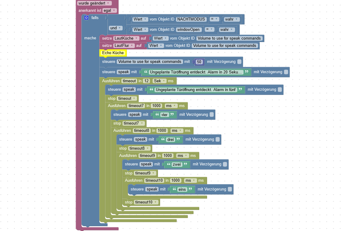

      vermutlich ists einfach, aber ich (als Anfänger) bekomme es nicht hin.
      Ich möchte Alexa im Sekundentakt zählen lassen, bei einfachem Text ist sie aber viel zu schnell. Wie bringe ich sie (oder das Script in Blockly) dazu, zB 0,5 Sekunden vor jeder neuen Ziffer zu warten...? Mit Timeouts funktioniert es nicht...

        haselchen Most Active @Schomby last edited by
        @schomby
        Poste mal bitte Dein Blockly was Du bisher zusammengestellt hast .

            Schomby @haselchen last edited by
            @haselchen Gerne:
              Homoran Global Moderator Administrators @Schomby last edited by
              @schomby der stop timeout muss jeweils vor dem timeout kommen

                haselchen Most Active @Homoran last edited by
                @Schomby
                Und die Zeit ist zu kurz.
                Du hast ms (Millisekunden) eingestellt.
                Änder das mal auf Sekunden.
                  Homoran Global Moderator Administrators @haselchen last edited by
                  @haselchen sagte in Warten in Regel:
                  @Schomby
                  die timeouts werden alle zurcselben zeit gestartet.
                  wenn du das nicht willst, musst du sie verschachteln.
                    Schomby @Homoran last edited by
                    @homoran Verschachtelt habe ich es jetzt, die Zeit auch auf 1 Sekunde erhöht. Es herrscht trotzdem Chaos... Irgendwas mache ich wohl immer noch falsch...warten2.PNG

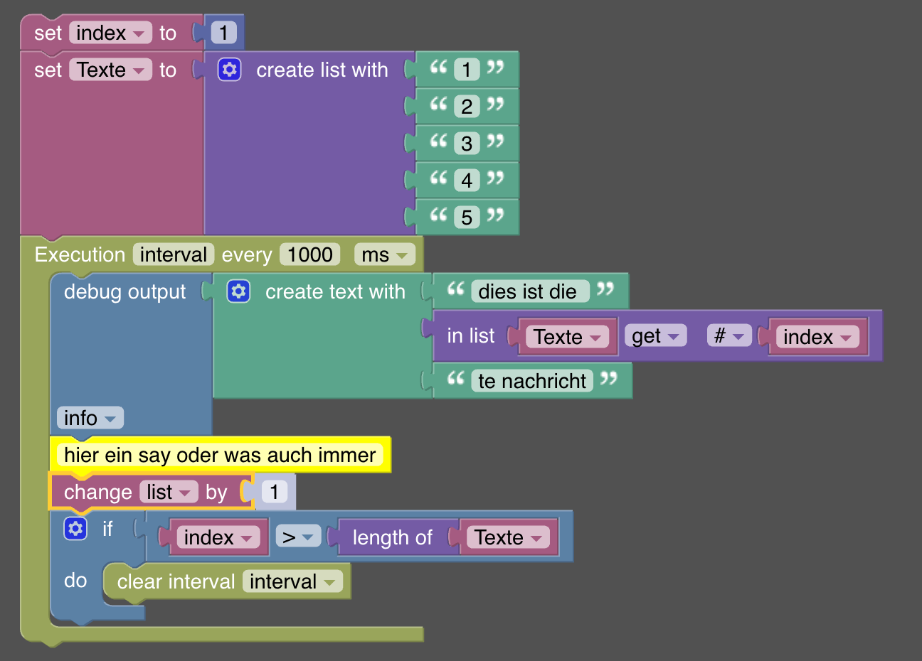

                          @schomby wenn das nicht geht.. nicht 5 timeouts sondern ein Intervall starten.
                          Vorher eine Liste mit 5 Elementen generieren - Texte eins, zwei, drei und so weiter. Dazu eine Variable „index“ auf 1 setzen.
                          Im Intervall: speak mit dem „Index“ Element der Liste, dann Index um einen erhöhen. Falls Index > 5 stop Intervall.
                          Das Delay beim Intervall ist die Zeit zwischen den Ansagen.
                          A.

                              • Asgothian
                                Asgothian Developer @Schomby last edited by
