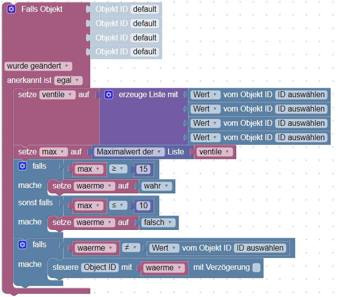

      folgendes hab ich mir schon zusammengebastelt:
      funktioniert aber nicht. ich glaub ohne variablen komme ich da nicht weiter.
      Klar wäre eine script auf der ccu sinnvoller. das bekomme ich aber nicht ans laufen.

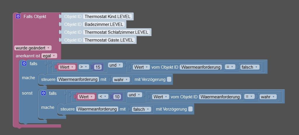

        paul53 @rostnagel last edited by paul53
        @rostnagel
        So wird immer nur der Wert des gerade triggernden Datenpunktes ausgewertet. Bilde das Maximum aller 4 Ventilwerte und verwende das als Kriterium für den 2-Punkt-Regler.
