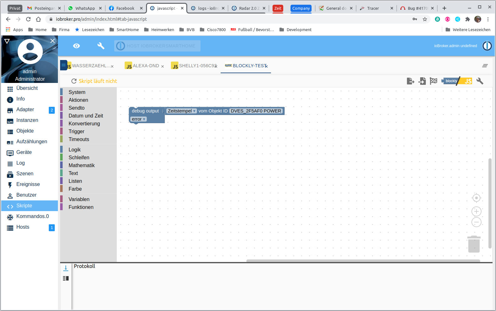

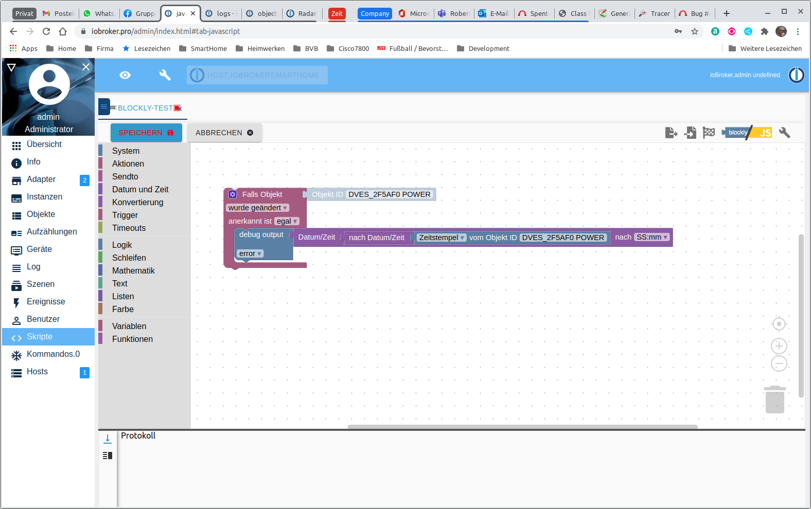

              homecineplexx @homecineplexx last edited by homecineplexx
              @homecineplexx said in Radar 2.0 Zeiterkennung:
              @biker1602 said in Radar 2.0 Zeiterkennung:
              @homecineplexx Leider nicht so viel wie ich unter Objekte sehen kann
              doch doch, wenn du dir das Objekt holst (nicht in der Ansicht Objekte), zumindest ist das in JavasScript so, und ich denke das gibts auch für Blockly
              da gibts sowas
              du hast natürlich drum herum noch andere abfragen, bzw einen trigger oder?

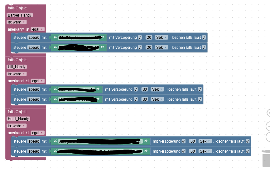

                    biker1602 @homecineplexx last edited by

                            homecineplexx @biker1602 last edited by
                            so wie du das hast wird das wohl nie funktionieren. du brauchst für jedes deiner Mädels einen trigger, also so einen block wie ich ihn hier habe, du willst ja die änderung mitbekommen, nämlich immer und nicht nur bei scriptstart.
                            in meinem beispiel, bekommst du aber jede änderung mit, also ein bzw ausloggen, dh du musst den trigger anpassen, was auch immer du möchtest und in dem trigger verarbeitest du dann die daten
