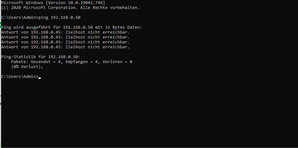

      @lustig29 sagte in Raspberry keine Verbindung mehr:
      Dann hoffe ich, dass du ein aktuelles Backup hast.
      Stecker raus 😡 etwas warten und wieder rein
      • haselchen
        haselchen Most Active @Homoran last edited by haselchen
        Die IP stimmt doch gar nicht?!
        45 und 50?
        Oder bin ich da aufm Holzweg?
        Homoran 3 Replies Last reply Reply Quote 0

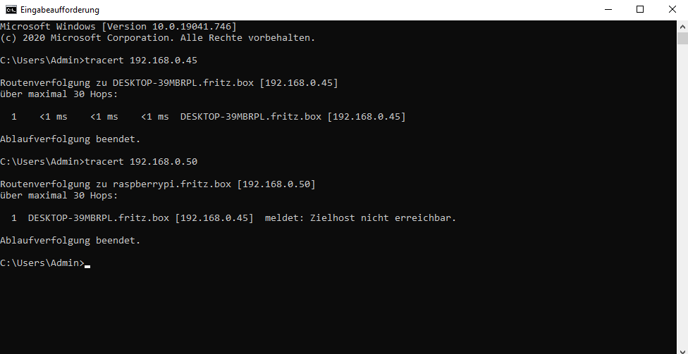

                          @homoran @lustig29
                          IPs fix (oder semi-fix) vergeben oder komplett frei über DHCP?
                            @lustig29 oder mal auf beide IPs mit tracert abfragen: tracert 192.168.0.45 oder 50
                            bin ja mal gespannt wer da antwortet
                              lustig29 @Homoran last edited by
                                Homoran Global Moderator Administrators @lustig29 last edited by
                                @lustig29 strange!
                                wer ist denn dieser Desktop?
                                Ist das dein PC? ipconfig /all
                                oder frag mal nach arp -a ab
                                @Thomas-Braun
                                meldet der sich wenn der gesuchte nicht erreichbar ist?
                                Da geht jetzt mein Wissen zu ende?
                                Das waren meine letzten Fetzen. ohne zu wissen, was ich damit anfangen muss
                                L Thomas Braun 2 Replies Last reply Reply Quote 0

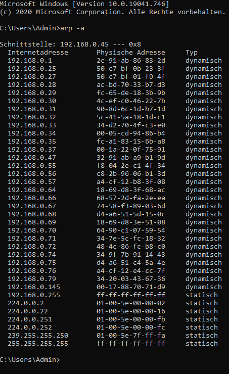

                                            Thomas Braun Most Active @lustig29 last edited by
                                            @lustig29
                                            Kannst du bitte Konsolenausgaben als Text (in CodeTags) posten? Danke.
                                            An der IP-Range hast du aber auch rum'optimiert', oder? Die Fritzboxen bauen doch eigentlich 192.168.178.x auf.
