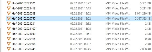

      ich verwende in einem Blocky einen RTSP Befehl der nach Trigger mein Video auf dem Raspi für 45 sec. speichert.
      Dieses klappt auch meistens so wie es soll.
      Nur hin und wieder so alle 2 Tage, dann teilweise auch mehrmals am Tag, wird die Videoaufnahme nicht nach 45 sec. beendet und läuft unkontrolliert weiter.
      Teilweise laufen auch mehrerer Aufnahmen (Dateien) gleichzeitig...
      Hierdurch habe ich teilweise sehr Große Video Dateien in giga Bereich, die sich auch nicht abspielen lassen.
      Eine Ursache für dieses Verhalten konnte ich noch nicht herausfinden.
      Mein Tägliches ToDo ist also den Video Datei Ordner zu Kontrollieren und schauen ob übergroße Dateien vorhanden sind, und grade Aktuelle auch noch immer größer werden.
      Der Befehl lautet:
      openRTSP -w 1280 -h 960 -4 -d 45 -t -b 100000 rtsp://Nuter:Paswort@192.168.xxx.xxx:xxxx/11> /home/verzeichnisname/xx/Hof-date +%Y%m%d%H%M.mp4
      Gibt es Evtl. einen RTSP Stop Befehl der meine Video Aufnahme beendet? das könnte ich dann ja im Blocky nach einem Trigger wechsel anhängen.
      Oder evtl. die Dateigröße der Video Datei beschränken?
      Hat da wer eine Idee für mich?

        Als Beispiel sieht das dann so aus:
        Um 13:52 habe ich dann den Raspi neu gestartet, da immer das gleiche Bild gesendet wurde 😞
