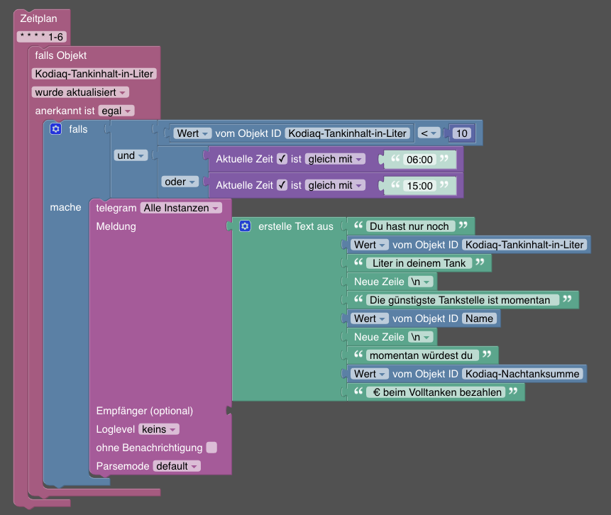

      Ich habe es jetzt so gemacht
      Meine Frage ist jetzt aber
      Was ist wenn um 6Uhr oder 15Uhr der Datenpunkt nicht aktualisiert wurde?
      Dann sollte ich ja, bei meinem Verständnis, mein Telegram nicht gesendet werden
      Oder sehe ich das falsch?
      Danke im Voraus

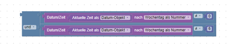

          @wszene
          das hier in die if abfrage mit "und" einfügen

            @liv-in-sky Was soll denn die "0" bewirken? ist das Sa & So?
            • liv-in-sky
              liv-in-sky @guergen last edited by liv-in-sky
              @guergen oben steht doch, er will nur von 1-6 haben - das sind die wochentage - oder andersrum wenn nicht 0
              sonntag ist 0
              G P 2 Replies Last reply Reply Quote 0

                • Wszene
                  Wszene last edited by Wszene

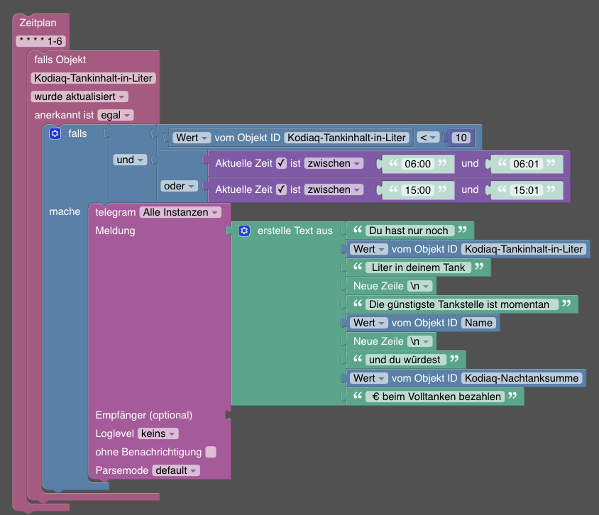

                  Genau es soll nur Mo-Fr sein den Sonnabend habe ich nur mit drin weil heute Sonnabend ist und ich es ja testen möchte
                  Ich habe es jetzt so gemacht aber das ist bestimmt nicht die feine englische
                  In diesem Fall ist es aber so möglich da ich im Adapter die Aktualisierungszeit einstellen kann
                  Und da ich wegen der Standheizung die Zeit auf 1min gestellt habe kann ich das so machen

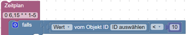

                      paul53 @Wszene last edited by
                      @wszene sagte: Montag bis Freitag jeweils Früh 6Uhr und Nachmittag 15Uhr
                      Das lässt sich alles per CRON vorgeben:
                      Wszene 1 Reply Last reply Reply Quote 0
                          @wszene sagte Was ist aber wenn zudem Zeitpunkt keine Aktualisierung stattfindet
                          Es wird der Wert abgefragt, der zu den Zeitpunkten seit der letzten Aktualisierung im Datenpunkt vorhanden ist.
                          • Wszene
                            Wszene @paul53 last edited by
                            Verstehe ich das richtig das da der Zeitplan als Trigger genutzt wird?
                            Kann ich also mein "falls Objekt" weglassen?
                              @wszene sagte: Verstehe ich das richtig das da der Zeitplan als Trigger genutzt wird?
                              Ja.
                              @wszene sagte in Blockly 2x am Tag - Mo-Fr:
                              Du musst den Trigger-Block innerhalb des Zeitplan-Triggers weglassen.
                              • Wszene
                                ich danke dir das werde ich gleich mal testen

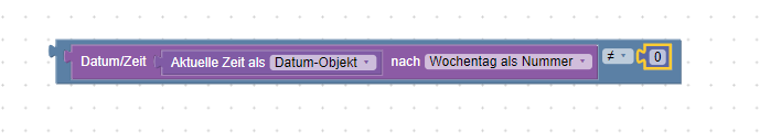

                                  perry @liv-in-sky last edited by
                                  @liv-in-sky sagte in Blockly 2x am Tag - Mo-Fr:
                                  sonntag ist 0
                                  Hallo @liv-in-sky ,
                                  hmm ... ich denke der Sonntag ist 7 (nicht 0) / Montag = 1 usw ... oder irre ich mich da ... habe meine Skripte so aufgebaut und habe noch keinen Fehler festgestellt
                                  cu perry

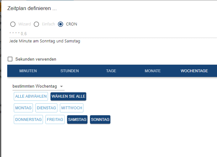

                                  • liv-in-sky
                                    liv-in-sky @perry last edited by
                                    @perry
                                    habe mich daran gerichtet - so viel ich weiß wird bei cron von 0-6 gezählt
                                      du hast Recht 👍 ... allerdings wird in diesem Baustein von Montag 1 bis Sonntag 7 gerechnet und das lag mir auf der Zunge 😊 bzw in meinen Skripten
