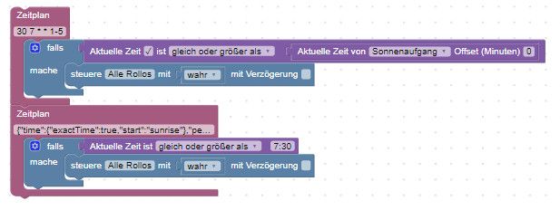

      Hi, Ich habe ein Blockly geschrieben, um unsere Rollos bei Sonnenaufgang aber nicht vor 7.30 Uhr aufzufahren.
      Das klappt auch.
      Nun wollte ich gerne, dass das Blockly die Rollos wie folgt steuert:
      a: von Mo-Fr nach Sonnenaufgang aber nicht vor 7.30 Uhr
      und
      b: von Sa-So nach Sonnenaufgang aber nicht vor 9.30 Uhr
      Irgendwie ist da aber der Wurm drin. Heute früh gingen die Rollos bei Sonnenaufgang (~8.19 Uhr) rauf und nicht erst um 9.30 Uhr. Nun stehe ich aufm Schlauch und weiß nicht warum es nicht will. Könnt ihr mir vielleicht sagen wo ich den Gedankenfehler hab? 🙄

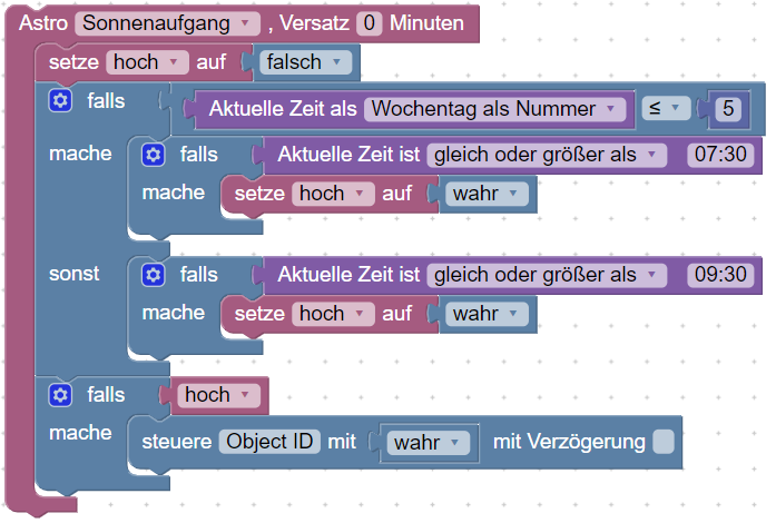

        Im Astro-Trigger muss auch der Wochentag geprüft werden.

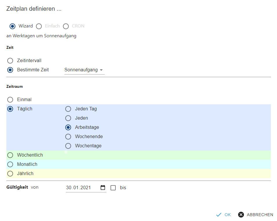

          Ich wusste nicht, dass man im Zeitplan auch nach Sonnenaufgang etc. schalten kann.

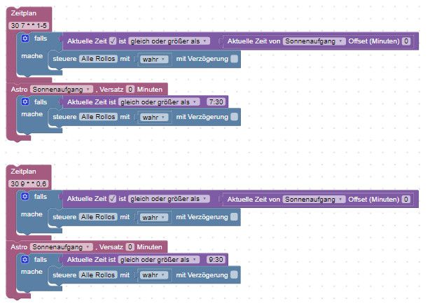

          Hab es nun für die Wochentage und das Wochenende eingestellt und hoffe es klappt 😳

            Ich hätte es so gemacht:
            824
            360
