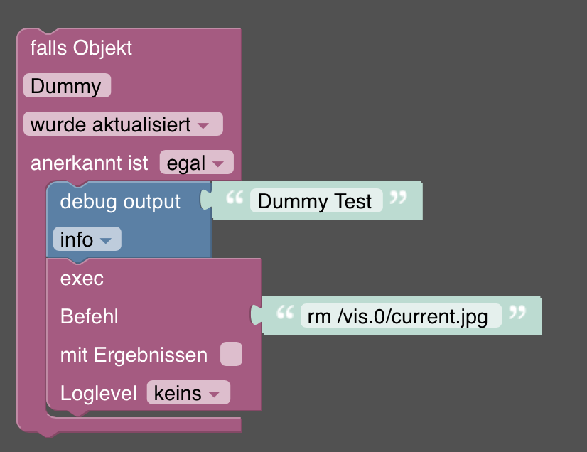

      Habe hier einige Beiträge gelesen, bekomme das aber nicht hin.
      Im Verzeichnis vis.0 liegt eine Datei current.jpg. Die möchte ich löschen.
      Aber mit
      rm /vis.0/current.jpg
      geht es nicht.
      Es gibt auch keinen Fehler im Log.
      Was kann ich noch probieren?

              Die VIS- Dateien liegen nicht im Dateisystem und können deshalb so nicht gelöscht werden. Analog zu den fs Funktionen gibt es deshalb die iobroker Funktionen writeFile(), readFile() und unlink()
              unlink('vis.0', 'current.jpg',(e)=>{
                  if(e) log(e)
              bergjet 1 Reply Last reply Reply Quote 1

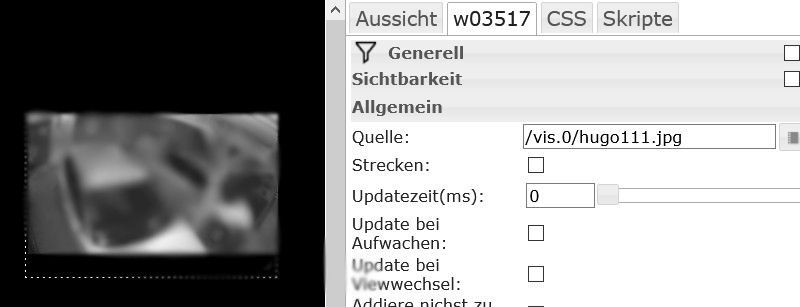

                                      @glasfaser Der Ausgangspunkt ist eine Bild.jpg Datei einer Kamera. Die wird ausgelesen, im /tmp/ Verzeichnis gespeichert und dann mit
                                      iobroker file write /tmp/current.jpg vis.0/current.jpg
                                      ins vis.0 geschrieben. Nur dort kann ich mit einem "view in widget" darauf zugreifen. Obwohl, das iobroker im Befehl würde ich vermutlich gar nicht benötigen?
                                      Glasfaser F 3 Replies Last reply Reply Quote 0
