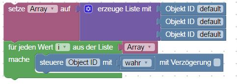

      ich möchte gerne in ein Skript welches mit Blockly gebaut wurde folgendes einfügen:
      var Array = ["hm-rpc.0.XXXXXXXXXX.1.STATE","hm-rpc.0.XXXXXXXXXY.1.STATE"];
      Array.forEach(function(i, index, array){
      	setState(i,true);
      Wie kann ich das umsetzen?
      So habe ich es versucht, aber leider habe ich jetzt keine Ahnung, was ich als Objekt auswählen muss.
      Da müsste jetzt ja ein "i" rein.
      Kann mir da jemand weiterhelfen?

        Hallo Pumbadinho
        Schau mal unter Variablen.
        Da hast Du jetzt eine Variable "i".
        Du must nur bei "steuere Objekt-ID" nicht "wahr" einsetzen sondern die Variable.
        Tipp: Wenn die auf das kleine Pfeilchen, bei "i", klickst, kannst Du die Variable umbenennen oder eine Neue erstellen.

          Ne, dann würde ich ja ein Objekt mit dem Objekt oben gleichsetzen. Das i muss ja als gesteuertes Objekt verwendet werden. Der soll ja i auf wahr setzen.

            Na klar. Wie soll ich wissen was Du machen willst.
            In Deinem Beispiel wird das Array durchlaufen und i bekommt den Inhalt von Array(x).
            Was willst Du denn erreichen?
                 setState(i,true);
              Ich dachte das wird hieraus deutlich. Ich habe ein Array mit Aktoren, die alle auf true gesetzt werden sollen.

                "Array" ist bei Dir eine lokale Variable.
                Die kannst Du nicht bei "Objekt ID" einsetzen.
                Du musst in ioBroker/Objekte ein Objekt anlegen und dies benutzen.

                  Also, ich habe jetzt bereits Objekte und der Code so wie er oben steht funktioniert bei mir in einem anderen Skript.
                  Genau das will ich nachbauen.
                  Das kann dich nciht so schwer sein…
                    Pumbadinho last edited by
                    Also das ist vielleicht etwas unglücklich gewählt, aber Array hieß vorher anders. Nur dummerweise habe ich den Namen für das Array in blockly so gewählt um schnell den Screen zu machen. blockly hat die danach automatisch umbenannt, da Array ja ein definierter Begriff ist.

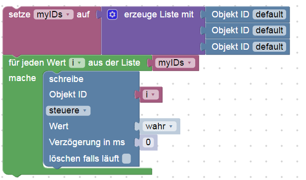

                            So?
                            var myIDs, i;
                            myIDs = ['default', 'default', 'default'];
                            for (var i_index in myIDs) {
                              i = myIDs[i_index];
                              setStateDelayed(i, true, false, parseInt(0, 10), false);
                            Array is vordefiniertes Wort. Bitte nicht benutzen.

                              Oh, das Update ist mir wohl irgendwie durchgegangen, werde ich Mal versuchen.
