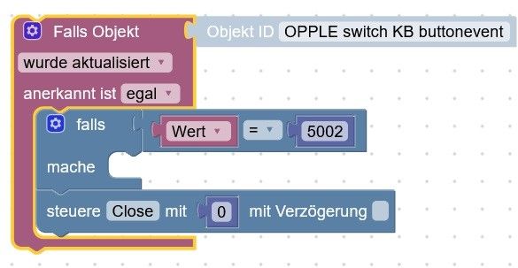

      ich möchte meine Shelly 2.5(Rollladen) mit dem Aqara Opple 6Button Schalter bedienen (Hoch/Stop/Runter).
      Habe für jeden Befehl ein Blocky angelegt,funktioniert auch soweit.ABER!Sobald der Rollladen fährt(egal ob Hoch oder runter) und ich STOP betätige bewegt sich der Rolladen nach kurzem Halt weiter in die vorher gewünschte Position.Habe auch schon die Steuerung mit URL-Actions getestet,selbes Problem.Wie lange nach Betätigung des Schalters sendet der ioBroker das Signal an den Shelly?Bei Steuerung des Shelly über die App oder im Browser oder im ioBroker über die Buttons(open/close/pause) in "objects" reagiert der Shelly sofort.
      Muss ich im Blockly noch einen weiteren Befehl hinzufügen,damit es nur einen kurzen Aktionsbefehl gibt?
      Vielen Dank im Voraus
      • haselchen
        haselchen Most Active @ksneg last edited by haselchen
        @ksneg
        Der Steuere Block kommt in die Mache Zange.
        Ist der Close Datenpunkt befüllt mit Zahlen oder true oder false . Wenn letzteres dann müsste da der Block wahr oder falsch rein.
          ksneg @haselchen last edited by
          @haselchen Besten Dank, das Verschieben in die MacheZange hat es gebracht...
