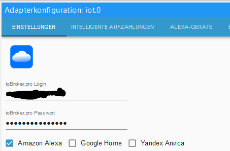

        Haken bei Google Home und ab geht die Fahrt 🙂

          Danke aber das habe ich bereits gemacht, Adapter ist grün aber unter smart nix an den Geräten zu finden:(

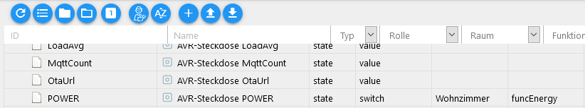

            • Dem Datenpunkt Rolle, Raum und Funktion zuordnen.
            • Im iot-Adapter die Geräte automatisch finden lassen (in der Instanz auf 'google Geräte' klicken).
            • "Hey google, synchronisiere meine Geräte" sagen
