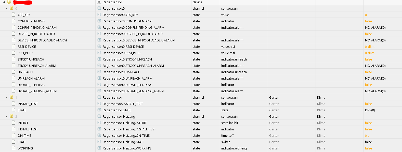

        • haselchen
          haselchen Most Active @foxriver76 last edited by
          @foxriver76
          Wo wir schonmal dabei sind... 🙂
          Vielleicht kann @Homoran auch helfen.
          Ich habe 2 HM(IP) Geräte neu angelernt.
          In der Raspberrymatic auch Kommunikationstests gemacht.
          Die Datenpunkte in IOBroker lassen aber irgendwie meine Stirn runzeln.
          Viele Punkte "false" obwohl Test gemacht.
          Und dann in orange 🤔
          Da habe ich bestimmt mal ein paar Infos zu verpasst anscheinend....
          Hier mal der Regensensor.
          HM Rega 3.0.40
          HM RPC 1.15.12
            Homoran Global Moderator Administrators @haselchen last edited by
            @haselchen sagte in [Gelöst]Neueste HM ReGaHSS/RPC Updates,keine Zustände mehr!?:
            Und dann in orange
            orange heißt: Seit start der Instanz noch nicht geändert.
            was meinst du mit "Test gemacht" ??

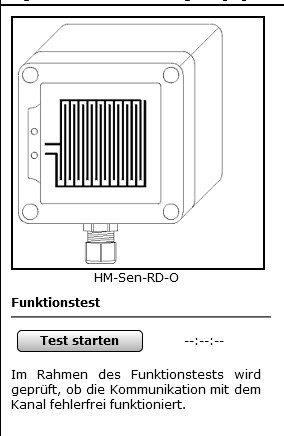

            • haselchen
              haselchen Most Active @Homoran last edited by
              Innerhalb der Homematic GUI kannst du die Verbindung ja testen.
              Ich denke, wenn man das durchgeführt hat, sollte zumindest der Datenpunkt auf true gehen.
                falsch gedacht.
                da passiert nix
                • haselchen
                  Dann gibt es 2 Möglichkeiten 🙂
                  Der Datenpunkt ist unsinnig oder es ist was anderes mit "install test" gemeint.
                  hsteinme 1 Reply Last reply Reply Quote 0
                  • hsteinme
                    hsteinme @haselchen last edited by hsteinme
                    Im Test-Dialog ist zu lesen: "ob die Kommunikation mit dem Kanal fehlerfrei funktioniert". D.h. für mich, dass der "Funkverkehr" zwischen Zentrale und Kanal überprüft wird, ohne einen Schaltvorgang durchzuführen.
                    • W
                      Wildbill last edited by
                      @haselchen @hsteinme So ist es. Um den Datenpunkt, ob es regnet, auf true zu bekommen muss der Sensor auch mal Wasser sehen.
                      Gruss, Jürgen
                      • haselchen
                        haselchen Most Active @Wildbill last edited by
                        @wildbill
                        Darum geht es mir ja gar nicht ?!
                        Der Datenpunkt ist ja okay (schwarze Schrift)
                        Mich interessiert der Rest in orange.
                        Was muss passieren , zum Beispiel mit dem Install Test , dass die Schrift sich ändert.
                        Auch werden die RSSI Werte immer noch nicht übergeben . In der CCU sind sie vorhanden .
                        • W
                          Wildbill @haselchen last edited by Wildbill
                          @haselchen Teste halt mal, ob der eigentliche Datenpunkt ob es regnet auf true geht, wenn Du da manuell Wasser drüber schüttest. Wenn das passiert, weisst Du, dass die Daten vom Regensensor überhaupt in der CCU und im iobroker ankommen. Wenn sie nur in der CCU landen, kannst Du die Suche auf die Verbindung CCU-iobroker eingrenzen. Wenn sie auch nicht in der CCU landen, dann hast Du ein Verbindungsproblem Rgenesensor-CCU. Sind bei diesem Gerät in der Homematic-Oberfläche die Zeitstempel bei den Datenpunkten (vermutlich siehst Du da eh nur Rügen ja/nein?) halbwegs aktuell?

                          • joergeli
                            joergeli last edited by joergeli
                            Falls es um die "klassischen" Homematic-Aktoren geht, da bekomme ich auch bei allen Aktoren nur 0 dBm (in oranger Schrift) angezeigt.
                            Ist lt. @foxriver76 ein Problem seitens eq3, siehe github-issue
                            Keine RSSI-Werte bei HomeMatic ("klassische Sensoren")
                            Die RSSI-Werte meiner Homematic IP-Sensoren werden allerdings korrekt angezeigt.
