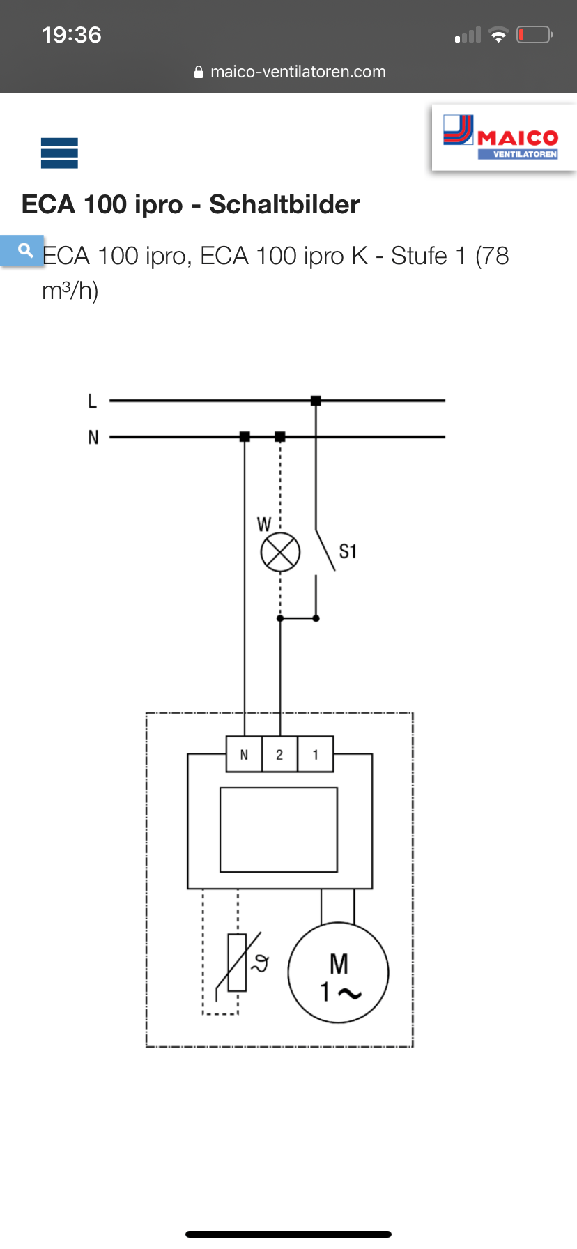

      In den nächsten Tagen wird bei uns ein Ofen installiert. Um über der Decke den Wärmestau zu nutzen, habe ich eine Kernbohrung in den dahinter liegenden Flur erstellt. Um die warme Luft nun ab zu saugen habe ich mir einen Maico ECA ipro Lüfter zugelegt.
      Das einschalten des 2-Stufigen soll der HomeMatic Funk-Schaltaktor 2-fach, Unterputzmontage erfolgen. Da ich die Ablufttemperatur vom Ofen auswerten kann soll der Lüfter je nach Temperatur in Stufe 1 oder 2 laufen.
      Nun zu meiner eigentlichen Frage😉, warum ist in dem Schaltbild ein Lampensymbol mit einen hoch geschriebenen W?

        @bastian-rüggen sagte in Maico Lüfter:
        Das ist eigenlich eine Kontrollleuchte ( Betriebsanzeige ) die man optional anschließen könnte im Schalter .
        Das W hat nichts mit Watt zu tun ,Vermutung Work soll es heißen .

          @glasfaser das ergibt Sinn. Danke für deine schnelle Antwort!
