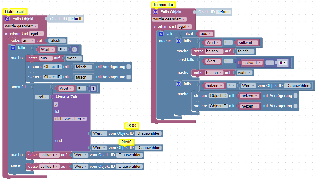

      ich habe 2 Elektroheizkörper im Wintergarten und möchte die recht einfach mit 2 Shelly Plug und einem ShellyH&T steuern.
      Folgender Ansatz:
      3 Betriebsarten:
      0 ... Aus
      1 ... Normalbetrieb
      2 ... Dauerbetrieb
      Es soll zeit- und temperatureabhängig gesteuert werden. Betriebsart 0 ist einfach, alles aus.
      Bei Dauerberieb, soll rund um die Uhr nur gegen eine voreinstallbare Zieltemperatur geregelt werden.
      Bei Normalbetrieb soll zwischen 2 Zeiten, Heiz_von (06:00) und Zeit_bis (20:00) auf die Zieltemperatur und außerhalb der Zeit auf eine Absenktemperatur regeln.
      Das Blockly hier funktioniert soweit. Ist wahrscheinlich nicht allzu elegant und effizient, aber es läuft.
      Nur sind die Zeiten hier vorgegeben. Diese würde ich gerne über Vis einstellen können unm das Heizfenster zeitlich zu verändern.
      Die Zieltemperatur und Absenktemperatur sowie die Zeiten habe ich als Datenpunkte angelegt.
      Für die Zeiten, habe ich Zeichenkette als Typ genommen.
      Frage 1: Wie ändere ich nun die fest vorgegebenen Zeitvergleich im Blockly?
      Geht das direkt mit einem Bezug auf den Datenpunkt oder muß ich da Wert des Objekt nehmen?
      Muß ich noch den String umwandeln um den Vergleich zu machen?
      Frage2: Die 2 Zeiten möchte ich in Vis angeben und wie kann ich das im Stundenformat z.B. 06:00 formatieren? Welches Widget sollte ich da am besten hernehmen?

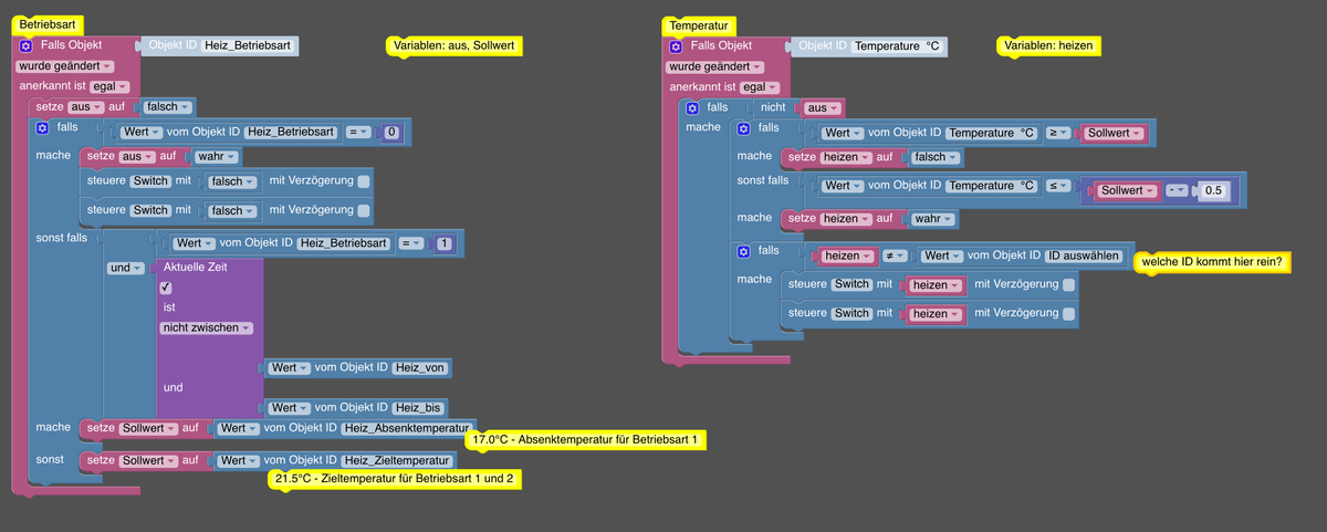

              Soweit habe ich das Script nun verstanden, nur eine ObjectID ist mir noch unklar:
              Und zwar die im Bereich Temperatur beim check der Variablen heizen ungleich ... ID
              Könntest nochmals einen Blick drauf werfen ob ich sonst noch Fehler habe?
                paul53 @tritor last edited by
                @tritor sagte:
                Der Vergleich soll mit einem der beiden Schaltaktoren erfolgen, damit nur gesendet wird, wenn die Aktoren schalten sollen.
