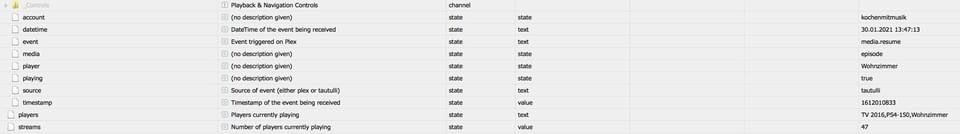

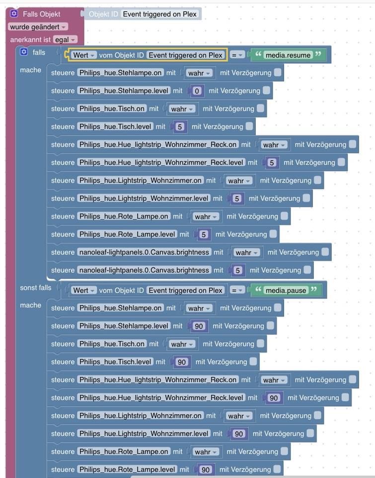

      habe das Problem bei Play (media.resume) das Licht nicht gedämmt wird. Bei Pause (media.pause) geht das Licht wie gewollt auf 90%)

        oFbEQnpoLKKl6mbY5e13 @Kochenmitmusik last edited by oFbEQnpoLKKl6mbY5e13
        @kochenmitmusik
        Kann man nur mutmaßen. Mach mal ein Debug direkt nach dem Triggern und prüfe, wie der Wert von "Event triggered on Plex" genau lautet.
        Vielleicht ist die Abfolge deiner Befehle auch einfach nur zu schnell.
            @kochenmitmusik
            Ich meinte, du sollst ein Blockly-Debug-Baustein verwenden.
            https://www.smarthome-tricks.de/software-iobroker/blockly-fehlersuche-mittels-dem-debug-output-block/
