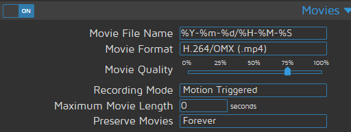

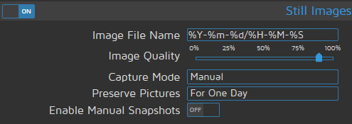

          es gibt doch direkt in Motioneye die Option
          Preserve Movies/Pictures
          und kannst 1Tag hinterlegen

              Wenn du auf Motion Triggerst, dann kannst Du das regeln, wie @crunchip das schon gepostet hat.
              In Motion Eye gibt es die Option festzulegen, wie lange die Bilder/Videos vorgehalten werden sollen.
