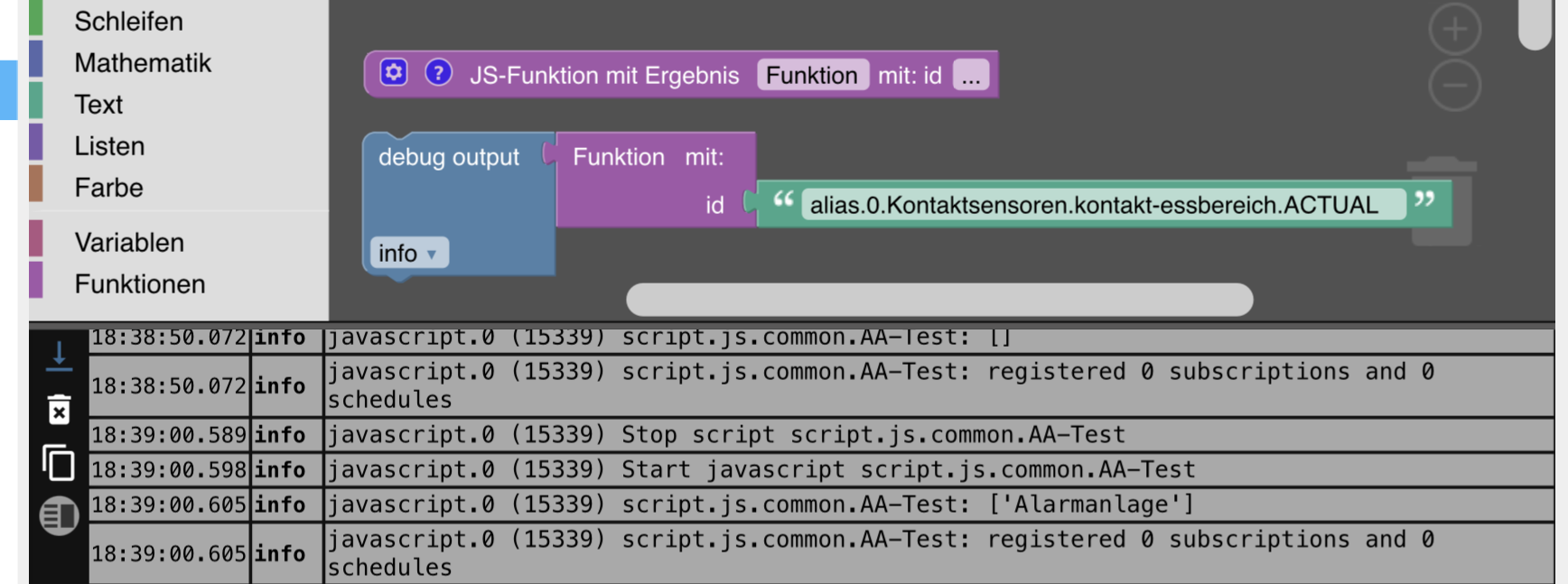

      kann man mittels Blockly die Räume und Funktionen eines Objekts auslesen und wiedergeben?
      Ich meine nicht den Weg über die Räume zum Objekt, sondern ich habe ein Objekt und möchte hierzu die Räume wissen.
      Danke!
        paul53 @muuulle last edited by paul53
        @muuulle sagte: kann man mittels Blockly die Räume und Funktionen eines Objekts auslesen und wiedergeben?
        Nur mit einer JS-Funktion mit Ergebnis:
        return getObject(id, 'rooms').enumNames; // Array mit Raumnamen
        M 2 Replies Last reply Reply Quote 1
          muuulle @paul53 last edited by
          Geklappt. Danke!

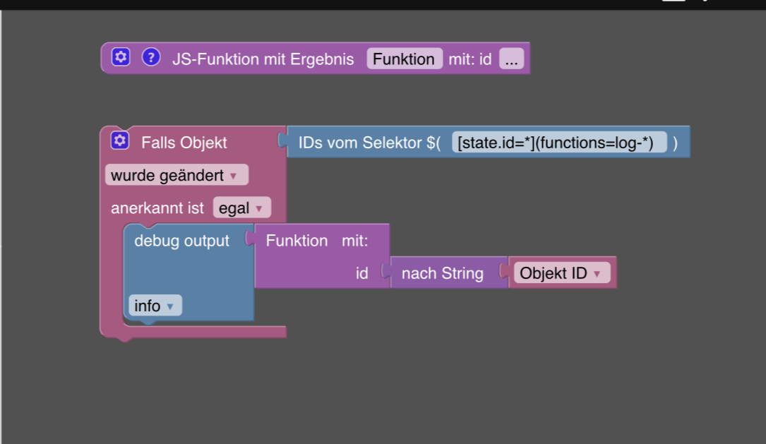

            Moin Paul,
            passt jetzt nicht so richtig hier hin, aber es setzt auf dem vorherigen Problem auf.
            Wie könnte man mehrere States bzw. Functions gleichzeitig beobachten?
            So (mit * hinter log-) geht‘s leider nicht:
              @muuulle sagte: Wie könnte man mehrere States bzw. Functions gleichzeitig beobachten?
              Mehrere states: Ja. Mehrere functions: Nein.
              Eine ID ist immer ein String.
