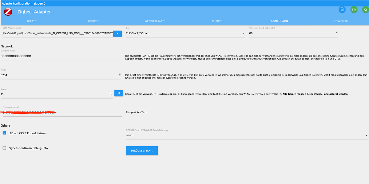

                    Leider bekomme ich den BWM von Hue nicht mit dem Stick angelernt. Hab den BWM komplett zurückgesetzt, Pairing gestartet, den Setup Knopf 10 Sekunden gedrückt gehalten, leider ohne Erfolg. Den Kanal hab ich auch bereits geändert, da ich in einem Thread gelesen hatte, dass es geholfen hat.

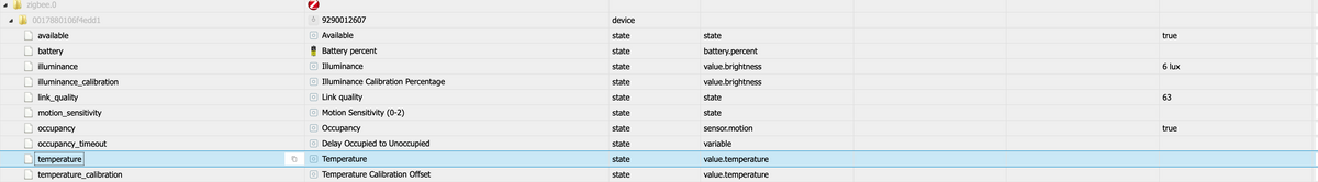

                          Nun bin ich einen Schritt Weiter. Ich bekomme den Bewegungsmelder in Zigbee gapairt jedoch als ein undefinierters Gerät.
                          EDIT: Ich konnte es doch pairen. USB Stick rausgezogen, neu reingesteckt. Den Adapter neu gestartet und den Kanal gewechselt.
                          EDIT 2: zu früh gefreut. Der zeigt mir leider nicht alle Werte an. Temperaturanzeige fehlt so wie ich es sehe sowie die Batterie Anzeige
                          • Asgothian
                            Asgothian Developer @Masterg 23 last edited by
                            @masterg-23 sagte in Bewegungsmeldern reagiert mit Verzögerung:
                            Die Daten zur Batterie werden üblicherweise nur alle 24 stunden gesendet, das ist also normal. in wie weit die Temperatur sauber gesendet wird bin ich nicht sicher..
                            Sicher bin ich das es Anpassungen bei der motion_sensitivity geben wird / muss. Ab der 1.4.3 wird da nicht mehr 0-2 als Wert sondern ein Auswahlfeld für verschiedene Texte erscheinen.
                            A.
                            Masterg 23 1 Reply Last reply Reply Quote 1
