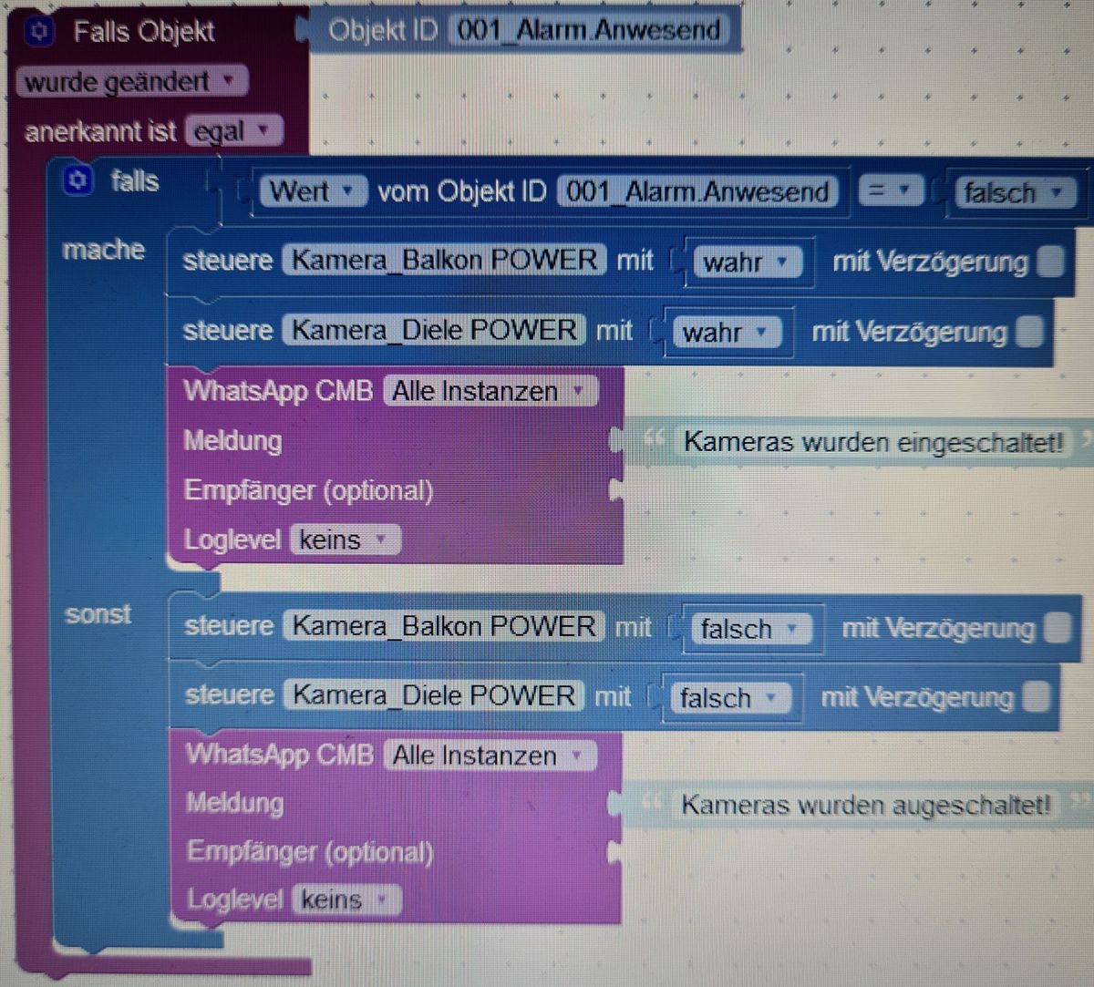

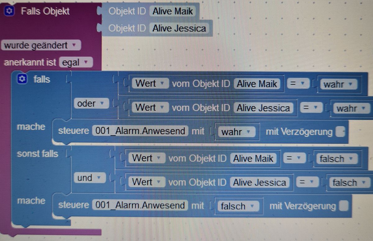

      Ich lasse über den Ping-Adapter das Handy meiner Frau und mein eigenes abfragen.
      Wenn wir beide das Haus verlassen werden unsere Kameras eingschaltet, weil keie Handys mehr im Wlan sind, also niemand zuhause.
      Nun ist es so, das die Kameras trotzdem angehen, also gehe ich davon aus, dass das Signal kurz unterbrochen wird (nicht wahrnehmbar) oder meine Skripte sind bisher falsch?
      Zusätzlich ist mir noch aufgefallen, dass der Wert von den Handys auf false gesetzt wurde, obwohl wir WLan haben
        Thomas Braun Most Active @mb78 last edited by
        @mb78 sagte in Skript um Meldung über unterbrochenes Wlan zu bekommen:
        Üblicherweise schalten Handies das WLAN aus, wenn sie nicht benutzt werden. Das dürfte deine Beobachtung sein.
        Deswegen macht man die An- oder Abwesenheit am besten an mehreren Parametern fest.
