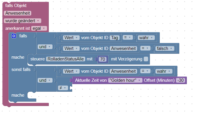

      hab die letzten Tage schon einiges mit Blockly experimentiert und viel mit try and error gelernt, aber jetzt stehe ich auf dem Schlauch.
      Folgendes Script soll meine Rolladen bei Abwesenheit auf 70% schließen, aber nur wenn es nach 12Uhr ist und nicht vor der Goldenhour ist.
      Ich komm einfach nicht weiter wie man das schlau machen könnte.
      Für das Objekt Tag und Anwesenheit hab ich mir je einen Datenpunkt erstellt.

              so wie ich das verstanden habe ist die Goldenhour die Stunde nach Sonnenaufgang und vor Sonnenuntergang.
              Aber das hilft mir ha bei meinem Problem nicht.
              Also neu definiert:
              Nach 12 Uhr und 1Std bevor es Nacht wird

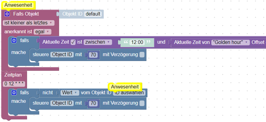

                      Gibt es überhaupt eine Möglichkeit eine Zeit auszuwerten die größer oder kleiner als eine Astrozeit ist?

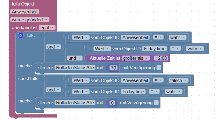

                      Hab mein Problem vorerst mal so gelöst.
                      Hoffe doch das es funktioniert 🙂
