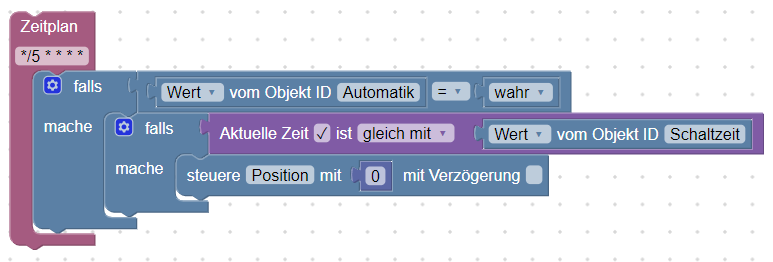

            Mir fällt da momentan nur der Zeitplan dazu ein (z.B. alle 5 Minuten wird geprüft ob die eingestellte Zeit erreicht ist)
            Im Prinzip ist das Blockly dazu ziemlich einfach. Das Problem ist der Trigger im Automatik Modus da Du ja die Schalt Zeit jederzeit ändern kannst und dies deshalb 24/7 überwacht werden muss (auch wenn Du gar nichts änderst). Für jeden Rollladen und für jede Richtung. Also
            Mir persönlich wäre das zu aufwendig. Meine Rollläden fahren im Automatik Modus immer zur Astrozeit (mit Versatz) und tagsüber je nach UV-Index. Da ich faul bin, sollen die das alleine erledigen, ich willl da gar nichts einstellen müssen 😊
            Aber egal, hier mein Lösungs Versuch:

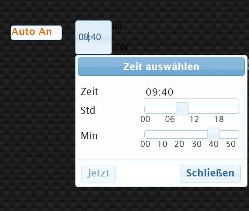

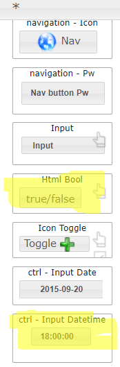

            • Was wird benötigt: 1 Zeitplan und pro Rollladen 3 Datenpunkte für Automatik, Schaltzeit runter, Schaltzeit rauf.
            • Für die VIS nehme ich hier nur das jqui-HTML Bool für den Automatik Schalter und das jqi-ctrl- Input Datetime Widget für die Zeiteinstellung was von der Funktionsweise Deiner Grafik entspricht.
            966143e3-53fd-418a-8f9b-1a7c6dc8962d-image.png 5ab8c880-03de-4e27-95f4-7628cfd61739-image.png

              Ich denke deine Variante, für Rollo runter, wäre auch für mich ne Lösung. Aber eine Anwendung, um in der VIS eine Uhrzeit eines Triggers zu verstellen (z.B. für die Wecker-Routine) wäre dennoch interessant für mich. Recht schmal von der Visualisierung her wäre da ganz cool
              Ist das Fenster "Zeit auswählen" dauerhaft zu sehen oder ist das ein Popup-Fenster, wenn du auf die Uhrzeug drüber tippst
              Albert K 1 Reply Last reply Reply Quote 0
              • Albert K
                Albert K @IceD112 last edited by
                @iced112
                Das ist ein Pop-up dialog

                  Habs gesehen. Damit verstelle ich also den Zeitplan Trigger? Wenn ich nun das Objekt-ID des Skrippts nehmen aber in diesem Blockly 3 Zeitpläne untereinander liegen, beißt sich das dann?
                    paul53 @IceD112 last edited by paul53
                    @iced112 sagte: Damit verstelle ich also den Zeitplan Trigger?
                    Nein, damit verstellt man den Vergleichswert im Datenpunkt "Schaltzeit", der die Uhrzeit im Format "hh:mm" enthält. Für jeden Zeitplan benötigt man einen Datenpunkt vom Typ "string".
