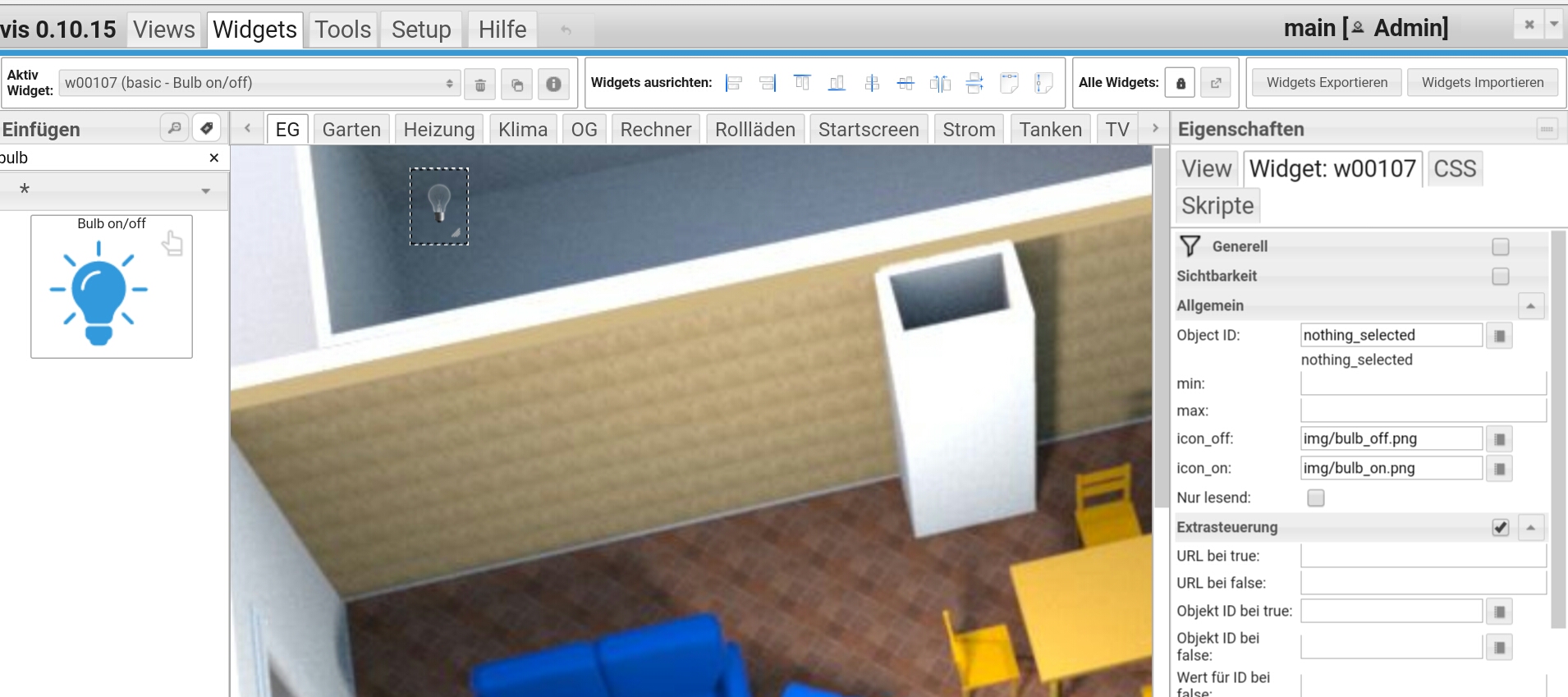

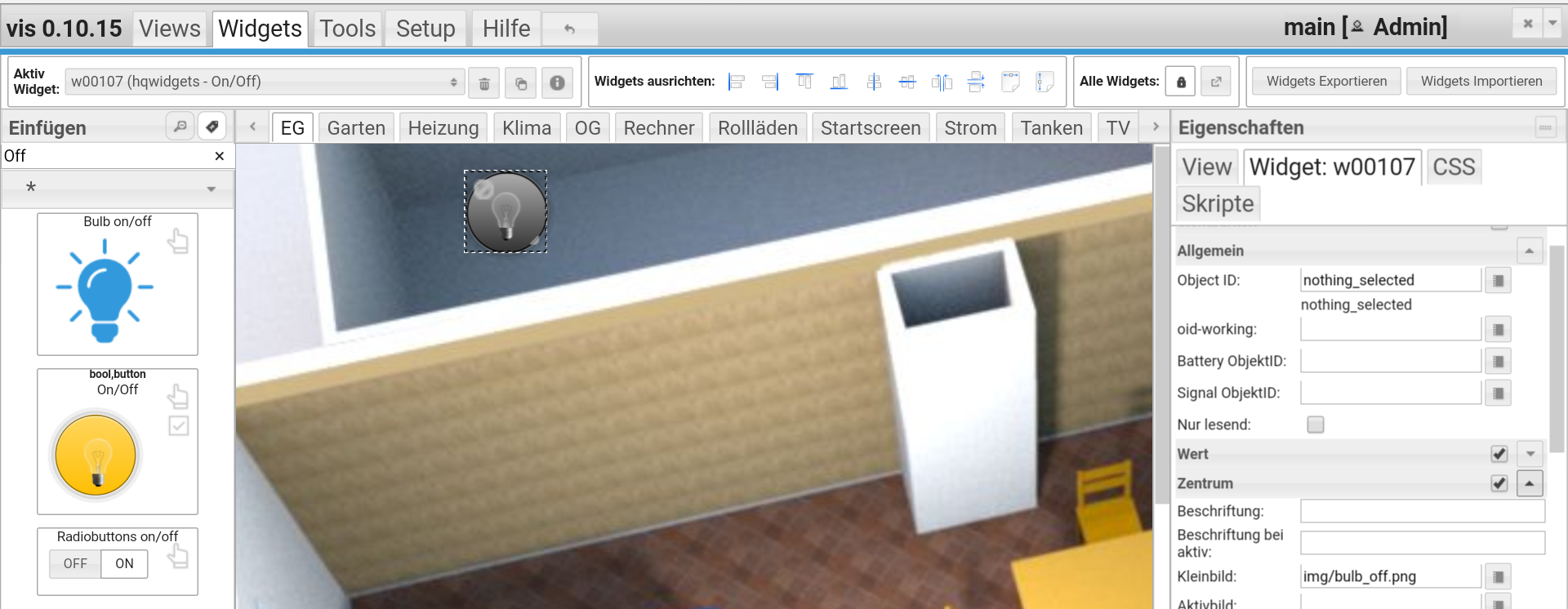

                      Anbei mal zwei Screenshots.
                      War auf dem Tablet nicht ganz leicht es so hinzubekommen wie ich es wollte.
                      Einmal hq Widgets on off, hier heisst es Kleinbild und Aktivbild.
                      Und basic bulb on/off, hier ist es Icon off und Icon on
                      Rainer

                          Einfach den Radius auf 0 setzen index.html es ist eckig.
                          Rainer

                              Warum verwendest du nicht das von mir oben erwähnte "hqwidgets - on/off". Das macht alles, was du hier beschrieben hast.
