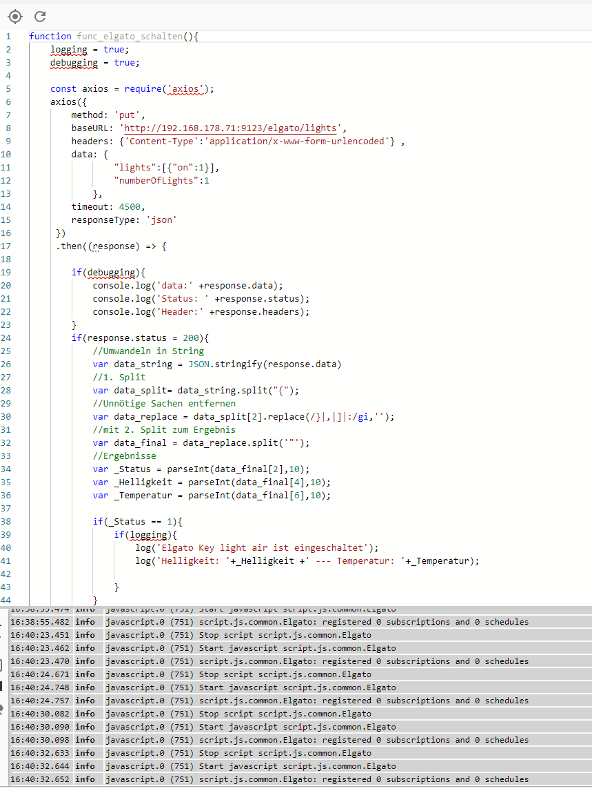

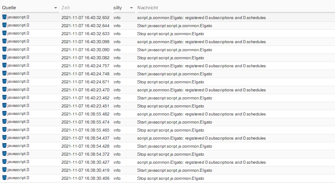

                                hwiedermann @cash last edited by
                                @cash jau damit hast du genau das, was ich auch möchte.
                                ich bekomme das script aber bei mir nicht zum laufen, weil es vermutlich völlig an basics mangelt.
                                ich habe es kopiert, als JS eingefügt und die IP angepasst.
                                script gestartet.
                                es passiert nix
                                erst gab es noch nen complie error, habe dann via NPM axios nach installiert.
                                dennoch tut sich nix.
                                könntest du es bitte vllt. noch etwas "dümmer-freundlicher" erklären? Danke für deine Hilfe.
                                Wenn du die Elgatos hast, bist du Streamer? Hast du doch schon mit dem Websocket von OBS mal befasst?
                                cash 1 Reply Last reply Reply Quote 0
                                • cash
                                  cash Most Active @hwiedermann last edited by
                                  @hwiedermann Bitte mal in Zeile 1 ein looging = true; und in 2 debugging = true;
                                  Danach sollte Du im Log etwas sehen
                                  Habe mich zwar mit OBS etwas beschäftigt. Mehr aber auch nicht. Bin kein Streamer nur ein Spielkind der sich mit technischen Quatsch beschäftigt 🙂 Nutze die Air hauptsächlich als Homeofficelampe, die halt automatisch geschaltet wird wenn ich arbeiten muss. Zusammen mit dem Keylight kann ich beides aber auch als Videolicht nutzen für Meetings.

                                    mein LOG bleibt nahezu leer.
                                    und hier mal das Script
                                    Ich finde den Fehler nicht?!
                                    Den Rest schreibe ich dir sonst mal via PN.

                                      @hwiedermann sorry bitte noch ein var jeweils vor logging und debugging…
