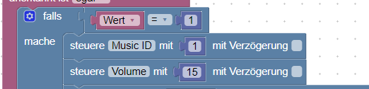

        watcherkb last edited by
        Ok die Lösung scheint wohl erst die Music ID und dann direkt danach das Volume zu schalten.
