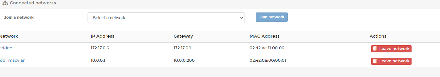

          Mein Router (Fritzbox) hat die 10.0.0.200
          Meine Synology die 10.0.0.20
          Und mein Iobroker über Macvlan die 10.0.0.1
          Im Portainer sieht es wie folgt aus
          LG
