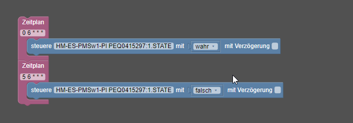

      Was will ich machen.
      Ich möchte gerne meinen Homematic Steckdosenaktor in der Stunde 3-4 mal einschalten - 5 Minuten laufen lassen und dann wieder ausschalten.
      Hab das jetzt mal so gemacht das ich einen Zeitplan 0600 Uhr den Aktor einschalte und um 0605 Uhr denk Aktor wieder ausschalte.
      Wenn ich das jetzt für 24h Stunden machen möchte gibts da sicher was einfacheres.
      Wer kann mich da mal Gedanklich ein wenig anschupsen ?
      Vielen Dank schon mal für eure HIlfe.
      LG
      mandragora

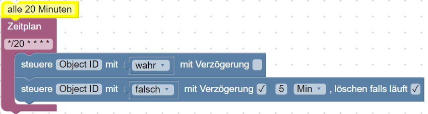

        paul53 @mandragora last edited by
        @mandragora sagte: Wenn ich das jetzt für 24h Stunden machen möchte gibts da sicher was einfacheres.
          mandragora @paul53 last edited by
          Hallo @paul53
          Jaaa.. vielen herzlichen Dank.
          Manchmal braucht man halt einfach einen kleinen Schupser.
          Danke 🙂
