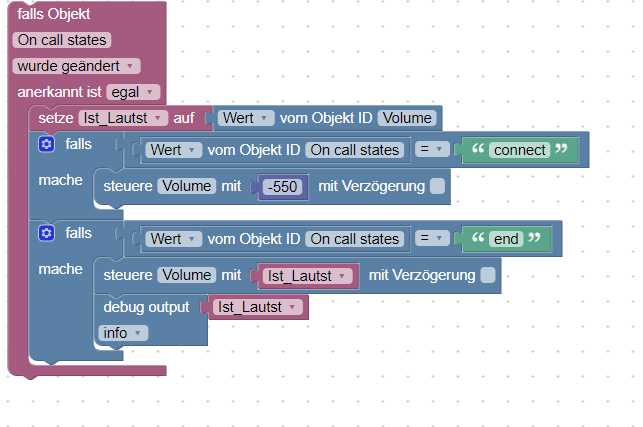

      Hallo
      Ich versuche gerade meiner Musikanlage beizubringen, dass sie leise machen soll, wenn jemand anruft.
      Das klappt. Aber sie macht nicht wieder die gleiche Lautstärke wie vorher, wenn ich auflege.
      Irgendwie schein die Variable nicht ausgelesen zu werden.
      Wo Ist der Fehler
        paul53 @G.Hawk last edited by paul53
        @martin-0 sagte: Wo Ist der Fehler
        Die Variable Ist_Lautst darf den Wert nur übernehmen, wenn auf "connect" gewechselt ist.

          G.Hawk @paul53 last edited by
          Er soll ja vorher den Wert in die Variable schreiben.
          Dann nehme ich ab und -550 ist die Lautstärke.
          Wenn ich auflege, also "end" soll er die vorher ausgelesene Lautstärke wieder setzen.
            @martin-0 sagte: Wenn ich auflege, also "end" soll er die vorher ausgelesene Lautstärke wieder setzen.
            Beim Auflegen wird -550 in die Variable übernommen.
            @martin-0 sagte in Auslesen des Wertes funktioniert nicht:
            Ja, vor setzen der Lautstärke auf -550, aber nicht beim Auflegen.
              Was muss ich denn ändern, damit die Lautstärke ausgelesen wird wenn es noch klingelt?

                G.Hawk @G.Hawk last edited by
                So funktioniert es, aber welche Logik habe ich nicht verstanden?
                Warum hat er vorher immer -550 gesetzt?
                  Homoran Global Moderator Administrators @G.Hawk last edited by Homoran
                  weil das setzen der Variable nicht vom Zustand des on call states abhängig war, sondern nur auf änderung.
                  Also auch bei END
                  Da ist der Wert -550
                  Und END ist immer die letzte Aktion gewesen, da kann er bei connect schreiben was er will, beim Auflegen wird immer mit -550 überschrieben - und dann wieder gesetzt

                    G.Hawk @Homoran last edited by
                    Ach so
                    Ist es denn jetzt so richtig?
                      Ja, du machst es jetzt vom Klingeln abhängig.
                      Hätte auch geklappt, wenn du den set in die falls Klammer beim connect genommen hättest
                        @martin-0 sagte: So funktioniert es
                        Es hätte auch genügt, "setze Ist_Lautst" vor "steuere Volume mit -550" zu setzen.
                          Super jetzt habe ich es verstanden.
