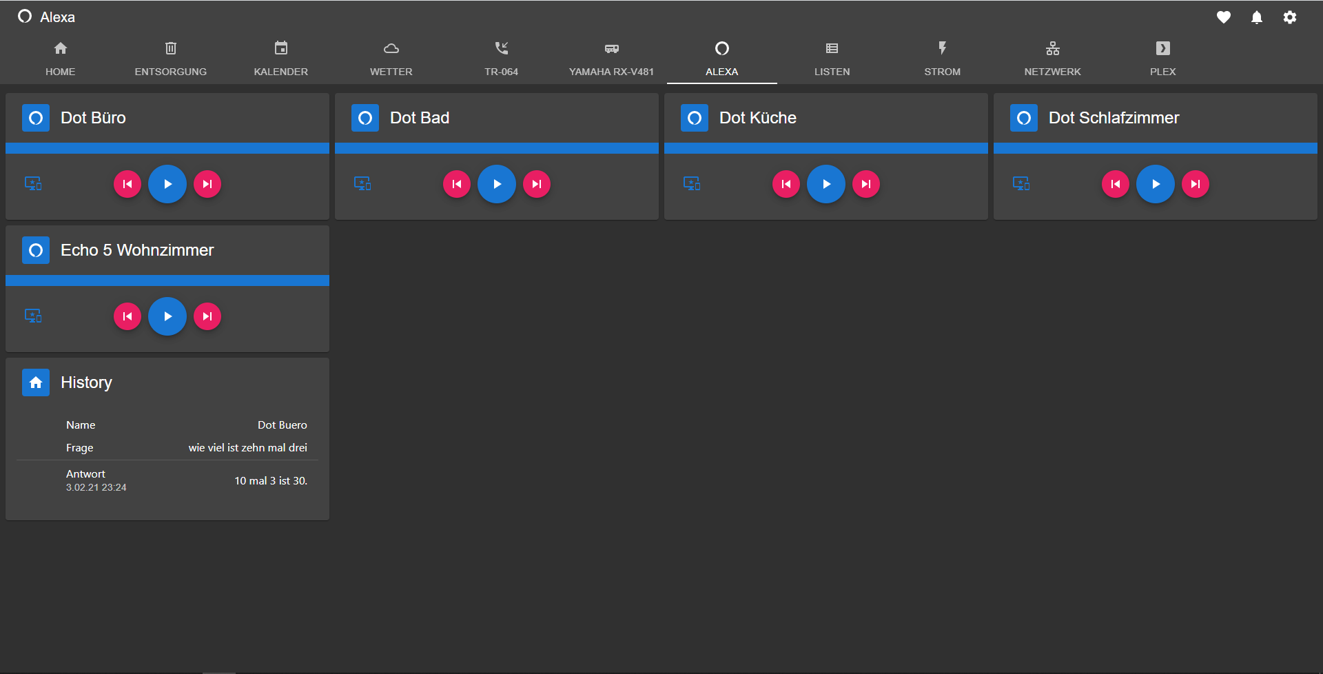

                                    • sigi234
                                      sigi234 Forum Testing Most Active @apollon77 last edited by
                                      @apollon77 sagte in Alexa-Adapter empfängt keine History mehr:
                                      Ansonsten gibt es user die es so wollen, andere machen damit andere DInge und dritte wollen es wieder anders ...
                                      Sowas:
