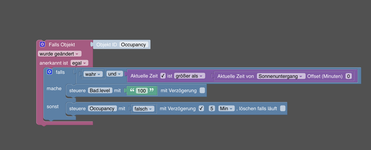

      ich habe mir einen sehr einfachen Skript gebastelt um das Licht im Bad mithilfe der BWM nach Sonnenuntergang einzuschalten.
      Das Einschalten funktioniert zwar, jedoch nicht das Ausschalten.
      Kann mir jemand auf die Sprünge helfen?
      A paul53 2 Replies Last reply Reply Quote 0
        Ahnungsbefreit @Masterg 23 last edited by Ahnungsbefreit
        @masterg-23 Beim Ausschalten (der "sonst" Zweig) solltest Du auch "Bad level" schalten, dann halt auf 0. Occupancy ist "read only", da kannst Du nix schalten.
          paul53 @Masterg 23 last edited by
          @masterg-23
          Nicht auf "falls wahr" prüfen (wahr ist eine Konstante), sondern auf "falls Wert", wobei Wert aus den Trigger-Blöcken stammen muss.
          Im sonst-Zweig den Bad Level auf 0 setzen.
          A Masterg 23 2 Replies Last reply Reply Quote 0

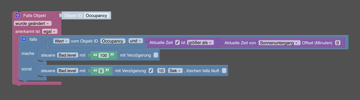

              @paul53 Ist es so richtig?
                @masterg-23 sagte: Ist es so richtig?
                So sollte es bis Mitternacht funktionieren, aber ich vermute, dass "Bad.level" Zahlen möchte und keine Strings? Kommen keine entsprechenden Warnungen?

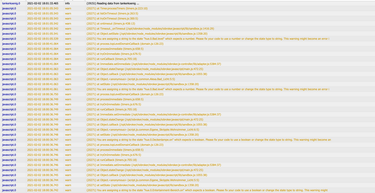

                  @paul53 Du hast recht. Es sind einige Warnungen da. Das Skript funktioniert zumindest. Das Licht geht an und nach 10 Sekunden wieder aus.
                  Anbei die Log´s.
                    @masterg-23 sagte in Einfacher Blockly mit BWM:
                    Anbei die Log´s.
                    Tausche die Strings gegen Zahlen aus.
                    Im Script für die "Deckenlampe" außerdem Strings gegen Logikwerte falsch und wahr.

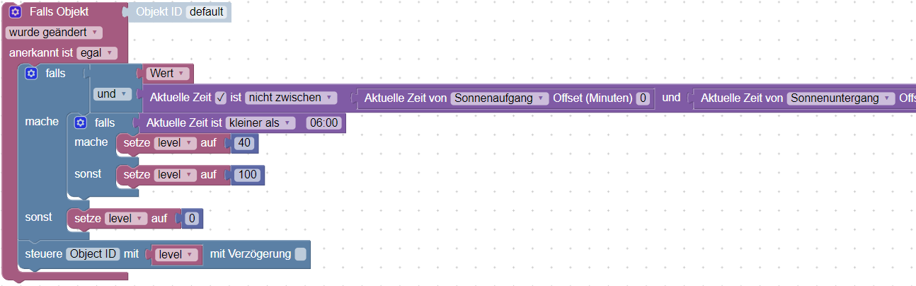

                      Wie kann ich eine weitere Bedingung hinzufügen.
                      Das Licht soll bis 00:00 Uhr mit 100% angehen und zwischen 00:00 - 06:00 Uhr mit 40%.

                        @masterg-23 sagte: Das Licht soll bis 00:00 Uhr mit 100% angehen und zwischen 00:00 - 06:00 Uhr mit 40%.
                        Weshalb bis 6:00 Uhr? Nicht, solange es dunkel ist?
                        Masterg 23 1 Reply Last reply Reply Quote 1
                        • Masterg 23
                          Masterg 23 @paul53 last edited by Masterg 23
                          @paul53 vielen herzlichen Dank.
                          Mein Hintergedanke:
                          Ich brauche im Bad Licht erst wenn es draußen dunkel ist. Deswegen "Sonnenuntergang" als Trigger.
                          Bis 0 Uhr soll das Licht mit 100% angehen. zwischen 0 und 6 Uhr jedoch mit 40%, da wenn ich nachts im Bad gehe, ungerne so ein helles Licht haben möchte.
                            paul53 @Masterg 23 last edited by paul53
                            @masterg-23 sagte: zwischen 0 und 6 Uhr jedoch mit 40%
                            Nach 6 Uhr 100% im Winter?
                            Habe es im Blockly oben so angepasst.

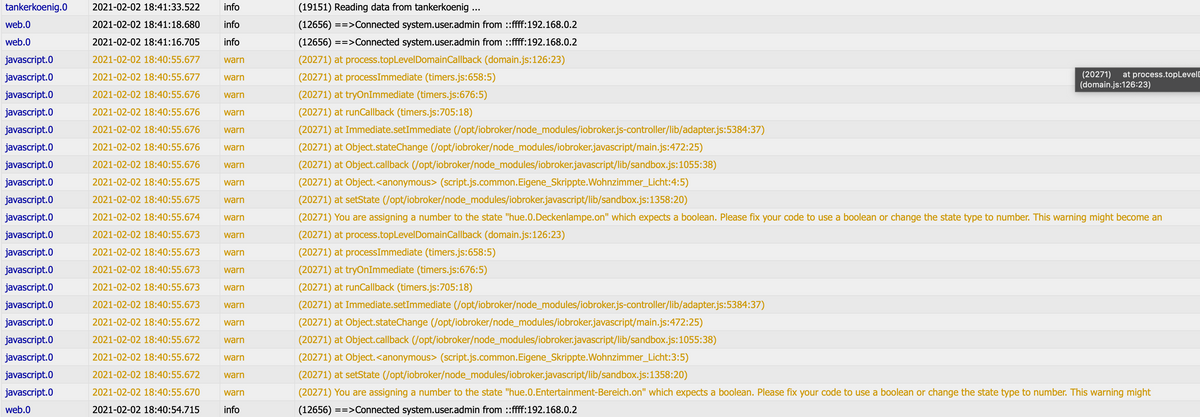

                              Es sind immer noch paar Warnungen da die ich nicht zuordnen kann.
                                @masterg-23 sagte: Es sind immer noch paar Warnungen da die ich nicht zuordnen kann.
                                Datenpunkte, die mit ".on" enden, müssen mit Logikwerten falsch bzw. wahr gesteuert werden.

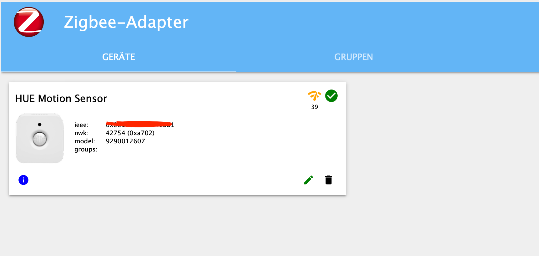

                                  Aber eine Idee hast du nicht, warum der Bewegungsmelder jetzt ein wenig verzögert reagiert? Wie gesagt bis gestern, war der BWM mit dem HUE Bridge verbunden und es hat immer instant auf Bewegungen reagiert. Seitdem ich es mit dem Zigbee Stick betreibe, sind die Verzögerungen da.
                                    @masterg-23 sagte: Aber eine Idee hast du nicht, warum der Bewegungsmelder jetzt ein wenig verzögert reagiert?
                                    Nein, ich habe keine Zigbee-Geräte. Deshalb muss ich auch danach fragen, was sich einstellen lässt.
