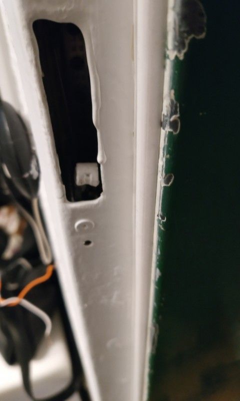

      Ich habe ein ganz normales Türschloss, bei dem ich eine info brauche, ob dieses abgeschlossen ist. Ein nuki oder ähnliches habe ich erstmal nicht im sinn. Hat jemand eine funktionierende Lösung bspw. mittels eines Kontakts (irgendwas batterie-betriebenes wäre aufgrund fehlenden stroms super) die stellung „abgeschlossen“ zu identifizieren?
      Hier ein Bild des zur Verfügung stehenden Platzes.

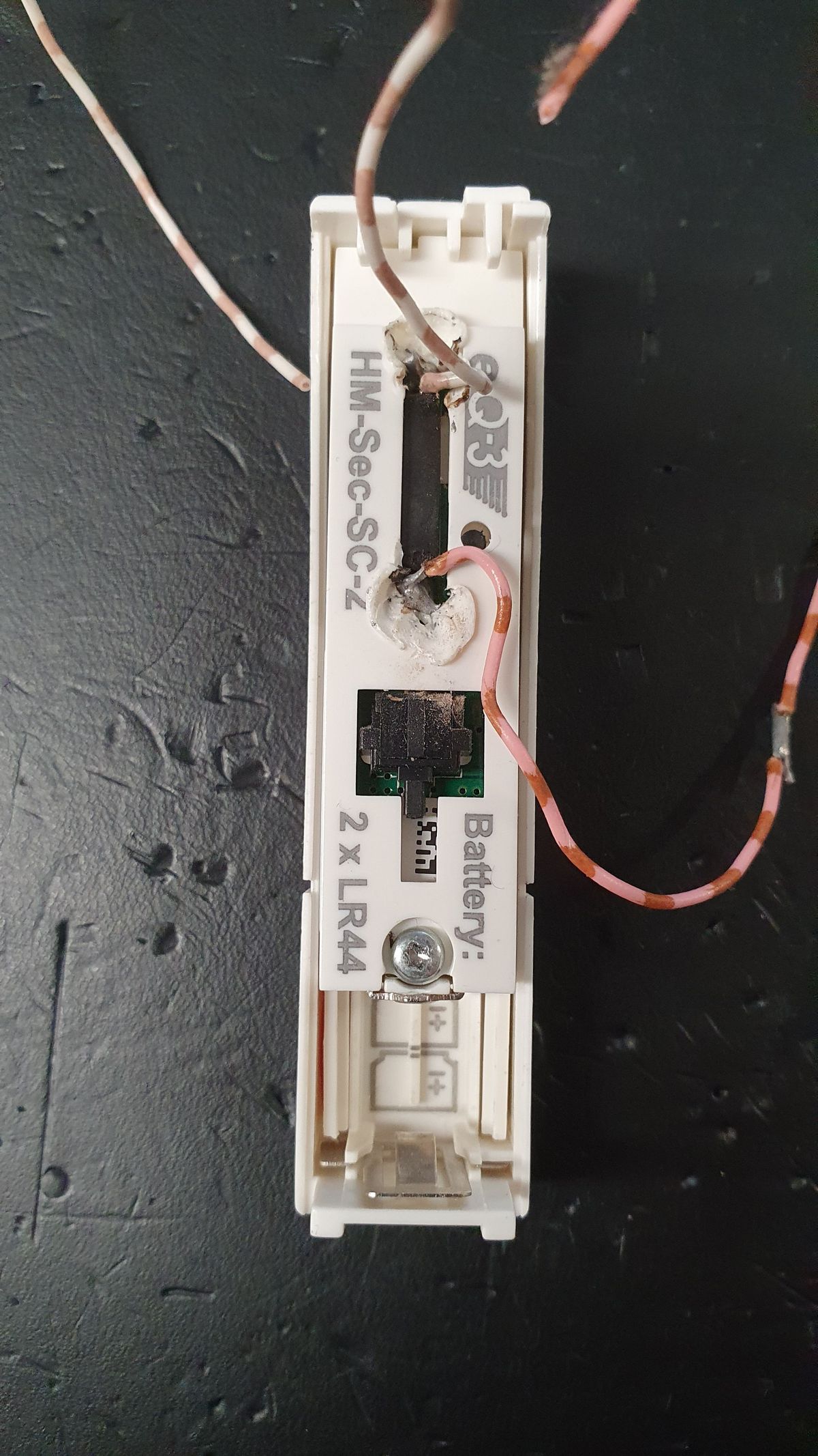

          An meiner alten Haustür habe ich dazu einen Homematic Fensterkontakt (Magnetversion) benutzt, den ich mit einem Mikroschalter umgebaut hatte.

            @samson71 und dann 2 kabel an den sensor gelötet und die werden durch den „riegelkontakt“ geschlossen? Zufällig nen Bild?
            • Samson71
              Samson71 Global Moderator @chrbo80 last edited by Samson71
              @chrbo80
              Genau. TFK geöffnet und an die Stellen des Reedkontakt 2 Kabel angelötet. Der Mikroschalter oder Riegelschaltkontakt schließt dann anstelle des Magneten.
              C 1 Reply Last reply Reply Quote 1

                  War eine meiner ganz frühen Lötarbeiten. Sicher nicht preisverdächtig, hat aber gut funktioniert.

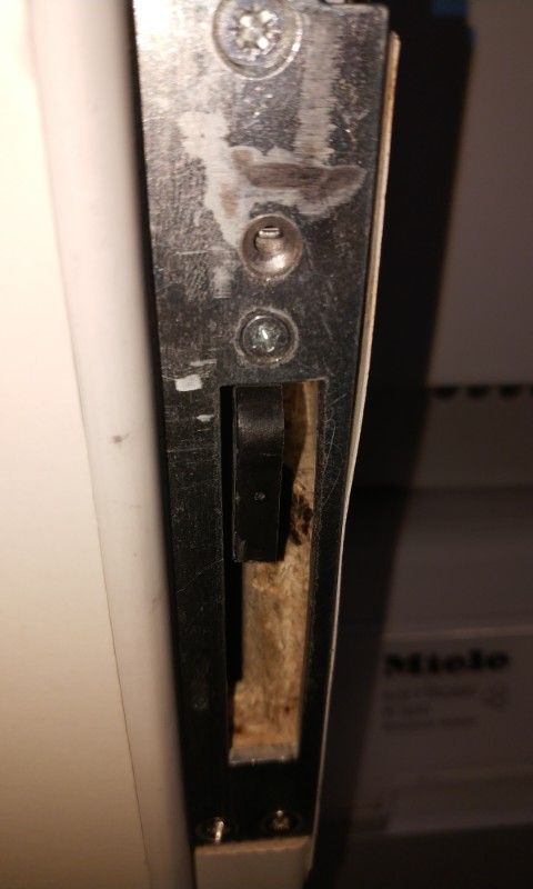

                        Auch eine (wenn auch nicht ganz günstige) Möglichkeit ist der Abus Riegelschaltkontakt.
                        u.a. sehe ich hier Vorteil(e): VdS, Montage seitlich zum Schloßriegelaustritt.
                        Heute ist mein erster gekommen, wenn ich am WE Zeit finde baue ich ihn ein.

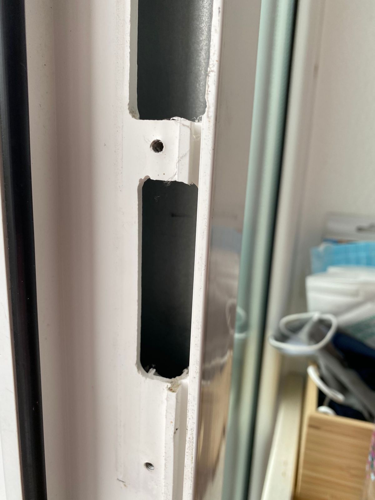

                            Ich habe so etwas im Einsatz:
                            https://www.ebay.de/itm/Riegelschaltkontakt-Typ-1-001336C-VdS-G107060-ohne-Kabel/161111351181?pageci=b3091784-8998-4294-8cc2-68f1916e7cb4
                            Kleines Loch gebohrt und angeschraubt.
                            Gehäuse nach unten da hast du genug Platz dafür.
