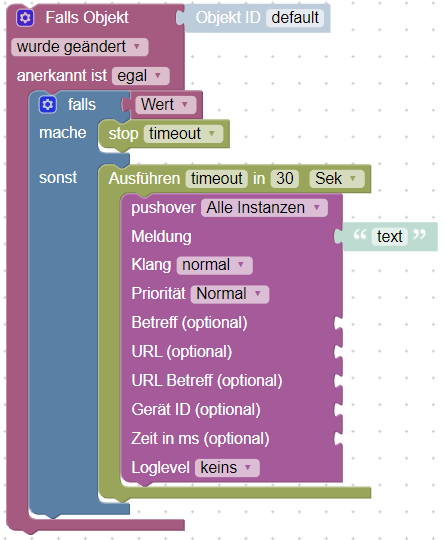

            So?
            • G
              G.Hawk last edited by
              Er soll ja einfach nichts machen wenn es sich nur kurz geändert hat.
              Er soll aber nicht 30 sec warten falls ich wirklich mal Abwesend war.

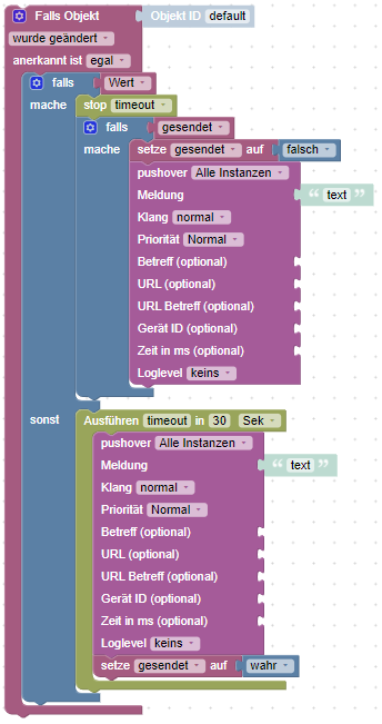

                paul53 @G.Hawk last edited by
                @martin-0 sagte: Er soll ja einfach nichts machen wenn es sich nur kurz geändert hat.
                • G
                  G.Hawk @paul53 last edited by
                  Welches Timeout stoppt er denn dann?
                  Und wann sendet er dann, dass ich da bin?
                  Was kommt denn dann bei falls für ein Wert rein?
                    paul53 @G.Hawk last edited by paul53
                    @martin-0 sagte:
                    Das ist in dem Script nicht vorgesehen.
                    @martin-0 sagte in Blockly letzte Änderung größer als 30sec:
                    Der Wert des Trigger-Datenpunktes.

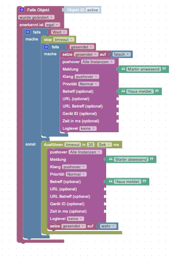

                    Hier mit Nachricht bei Rückkehr:

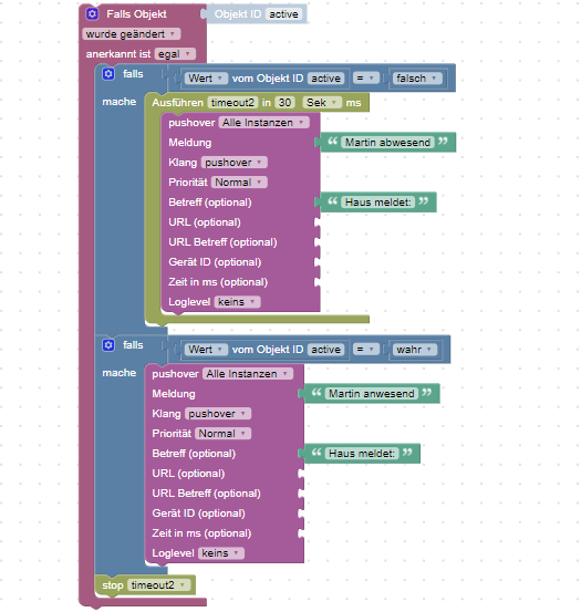

                      Das ist ja der Grund, warum ich wissen muss, wann die letzte Änderung war.
                      Es soll so funktionieren: Wenn Handy abwesend, dann soll eine Pushnachricht versendet werden.
                      Wenn Handy anwesend, dann auch.
                      Jetzt soll aber nur bei einem online / offline Wechsel der länger als 30 sec ist, eine Nachricht versendet werden.

                        @martin-0 Sag mal, hast du das Script von @paul53 überhaupt getestet? Das macht genau das was du dir wünscht.
                        • G
                          G.Hawk @Dr. Bakterius last edited by
                          @dr-bakterius
                          Guten Morgen. Ich gebe mir wirklich die größte Mühe.
                          Ich habe es genau so nachgebaut, aber ich verstehe es nicht.
                          Kann mir jemand erklären wie das funktioniert?
                          Dr. Bakterius 1 Reply Last reply Reply Quote -1
                          • Dr. Bakterius
                            Dr. Bakterius Most Active @G.Hawk last edited by

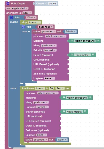

                            Wenn sich im Datenpunkt der Anwesenheit etwas ändert (true | false), wird überprüft ob er 'true' ist. Wenn ja, wird der 'timeout' gestoppt falls er läuft. Dann wird überprüft ob die Variable 'gesendet' den Wert "true" (="wahr") enthält. Nur wenn sie das tut, wird erst die Variable auf "falsch" gesetzt und über Pushover ausgegeben, dass Martin anwesend ist.
                            Ist Datenpunkt der Anwesenheit jedoch nicht "wahr", wird ein 'timer' von 30 Sekunden gestartet. Alles was sich in diesem 'timer' befindet wird 30 Sekunden verzögert ausgeführt. Darin wird also verzögert eine Pushover-Nachricht versandt, dass Martin abwesend ist und die Variable 'gesendet' auf "wahr" gesetzt.
                            Wenn der 'timer' vor Ablauf der Zeit gestoppt wird, werden die Befehle darin nicht ausgeführt.

                                  @Martin-0
                                  Wie sieht dein fertiges Blocky aus ? Kannst du das bitte mal posten ?
                                  Habe auch eine Fritzbox mit dem gleichen Problem das unsere Handys ständig kurz die verbindung verlieren. Ist seit der Firmware >7.12 leider so...
                                  • G
                                    Das funktioniert einwandfrei. Vielen Dank.
