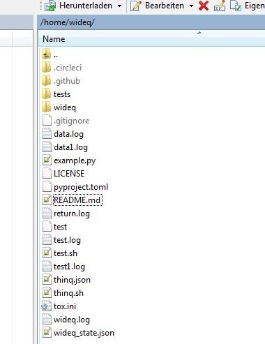

                Dazu muss erst wireq bei dir funktionieren. Gehe auf den o. g. Link, drücke da den grünen Button Code und wähle Download als Zip. Speicher die Datei und entzippe diese auf deinem Rechner. Nun logge dich auf deinem NUC mit einem Tool wie z. Bsp. WinSCP oder Totalcommander ein...Wechsel nun in das Verzeichnis /home/iobroker/ (gibt es das bei NUC???) und erstelle dort einen neuen Ordner wideq. In diesem dann alle Dateien hochladen und zur Sicherheit der Datei example.py die Rechte 0755 geben.
                Nun mit Putty einloggen und in das Verzeichnis wechseln
                cd /home/iobroker/wideq
                und das eingeben

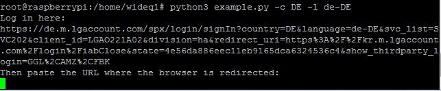

                python3 example.py -c DE -l de-DE
                Es sollte jetzt ein Link erscheinen den du in deinem Internetbrowser kopieren musst.
                Nun hast du hoffentlich schon einen Thinq Account damit du dich einloggen kannst. Nach dem Login erschein eine weiße Seite. Hier den Link aus der Browseradresse kopieren zu Putty wechseln und den Link dort hineinkopieren. Hast du im Vorfeld Strg C geklickt musst du einfach den o. g. Code erneut eingeben um deinen Link in die Kosole zu kopieren.

                Dem wideq Ordner die Rechte geben:
                chown -R iobroker:iobroker /home/iobroker/wideq
                Ich musste vor kurzem den fixer anwenden und ab da hatte einfach nicht mehr funktioniert. Aus purer Verzweiflung hatte ich folgendes gemacht und ab da ging es wieder.
                Editiere /etc/sudoers.d/iobroker und füge ggfs. das hinzu. Nur editieren wenn ihr so wie ich verzweifelt seid.
                ALL ALL=(iobroker) NOPASSWD: /usr/bin/python3
                Jetzt noch die /home/iobroker/wideq/example.py
                Suche:
                STATE_FILE = 'wideq_state.json'
                und ersetze hiermit:
                STATE_FILE = '/home/iobroker/wideq/wideq_state.json'

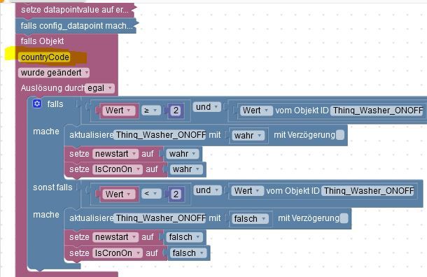

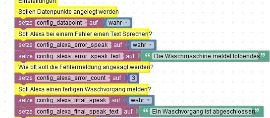

                Nun erstelle ein neuen Blockly mit folgendem Inhalt:
                waschmaschine.rar

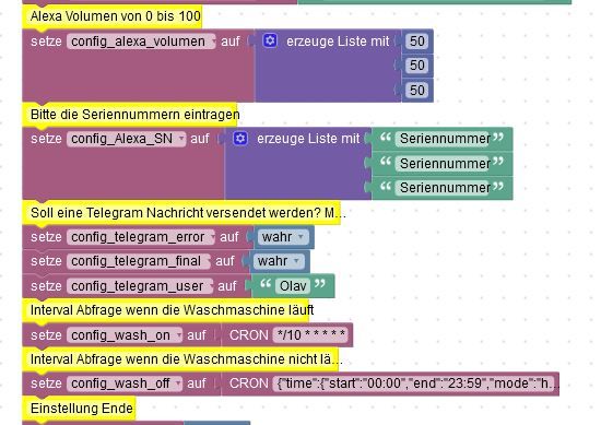

                Jetzt noch einige Configs vornehmen.
                config_datapoint: Sollen Datenpunkte angelegt werden. Kann beim zweiten Mal starten auf false gesetzt werden, Wer meine alten Blocklys verwendet muss ALLE alten Datenpunkte löschen.
                config_alexa_error_speak: Text bei Fehler über Alexa ansagen
                config_alexa_error_speak_text: Dieser Text folgt vor der Fehlermeldung
                config_alexa_error_count: Wie oft soll der Text angesagt werden. Kann sinnvoll sein falls man nicht Zuhause ist.
                config_alexa_final_speak: Text nach Abschluß des Waschvorgang über Alexa ansagen
                config_alexa_final_speak_text: Text nach Abschluß des Waschvorgang über Alexa
                config_alexa_volumen: Ich habe 3 Alexa und jede kann separat gesteuert werden. Habt ihr nur eine dann bitte die 2 anderen über das kleine Rad löschen.
                config_Alexa_SN: Hier die SN der jeweiligen Alexa eintagen. Die Anzahl MUSS mit der Anzahl vom Volumen identisch sein.
                config_wash_on: Den Intervall auswählen. Standard habe ich 10 Sek. genommen.
                config_wash_off: Den Intervall auswählen. Standard habe ich jede Stunde genommen. Ich hatte einen Fehler im Blockly und da wurde 1 Woche jede 10 Sek. eine Abfrage versendet. Da ich von Thinq nicht gesperrt wurde kann diese funktion verwendet werden wenn man keine Steckdose hat. Einfach auch auf 10 Sek. setzen...
                An diesen Punkten eure Steckdose auswählen:

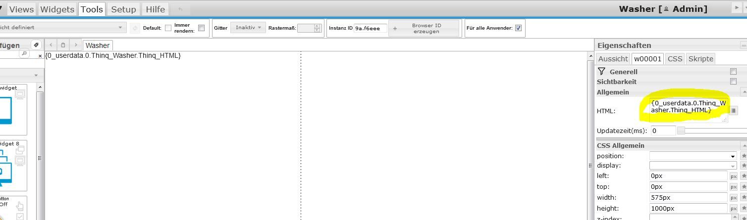

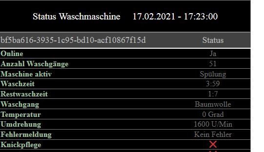

                In VIS einbinden

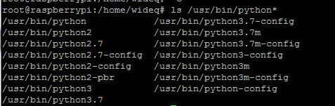

                    @lucky_esa ich muss wohl Python 3 installieren. Welche Version nutzt du (python -V)?
                    Es gibt 3.7, 3.8 und 3.9
                      Lucky_ESA Developer Most Active last edited by Lucky_ESA
                      Auf dem Raspberry ist die 3.7 schon vorinstalliert und ich wage zu behaupten das diese auch bei dir installiert ist. Standard wird python2 beim booten eingebunden daher versuche einfach mal python3...Funktioniert das nicht dann einfach python example.py eingeben.
                      Die Installation von p3 dauert 1 Stunde.
                      Gib bei dir mal das ein.
                      ls /usr/bin/python*
                      Edit:
                      Meine Ausgabe:
                      Edit2: python 2.7 funktioniert nicht. Hast du python 3.7 nicht installiert musst du dieses nachholen.
                        stenmic @Lucky_ESA last edited by
                        @lucky_esa hab es geprüft.
                        2.7 und 3.7 ist installiert.
                        Sollte somit morgen klappen.

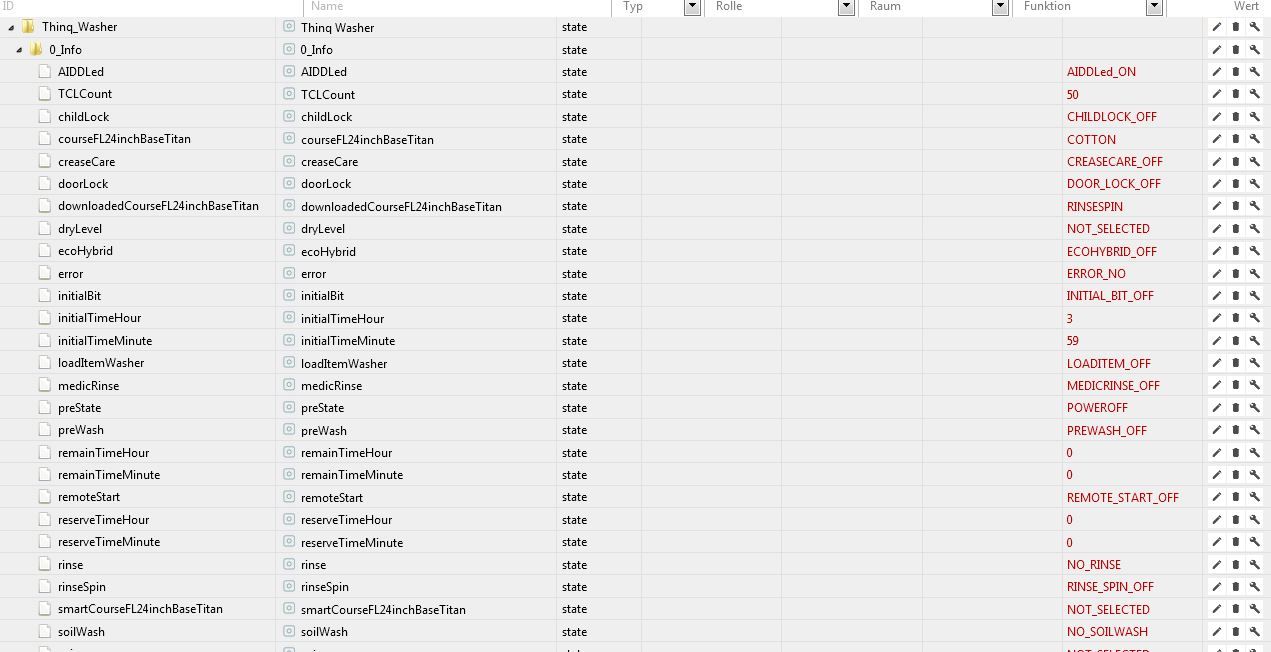

                                Javaskript fürs Anlegen der Datenpunkte in ioBroker (einmalig ausführen, landen im Verzeichnis javascript.0)
                                createState('Waschmaschine.json.json',{name: 'json',role: 'value',type: 'string'});
                                createState('Waschmaschine.initialBit',{name: 'initialBit',role: 'value',type: 'string'});
                                createState('Waschmaschine.standby',{name: 'standby',role: 'value',type: 'string'});
                                createState('Waschmaschine.courseFL24inchBaseTitan',{name: 'courseFL24inchBaseTitan',role: 'value',type: 'string'});
                                createState('Waschmaschine.initialTimeMinute',{name: 'initialTimeMinute',role: 'value',type: 'number'});
                                createState('Waschmaschine.preState',{name: 'preState',role: 'value',type: 'string'});
                                createState('Waschmaschine.error',{name: 'error',role: 'value',type: 'string'});
                                createState('Waschmaschine.dryLevel',{name: 'dryLevel',role: 'value',type: 'string'});
                                createState('Waschmaschine.creaseCare',{name: 'creaseCare',role: 'value',type: 'string'});
                                createState('Waschmaschine.remainTimeHour',{name: 'remainTimeHour',role: 'value',type: 'number'});
                                createState('Waschmaschine.smartCourseFL24inchBaseTitan',{name: 'smartCourseFL24inchBaseTitan',role: 'value',type: 'string'});
                                createState('Waschmaschine.preWash',{name: 'preWash',role: 'value',type: 'string'});
                                createState('Waschmaschine.steam',{name: 'steam',role: 'value',type: 'string'});
                                createState('Waschmaschine.state',{name: 'state',role: 'value',type: 'string'});
                                createState('Waschmaschine.rinse',{name: 'rinse',role: 'value',type: 'string'});
                                createState('Waschmaschine.wrinkleCare',{name: 'wrinkleCare',role: 'value',type: 'string'});
                                createState('Waschmaschine.loadItemWasher',{name: 'loadItemWasher',role: 'value',type: 'string'});
                                createState('Waschmaschine.temp',{name: 'temp',role: 'value',type: 'string'});
                                createState('Waschmaschine.doorLock',{name: 'doorLock',role: 'value',type: 'string'});
                                createState('Waschmaschine.reserveTimeMinute',{name: 'reserveTimeMinute',role: 'value',type: 'number'});
                                createState('Waschmaschine.AIDDLed',{name: 'AIDDLed',role: 'value',type: 'string'});
                                createState('Waschmaschine.TCLCount',{name: 'TCLCount',role: 'value',type: 'number'});
                                createState('Waschmaschine.downloadedCourseFL24inchBaseTitan',{name: 'downloadedCourseFL24inchBaseTitan',role: 'value',type: 'string'});
                                createState('Waschmaschine.medicRinse',{name: 'medicRinse',role: 'value',type: 'string'});
                                createState('Waschmaschine.turboWash',{name: 'turboWash',role: 'value',type: 'string'});
                                createState('Waschmaschine.ecoHybrid',{name: 'ecoHybrid',role: 'value',type: 'string'});
                                createState('Waschmaschine.remainTimeMinute',{name: 'remainTimeMinute',role: 'value',type: 'number'});
                                createState('Waschmaschine.reserveTimeHour',{name: 'reserveTimeHour',role: 'value',type: 'number'});
                                createState('Waschmaschine.steamSoftener',{name: 'steamSoftener',role: 'value',type: 'string'});
                                createState('Waschmaschine.childLock',{name: 'childLock',role: 'value',type: 'string'});
                                createState('Waschmaschine.remoteStart',{name: 'remoteStart',role: 'value',type: 'string'});
                                createState('Waschmaschine.spin',{name: 'spin',role: 'value',type: 'string'});
                                createState('Waschmaschine.soilWash',{name: 'soilWash',role: 'value',type: 'string'});
                                createState('Waschmaschine.rinseSpin',{name: 'rinseSpin',role: 'value',type: 'string'});
                                createState('Waschmaschine.initialTimeHour',{name: 'initialTimeHour',role: 'value',type: 'number'});
                                createState('Waschmaschine.online',{name: 'online',role: 'switch',type: 'boolean'});

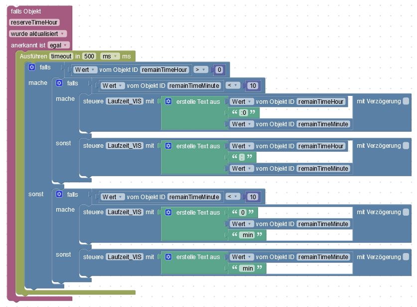

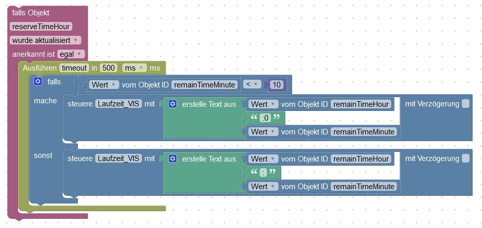

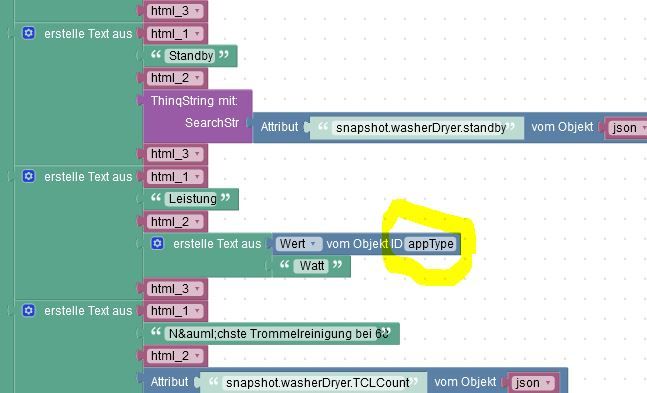

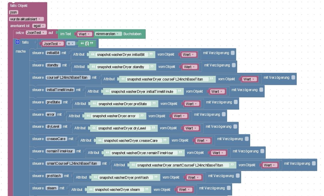

                                Parsen mit blockly.
                                blockly.TXT
                                  Das sieht doch gut aus:-)

                                  Dann kann man Blockly verwenden.
                                  blocky.txt

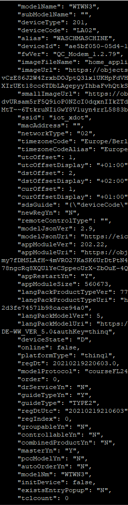

                                  Jetzt müssen wir nur noch die Rückgabe herausfinden. Mir wäre die Fehlermeldungen sehr wichtig.
                                  Im JSON sind Links..Kopiert man diese in den Browser bekommt man eine Datei mit sehr vielen Infos...
                                  Der String vom Link scheint wirklich alle möglichen Rückgabewerte zu haben.

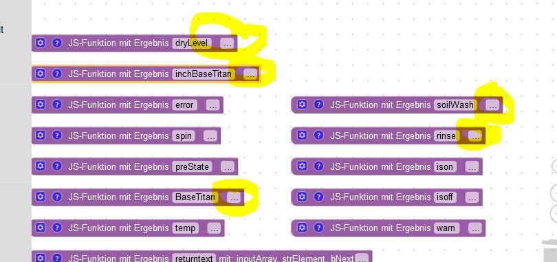

                                        Hast du eventuell noch Zeit zu schauen was bei BaseTitan, dryLevel und inchBaseTitan kommen könnte? Bei rinse und SoilWash fehlt wohl nur noch Heavy...
                                        Edit:
                                          @lucky_esa
                                          das ist alles was ich finden konnte
                                          Übersicht.xlsx
                                            Das sollte auch reichen. Vielen Dank, werde das die Tage anpassen. Habe gerade noch einen Fehler gefunden.
                                            Bei mir läuft gerade die Waschmaschine und bei > 10 Minuten stimmt die Anzeige nicht. Sollten wir ändern in 1:07 und bei > 1 Std. eventuell auf Minuten gehen und nicht 0:59.
                                            Hast du da eine Idee?
