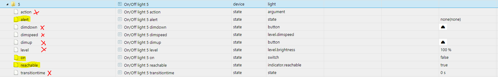

      Ich habe folgende Probleme mit dem neuen Zigbee-Gerät:
      Anlernen über Phoscon läuft - Gerät wird auch mit Hersteller und Modell-ID erkannt.
      Auch funktioniert die Datenpunkterstellung über den Deconz-Adapter.
      Erstellt werden: "altert" + "on" + "reachable".
      Das steuern über die DP und Phoscon läuft reibungslos.
      Starte ich allerdings die Instanz neu werden weitere Datenpunkte angelegt (das ist doch kein Dimmer):
      Auch das löschen und neu anlernen oder nur die DP löschen bringt es nicht - nach dem Instanzneustart sind wieder alle Dimmer-DP vorhanden 😠

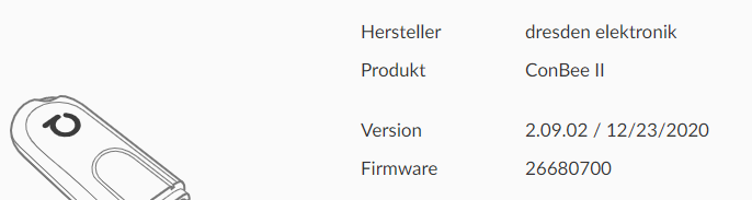

      ConBee II:
      Version 2.09.01 beta
      Firmware: 26680700
      Bestätigt auch vom Nachbarn mit selben Setup (ConBee II) und gleichen Geräten.

      • Jey Cee
        @nukleuz sagte in Deconz Sonoff ZBMINI - Probleme (BUG):
        @Jey-Cee Ist das nun ein Fehler von Deconz, dem Rest-API-Plugin oder dem Deconz-Adapter?
        Weder noch, der Sonoff wird als Lampe von deConz ausgegeben also bekommt er auch die Objekte einer Lampe.

              Also laut log würde ich sagen passt alles, es wird alles bestätigt und die Rückmeldung von der API passen zu dem was an Befehlen raus geht.
              Auffällig ist das bei dem Schaltvorgang auf true 3 Sekunden später ein Schaltvorgang auf false statt findet. Hast du den von Hand ausgelöst?
              Als Quelle wird jedenfalls der Admin Adapter angegeben.
              nukleuz 1 Reply Last reply Reply Quote 0
              • nukleuz
                nukleuz @Jey Cee last edited by
                @jey-cee da wurde nichts per Hand geschaltet.
                Was mir weiterhin aufgefallen ist, wenn ich den DP on von true auf false setze sieht man dieses Verhalten:
                Der DP springt auf false, dann true, dann false innerhalb von Bruchteilen einer Sekunde. So einen Effekt kann man auch beim Schalten über Phoscon feststellen... Umgekehrt das gleiche Verhalten.
