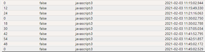

      Ein Script zählt immer weiter, obwohl es das nicht sollte.
      "Eigentlich" kann an dem Script nichts falsch sein, denn ich habe so ein "Badewannen-Script" insgesamt 20x laufen für verschiedene Bewegungsmelder und das seit langer Zeit (Jahre!?) An dem einen Script, das verrückt spielt, wurde auch nichts geändert. Ich kann mir das nicht erklären. Aber wahrscheinlich bin ich grad blind...
      Vielleicht erkennt jemand den Grund?
      Das Script sollte nur bis "30" zählen, zählt aber immer weiter. Unten zeige und erkläre ich das Script ausführlicher.
      Bisher getestet:
      • Wert händisch paar mal auf 0 gesetzt (Waschraum-Counter = 0)
      • javascript-Adapter neugestartet
      • ioBroker neugestartet
      • javascript-Adapter Versionen getestet: 4.10.15 -> 4.10.11, zurück auf 4.10.15
      • js-controller: 3.2.12 -> 3.2.13

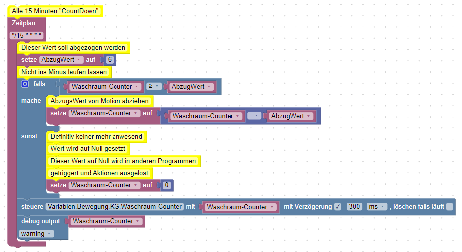

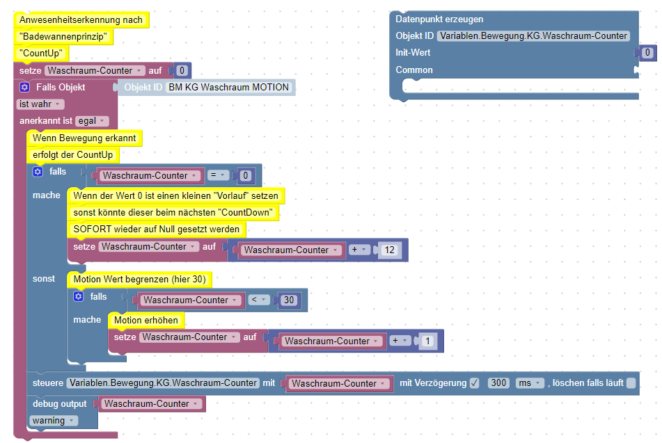

      Werte werden immer um 12 erhöht... das sollte nur passieren wenn der Startwert 0 ist. Und Erhöhung soll nur stattfinden solange der Wert kleiner 30 ist:
      Blockly:
        Ahnungsbefreit @lobomau last edited by
        @lobomau Ich würde empfehlen, Dir in den beiden Scripts immer am Anfang den Wert des Zählers in einer Variablen zu speichern und dann alle Vergleiche, hoch/runter zu zählen etc. mit der Variablen zu machen und erst am Ende wieder den DP zu steuern. Das sollte eine potentielle Fehlerquelle ausschließen.

              @ahnungsbefreit ich habe mal die Variable eingebaut. Hat sich nichts geändert. Oder habe ich etwas falsch gemacht? Ich habe da eine Verzögerung von 300ms drin. Vielleicht die mal auf 0 setzen? Aber das kann es doch auch nicht sein.
              Es werden wieder 12 dazu addiert. Sollte nur 1 dazu kommen.

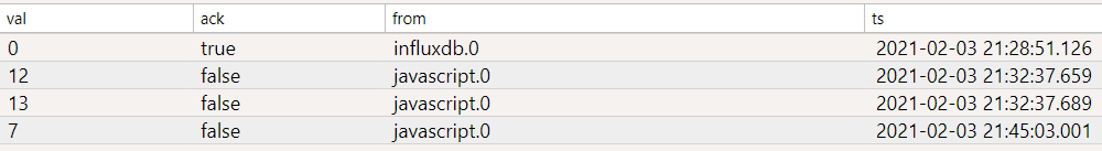

              Ich habe noch debug eingebaut, um den Wert der Variable zu überprüfen. Wert der Variable passt. Aber DP nicht bzw. der DP wird alle 15min resettet läuft aber zwischendurch nach oben. Warum läuft der DP nach oben. Ich kann es mir nicht erklären. Ein Phantomscript im Hintergrund?
              javascript.0	2021-02-03 11:30:02.150	warn	(13084) script.js.BM.KG.BM_KG_Waschraum_Badewanne: 0
              javascript.0	2021-02-03 11:45:02.109	warn	(13084) script.js.BM.KG.BM_KG_Waschraum_Badewanne: 0
              DP:

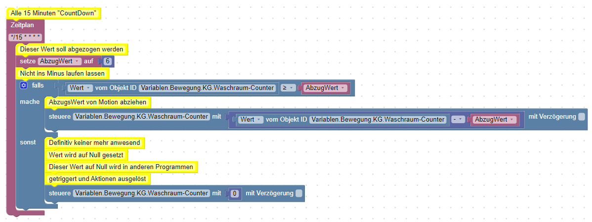

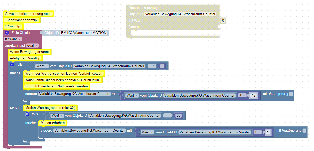

                  @ahnungsbefreit ja, ist alles in einem Script. Den DP brauche ich um es in einem Diagramm darzustellen. Oder geht das auch anders?

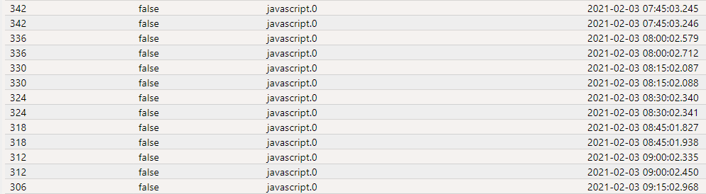

                  So sieht es aus, wenn es funktioniert:
                    @lobomau ich würde noch ein paar Optimierungen sehen aber eigentlich sollte das funktionieren...

                      Ich habe einen zweiten DP2 erstellt "Waschraum-Counter2" und das Script entsprechend angepasst. dieser DP2 verhält sich jetzt richtig (wie meine anderen 20 Script die genauso aufgebaut sind).
                      Und jetzt wird es spooky: der erste DP1 "Waschraum-Counter" macht fröhlich weiter, obwohl es kein Script mehr gibt! Für mich ist das Thema erstmal gelöst auch wenn ich es nicht verstehe und das Gefühl habe, dass da im Hintergrund etwas parallel weiterläuft 😞
                      DP1:
                      DP2:
                      Das Script werde ich nur dahingehend modifizieren, dass nicht mehr auf "wahr" sondern auf Änderung von "wahr" getriggert wird. Der BWM meldet nämlich 2x "wahr" kurz hintereinander.

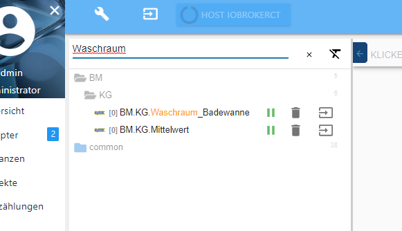

                          @ahnungsbefreit ich habe es gefunden! Alles mein Fehler!
                          Beim copy-paste von diesem Script habe ich irgendwie vergessen den DP anzupassen. Also ein anderes Script hatte auch diesen DP drin.
                          Der javascript-Adapter hat ja eine tolle Suchfunktion. Ich habe "Waschraum" eingetippt und da kam das andere Script mit dem selben DP 😔
                          Suchfunktion: (nachdem das andere Script angepasst worden ist)
