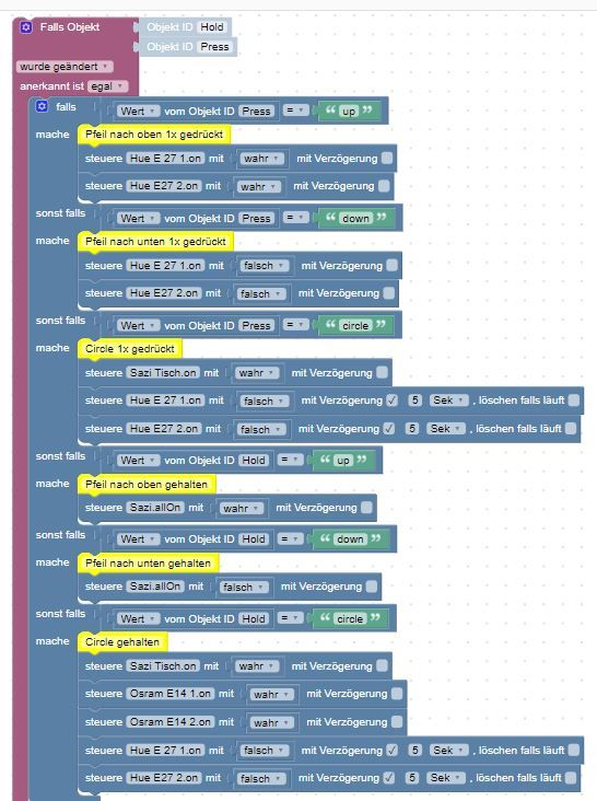

      ich nutze einen Osram Smart Switch Mini um in einem Zimmer mehrere Lampen in unterschiedlichen Konfigurationen zu schalten.
      Der Switch reagiert auf einen einfachen Klick und auf ein "Halten". Doppelklick gibt es bei dem nicht
      Das Blockly-Skript reagiert immer nur auf die "Press" Statusänderung, nie auf die Änderung des "Hold", was einigermaßen
      verwunderlich ist, da jeder Teil für sich funktioniert, soll heissen, wenn ich nur auf "Hold" triggere, dann funktioniert es.
      Funktioniert ein solcher "Mehrfachtrigger" generell nicht oder habe ich einfach einen Fehler gemacht? Hier noch der Code
      des Triggers:
      on({id: new RegExp('zigbee\.0\.000d6f000edcddda\.hold' + "|" + 'zigbee\.0\.000d6f000edcddda\.state'), change: "ne"}, async function (obj)

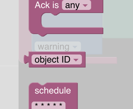

        Sicher bin ich nicht warum das Skript sich so verhält, allerdings empfehle ich statt der ganzen "wert von xxx" Bausteine diesen Baustein aus dem Trigger Bereich einzusetzen und auf "wert" umzustellen:

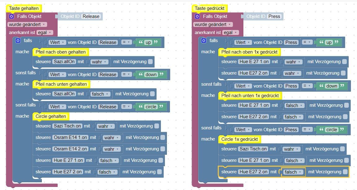

          Ich habe es jetzt in 2 getrennte Blöcke in ein "Skript" gepackt, das funktioniert

            @asgothian eine Frage die ich mir dabei schon öfter gestellt habe: das geht doch nur, wenn oben im Trigger-Block auch nur ein Trigger steht, richtig? "wert" bezieht sich auf den Trigger, aber wenn das zwei sind geht das doch nicht!? Man muss es dann in zwei Blöcke aufteilen, oder gibt es eine andere Möglichkeit?
            • Asgothian
              Asgothian Developer @lobomau last edited by
              @lobomau Muss man nicht, das ist ja das schöne. Der Baustein "wert" beinhaltet immer den Wert des Datenpunktes der den Trigger ausgelöst hat. Damit muss man da nicht explizit schauen welchen wert man sich holt.
              Ob das Sinn macht hängt letztendlich immer von den triggernden Datenpunkten ab. Das Trennen ist sowieso immer dann sinnvoll wenn unterschiedliche 'trigger' auch unterschiedliche Aktionen auslösen sollen.
