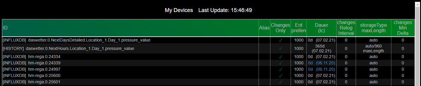

      um besser überprüfen zu können, welche Einstellungen man im bezug zu history einstellungen für datenpunkte hat
      vorlage fürs script war wieder mal: https://forum.iobroker.net/topic/28021/html-table-für-vis-oder-iqontrol-js-und-blockly
      entstand aus: https://forum.iobroker.net/post/573227
      • im script muss im setting dpVIS eingetragen werden - definiere dir einen eigenen dp (0_userdata.0....) vom type zeichenkette und gleiche das im script an.
      • zusätzlich musst du die variable eigeneDatenpunktOrdner definieren, falls du einen eigenen datenpunkt instanz ordner angelegt hast
      • es gibt keinen trigger - das script läuft einmal und beendet sich wieder - soll ja nur bei der suche helfen
      • in der vis nimmst du ein html-widget und schreibst den dpVIS als binding -> z.b. {controll-own.0.AAATEST.TestHTML} in den html teil
      • in myHistories müssen nur die history datenbanken eingetragen werden, die genutzt werden

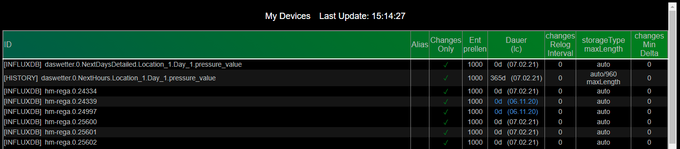

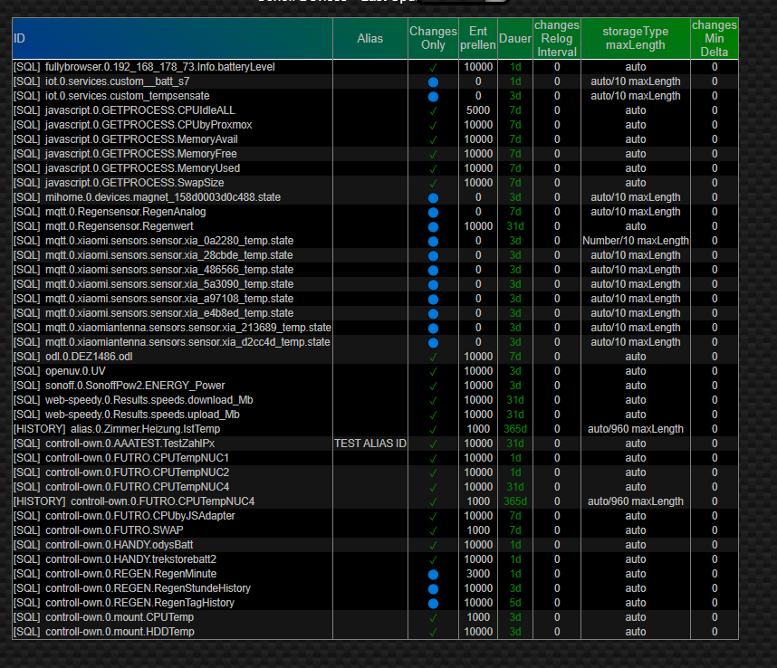

      beispiel:

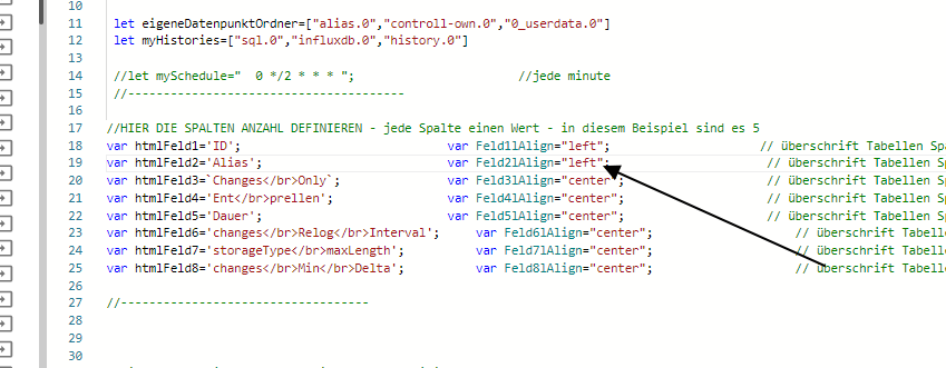

      //HIER DIE SPALTEN ANZAHL DEFINIEREN - jede Spalte einen Wert - in diesem Beispiel sind es 5
      var htmlFeld1='ID';                             var Feld1lAlign="left";                     // überschrift Tabellen Spalte1 und  Ausrichtung left,right or center
      var htmlFeld2='Alias';                          var Feld2lAlign="left";                      // überschrift Tabellen Spalte2 und  Ausrichtung left,right or center
      var htmlFeld3=`Changes</br>Only`;               var Feld3lAlign="center";                    // überschrift Tabellen Spalte3 und  Ausrichtung left,right or center
      var htmlFeld4='Ent</br>prellen';                var Feld4lAlign="center";                    // überschrift Tabellen Spalte4 und  Ausrichtung left,right or center
      var htmlFeld5='Dauer</br>(lc)';                          var Feld5lAlign="center";                    // überschrift Tabellen Spalte5 und  Ausrichtung left,right or center
      var htmlFeld6='changes</br>Relog</br>Interval';     var Feld6lAlign="center";                    // überschrift Tabellen Spalte5 und  Ausrichtung left,right or center
      var htmlFeld7='storageType</br>maxLength';          var Feld7lAlign="center";                    // überschrift Tabellen Spalte5 und  Ausrichtung left,right or center
      var htmlFeld8='changes</br>Min</br>Delta';          var Feld8lAlign="center";                    // überschrift Tabellen Spalte5 und  Ausrichtung left,right or center

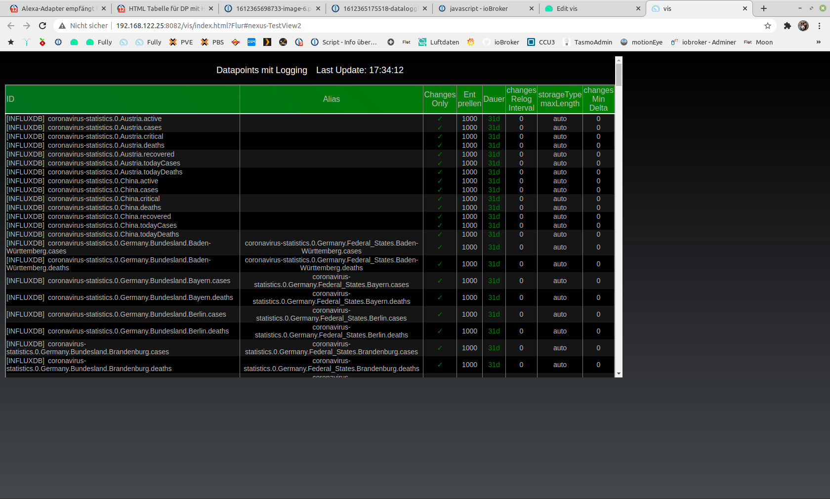

            Aiouh @liv-in-sky last edited by
            @liv-in-sky said in HTML Tabelle für DP mit History Einträgen:
            Funktioniert perfekt ! Jetzt gehts ans Ausmisten.... Nochmals vielen Dank

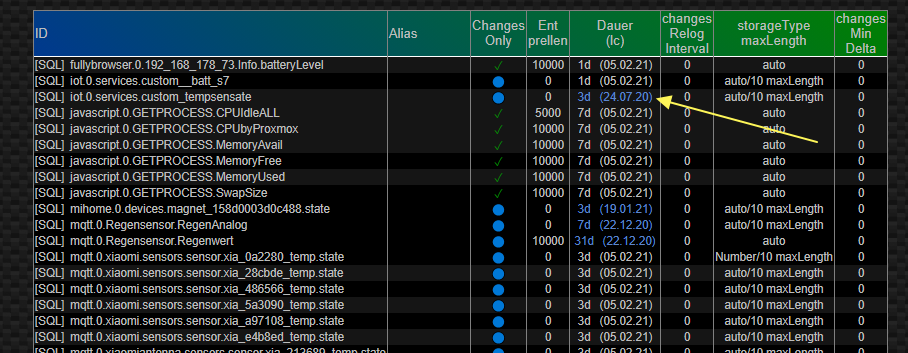

                habe noch die letzte änderung des datenpunkts eingefügt - macht es leichter bei der suche nach "alten zeugs"
                es gibt eine neue variable daysOld , mit dieser können die tage definiert werden, was als alt definiert sein soll.

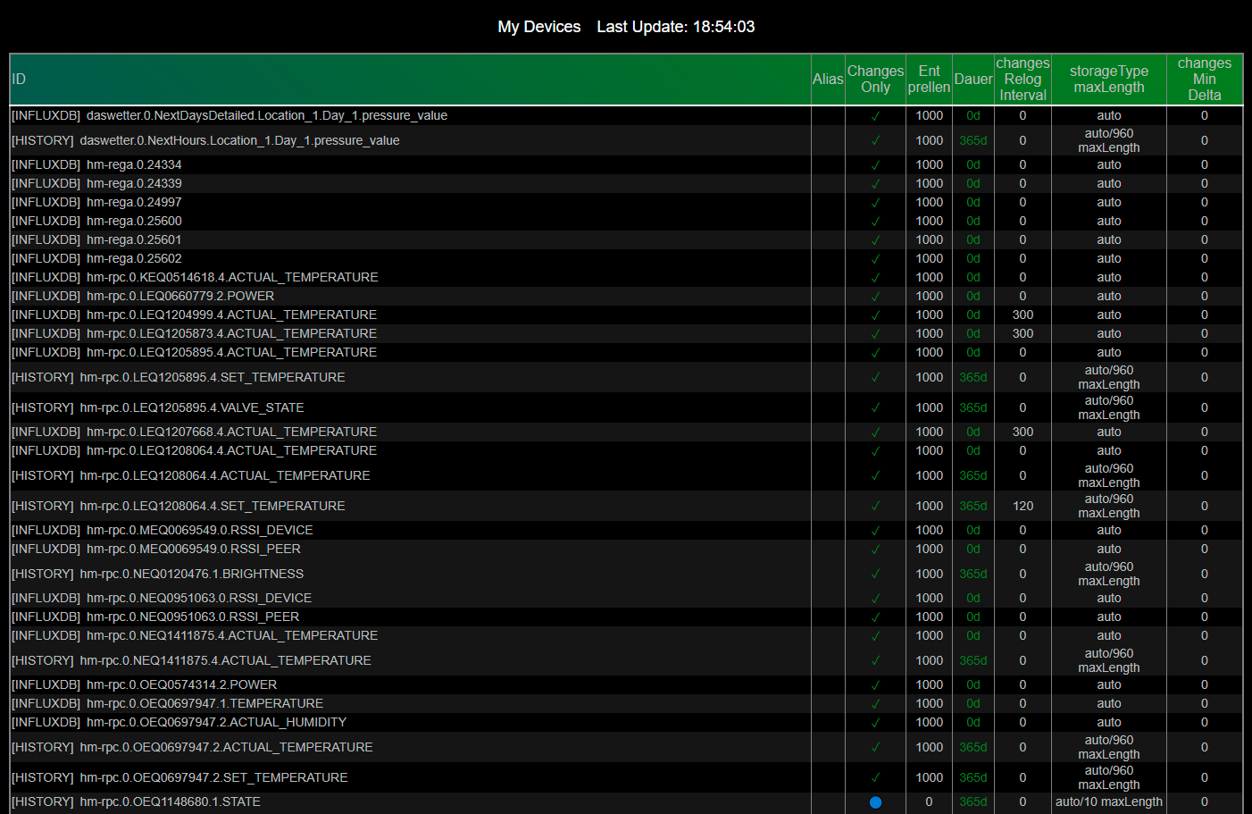

                          @liv-in-sky aktuell sieht das so aus, passt doch, oder?

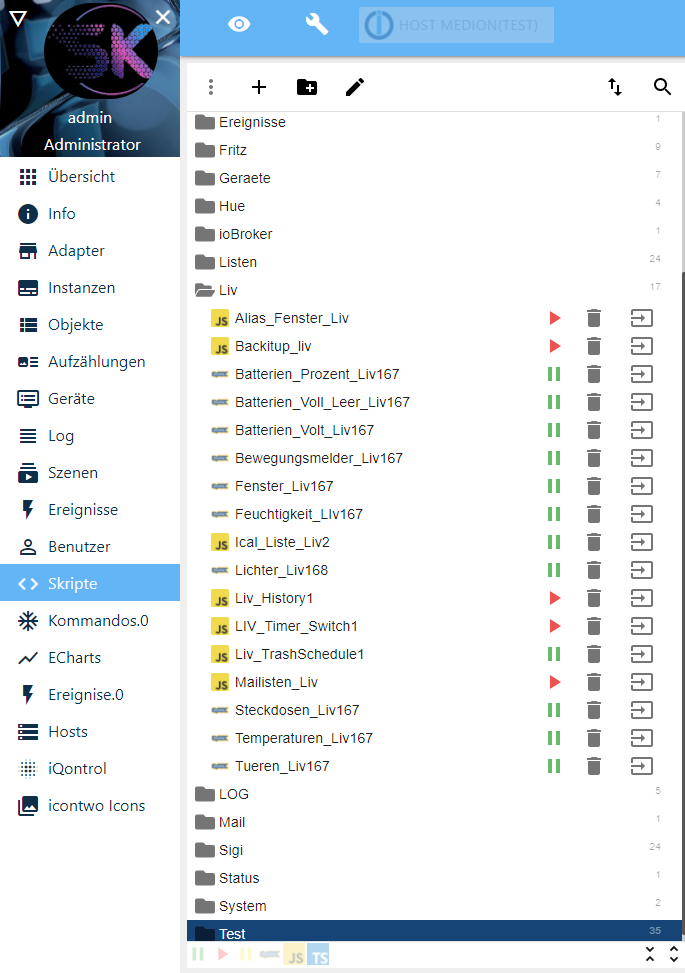

                          • sigi234
                            sigi234 Forum Testing Most Active @liv-in-sky last edited by sigi234
                            @liv-in-sky
                            OT:
                            So, jetzt hast du einen eigenen Ordner: 😀

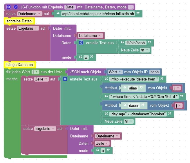

                                      hallo, ich hätte einen Spezialwunsch.

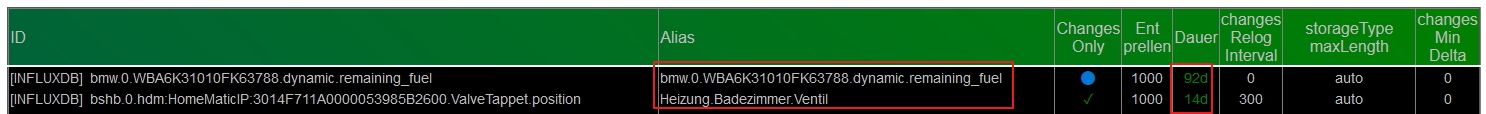

                                      Da der Influx-Adapter leider nicht die Einstellungen aus der Vorhaltezeit annimmt, lösche ich manuell alte Datenpunkte mit einer bash.
                                      Nun frage ich mich, ob man dein Skript umbauen und für den Inhalt der bash nutzen könnte.
                                      Beispiel:
                                      Ergebnis deiner Tabelle
                                      Ich bräuchte dazu nun einen Datenpunkt, mit folgendem Inhalt.
                                      influx -execute 'delete from "bmw.0.WBA6K31010FK63788.dynamic.remaining_fuel" where time < '\'`date +%Y-%m-%d -d "92 day ago"`\' -database="iobroker"
                                      influx -execute 'delete from "Heizung.Badezimmer.Ventil" where time < '\'`date +%Y-%m-%d -d "14 day ago"`\' -database="iobroker"
                                      Also den "Alias" und die "Dauer" jeder Zeile übernehmen.
                                      Wichtig, alle Datenpunkte mit Dauer "0" müssen übersprungen werden.
                                      Das Ergebnis würde ich dann in meine bash.sh kopieren und alle Tage mal mit cron ausführen.
                                      Ich hoffe, du verstehst meinen Wunsch einigermaßen.

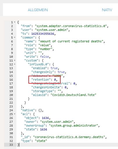

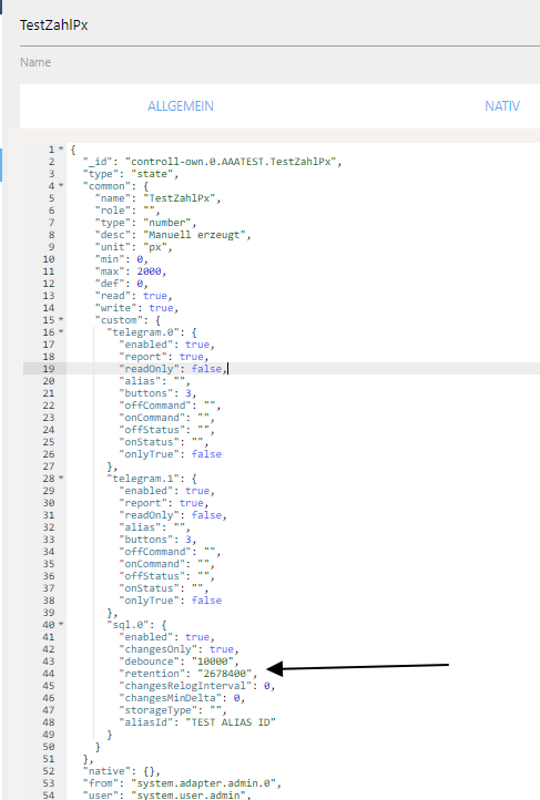

                                        • könntest du mir bitte mal den raw eines datenpunktes mit der dauer 0 zeigen - was steht da unter retention
                                        beispiel:
                                        • haben deine datenpunkte auch immer einen alias wert ?
                                        • zum Testen
                                          nutze mal das script - für den ersten test - es wird ein datenpunkt erzeugt - im json format - den verarbeiten wir dann später
                                        • du musst einen datenpunkt (zeichenkette) anlegen und ins script eintragen - zeile 10 !!! und deine anderen settings auch wieder eintragen

                                            den raw konnte ich eben noch prüfen.
                                            Da steht 0
                                            und meine Datenpunkte haben alle einen alias wert.
