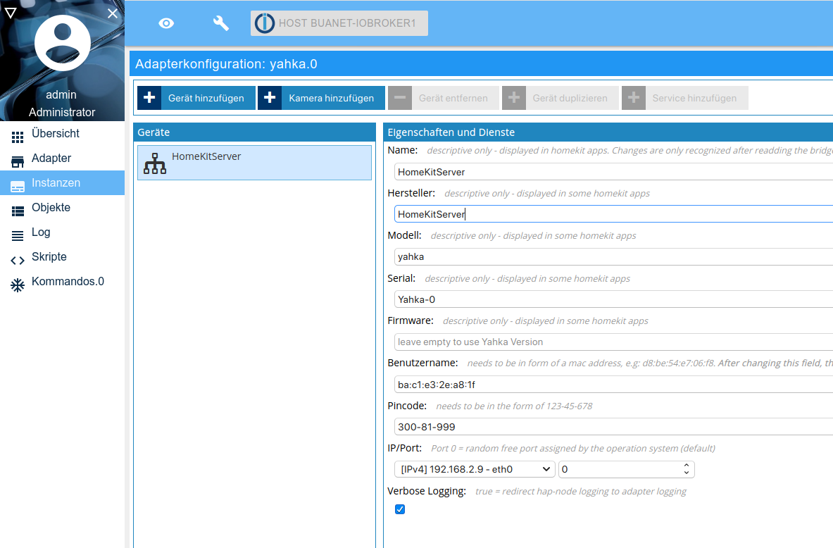

        @tom_21 Hast du das hier mal geändert:
          Tom_21 @wendy2702 last edited by
          @wendy2702 Eigentlich bisher nicht. Nun habe ich es doch mal getan. danach startet der Adapter nicht.

          yahka.0	2021-02-06 12:05:26.785	error	(31918) AssertionError [ERR_ASSERTION]: The supplied username (ba:c1:e3:2e:a8:2g) is not valid (expected a format like 'XX:XX:XX:XX:XX:XX' with XX being a valid hexadecimal string). Note that, if you
          yahka.0	2021-02-06 12:05:26.784	error	(31918) uncaught exception: The supplied username (ba:c1:e3:2e:a8:2g) is not valid (expected a format like 'XX:XX:XX:XX:XX:XX' with XX being a valid hexadecimal string). Note that, if you had this ac

            @tom_21 sagte in seltsames Verhalten des Yahka Adapters:
            ba:c1:e3:2e:a8:2g
            Das "g" am Ende funktioniert nicht. Ein "g" gibt es im Hexadezimalen Zahlensystem nicht.
            Das geht nur von a - f
              @wendy2702 Okay, mein Fehler. Das war mir nicht bewusst. Habe jetzt den Benutzernamen im möglichen Rahmen geändert. Hat nichts gebracht. Selbes Verhalten.

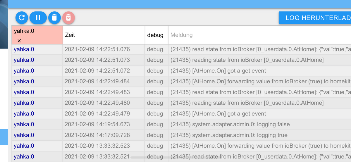

                              @wendy2702 so ich habe den Debug-Log aktiviert.
                              Der Logeintrag zur Uhrzeit 14:17:09 ist der Zeitpunkt wo der Adapter von außen nicht erreichbar ist (logging true)
                              Interessant ist das um 14:19:54 erst der Eintrag mit logging false kommt, aber was hat logging damit zu tun?
                              Später also 14:22:49 ging dann alles wieder, wie man dann auch den Logs entnehmen kann.99104A80-FFBB-42F9-831A-84B35331FAED.png

                                  Aber wenn ich mir den log so anschauen, gibt es genau zu dem besagten Zeitpunkt kein Logeintrag, wie es aussieht wird die Anfrage vom Home App nicht an den Yahka Adapter weitergeleitet.

                                  2021-02-09 14:17:09.728 - debug: yahka.0 (21435) system.adapter.admin.0: logging true
                                  2021-02-09 14:17:23.853 - info: javascript.0 (1103) script.js.Light_Control.AutoLight_H: H Light ON Start trigger12
                                  2021-02-09 14:19:54.673 - debug: yahka.0 (21435) system.adapter.admin.0: logging false
                                  2021-02-09 14:20:23.854 - info: javascript.0 (1103) script.js.Light_Control.AutoLight_H: H switched ON
                                  2021-02-09 14:20:38.958 - info: fhem.0 (1202) stateChange (out): fhem.0.info.Commands.sendFHEM | set fhem.0.alive on-for-timer 360 > set fhem.0.alive on-for-timer 360
                                  2021-02-09 14:22:49.479 - debug: yahka.0 (21435) [AtHome.On] got a get event
                                  2021-02-09 14:22:49.480 - debug: yahka.0 (21435) reading state from ioBroker [0_userdata.0.AtHome]
                                  2021-02-09 14:22:49.483 - debug: yahka.0 (21435) read state from ioBroker [0_userdata.0.AtHome]: {"val":true,"ack":false,"ts":1612877500752,"q":0,"from":"system.adapter.yahka.0","user":"system.user.admin","lc":1612877500752}
                                  Um 14:17 etwa klappte die Anfrage nicht, um 14:17:09 habe ich mir ja schon den Log angeschaut.
                                  Somit würde das Apple TV es nicht weiterleiten, aber warum geht es mit dem Homebridge Adapter?
